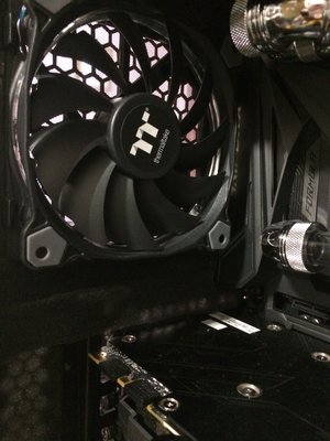

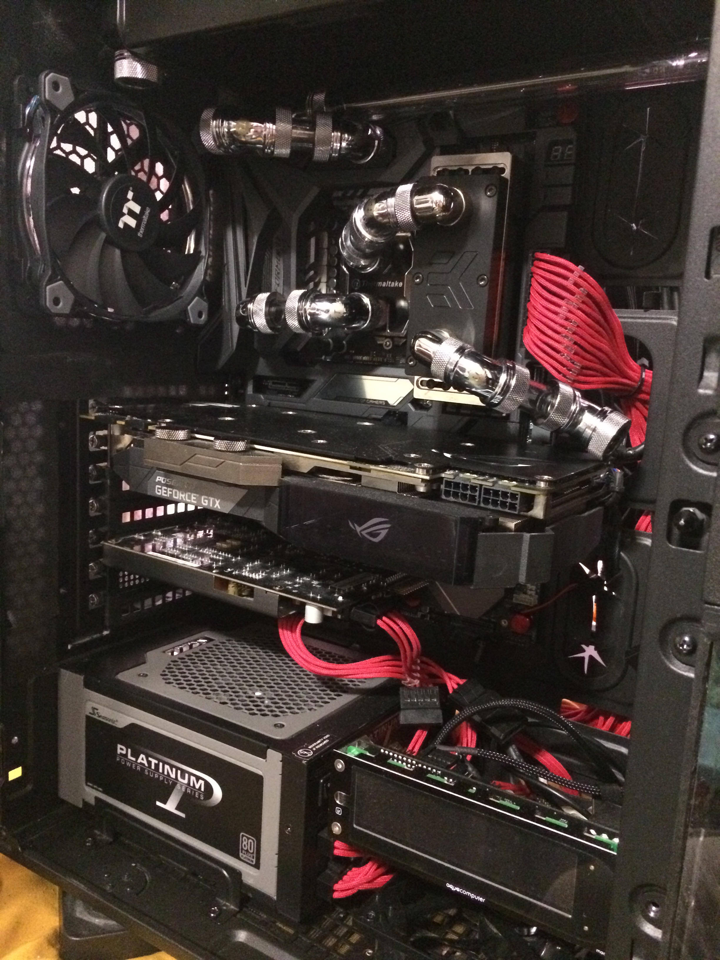

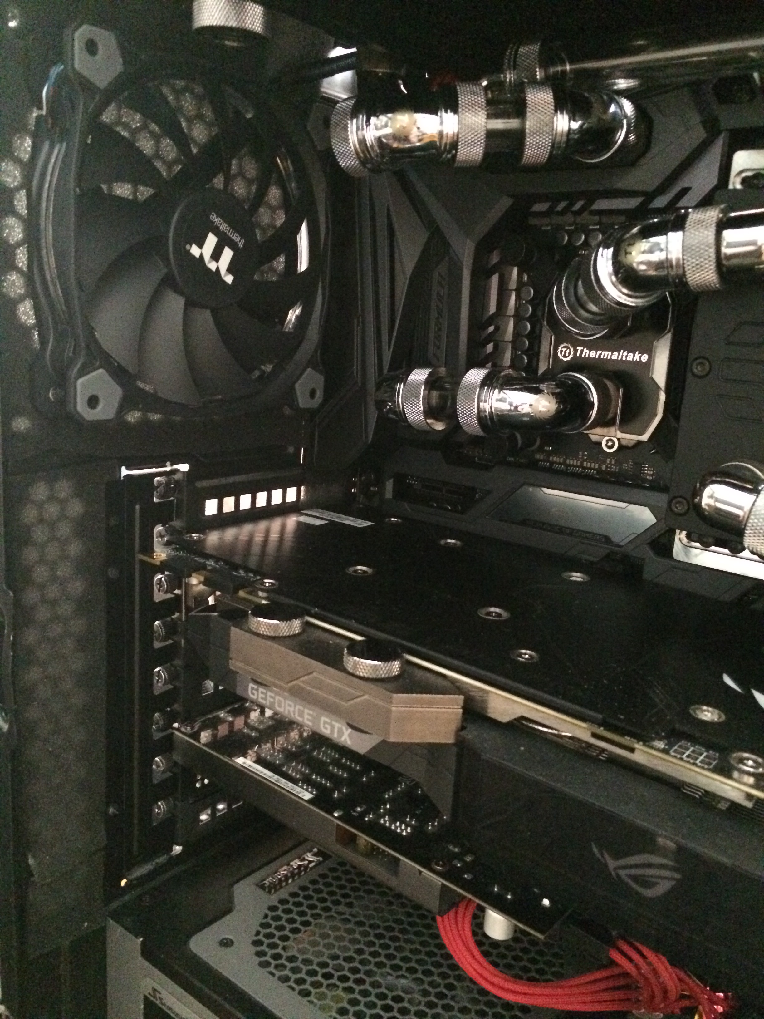

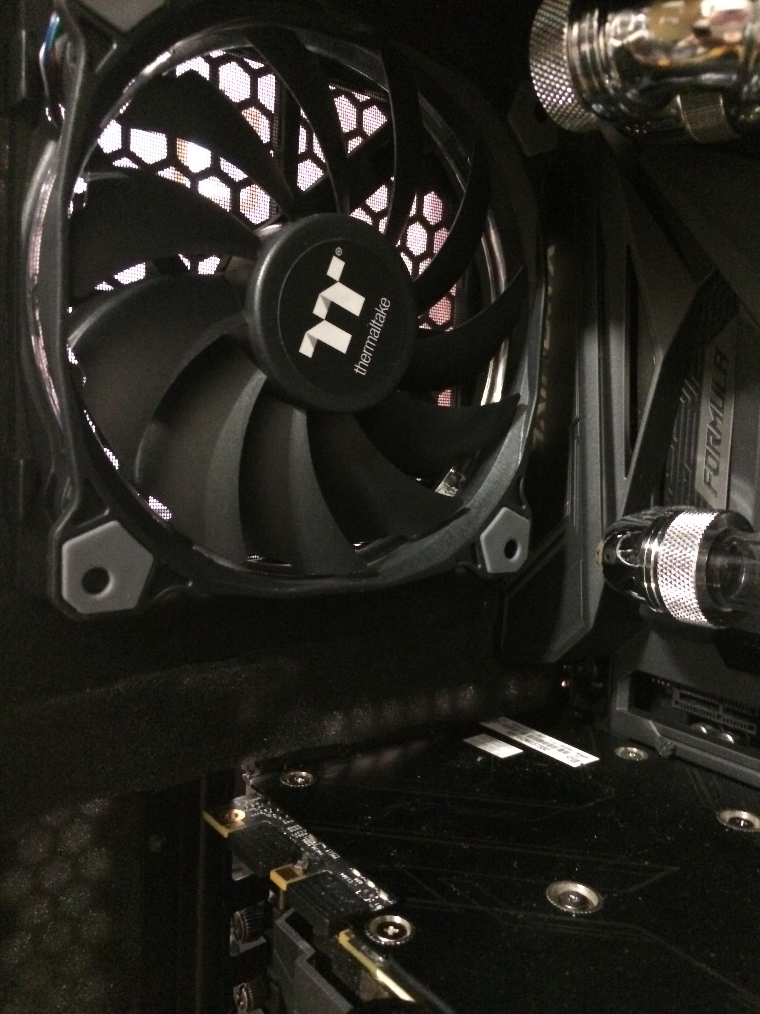

народ надо адекватное объективное мнение взвешенное ,очень надеюсь на него...Строю комп на трубках 2 радиатора один 240 другой 360, один из вентилей остался незаюзаный, юзаю 2 комплекта tt riing premium по 3 штуки.Интересует будет ли смотреться тот вентиль на этом месте (скрин прилагается)Или же стоит его убрать и он нагромождает билд?Будет ли от него толк?И стоит ли его там оставлять?Больше интересует визуальная и также практическая часть.Также вопрос про пылевой фильтр самоклейкин, который находится за вентилем.Вентиль на выдув в общем-то.Имеет ли смысл оставлять пылевой фильтр?В общем куча вопросов.Вообще это вентилятор на радиатор будет ли он нормально функционировать в роли корпусного?или стоит его вообще от туда убрать?
Добавлено спустя 1 час 26 минут 41 секунду:
переделал крепеж убрал самоклейкин сзади, поставил сетку фильтр сетчатый и дополню общей картиной.
IMG_4738.JPG [ 1.09 МБ | Просмотров: 1933 ]
IMG_4737.JPG [ 1.39 МБ | Просмотров: 1933 ]
img-2018-03-29-18-19-05.png [ 320.19 КБ | Просмотров: 1950 ]
IMG_4733.JPG [ 1.43 МБ | Просмотров: 1950 ]
