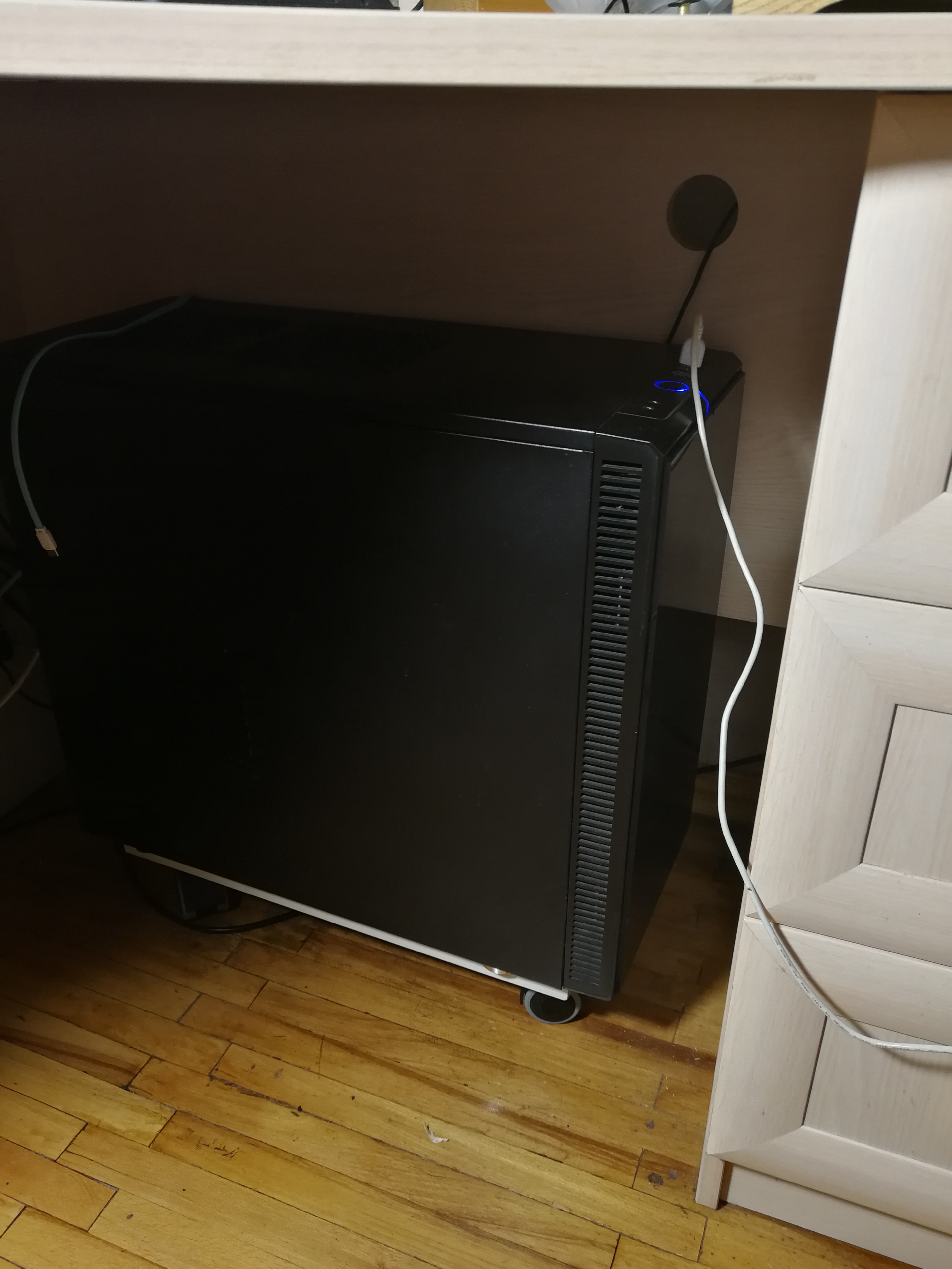

Иннокентий Павлович писал(а):
просчёт "штата профессионалов"
:D :beer:
А сколько недочетов у Fractal Design, NZXT, сверлить и сверлить, пока рука не устанет.
IMG_20191010_165140.jpg [ 2.97 МБ | Просмотров: 840 ]

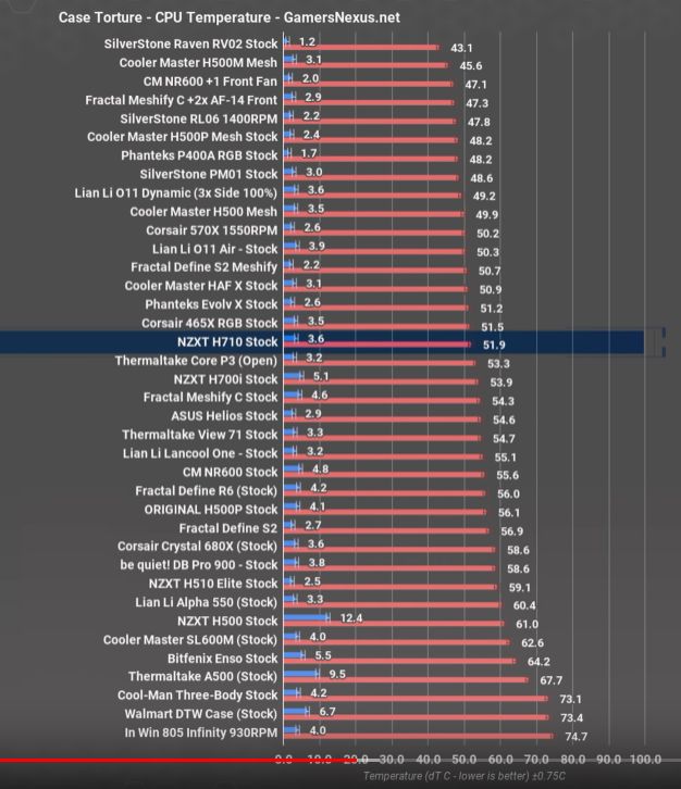

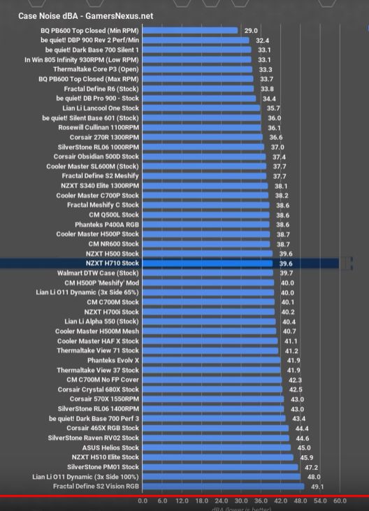

Вы, Иннокентий, как в лесу живете. Графики сравнений разных корпусов по шуму и температурам - ни разу не видели?
Вот довожу до вас - они отличаются.
Clipboard 2.jpg [ 98.28 КБ | Просмотров: 1701 ]
Clipboard 3.jpg [ 81.29 КБ | Просмотров: 1687 ]
Clipboard 4.jpg [ 74.53 КБ | Просмотров: 1686 ]

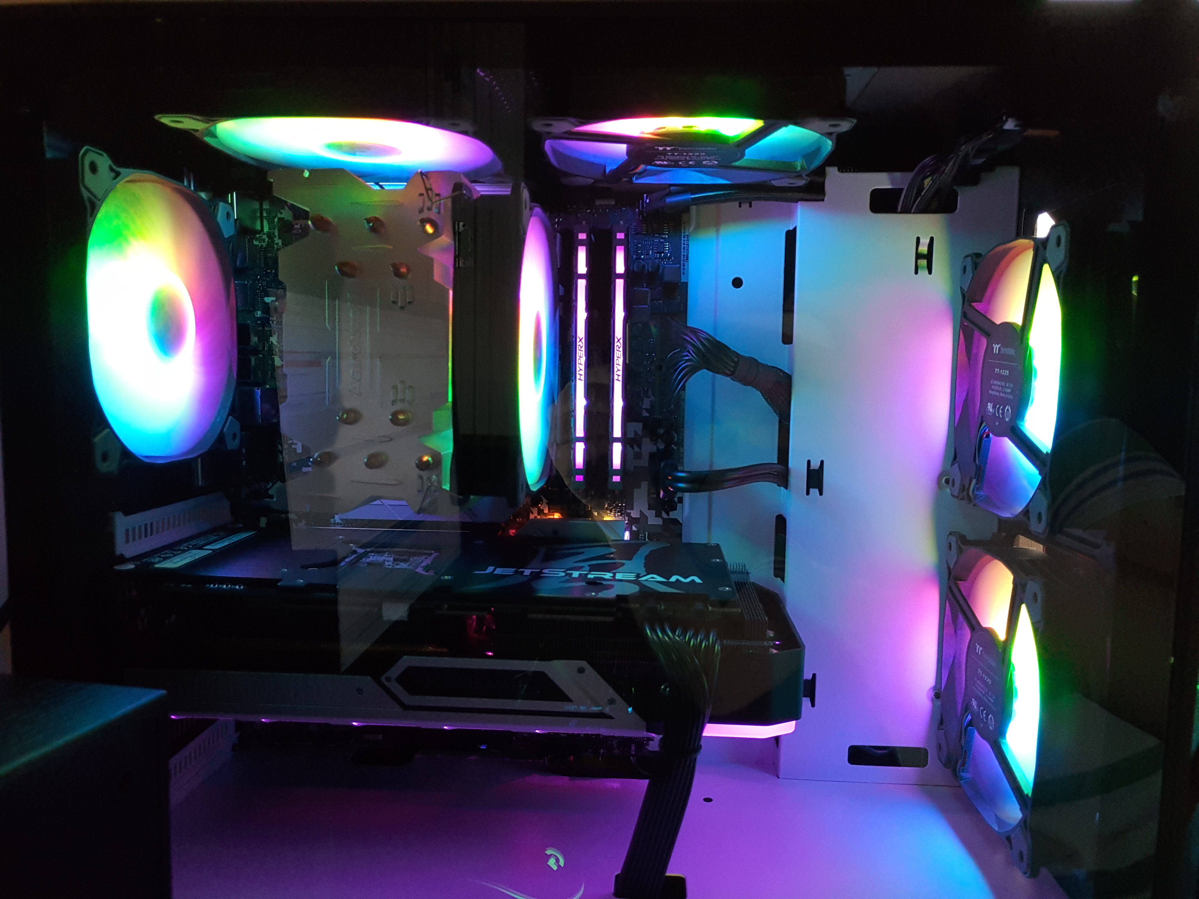

В общем так, друзья, вопреки всем законам, правилам и здравому смыслу, решил попробовать перед кулером поставить сверху вентиль на вдув.
Получил -5 градусов по температуре процессора в играх и -2 в стрессах.
По видеокарте без изменений.
Пока что не знаю, о чем этого говорит.
Такое ощущение, что горячий воздух от карты засасывался в кулер, так как наибольший выигрыш по температуре проца именно в играх.
Комментарии и критика приветствуются.
До этого действия, 1/2 верха (у фронта) была открыта или заглушена ?

coolio писал(а):
Deemunn запамятовал, а какая задача стояла?
После замены 1660 Ti на текущую 2060S заметил, что выросла температура процессора в играх, примерно на эти 5 градусов.
Задачу я тут не озвучивал, написал уже итог.
И так и так пробовал, ничего не дало, к сожалению.
Хочу заметить, что аналогично было и в предыдущем корпусе Thermaltake Versa J24, то есть замена корпуса ничего не дала.
Вчера решил снять боковую крышку и это дало -7 градусов на проце и -4 на видеокарте.
Вот и подумал, что кулеру на проце не хватает прохладного воздуха и установил этот вентиль на вдув.
На мой взгляд, оба верхних вентилятора лишние. Я бы отрыл потолок на 1/3 у тыла, остальную часть заглушил.
Попробую, верхние вентили из биоса могу полностью остановить.

Подскажите, что лучше на вдув спереди - два по 140мм на 500об\мин, или 3 120мм по 700об\мин (такие обороты у меня для абсолютной бесшумности в тихой комнате)
кроме того, на видеокарте по этой же причине обороты до 35% - в играх греется до 75-84, vrm пока живы, но..
сейчас одна noctua redux 140мм стоит, хрен знает зачем мне один вентилятор за косарь рублей, жалею что такой дорогой взял) хотел еще такой купить..
сзади 120мм стоковый от корпуса fractal design define mini c стоит - ничем не хуже.
и еще - на материнке всего выхода для корпусных вентилей - нет ничего плохого в том чтобы разветвитель использовать на 3-4 вентиля? блок питаний топовый.
