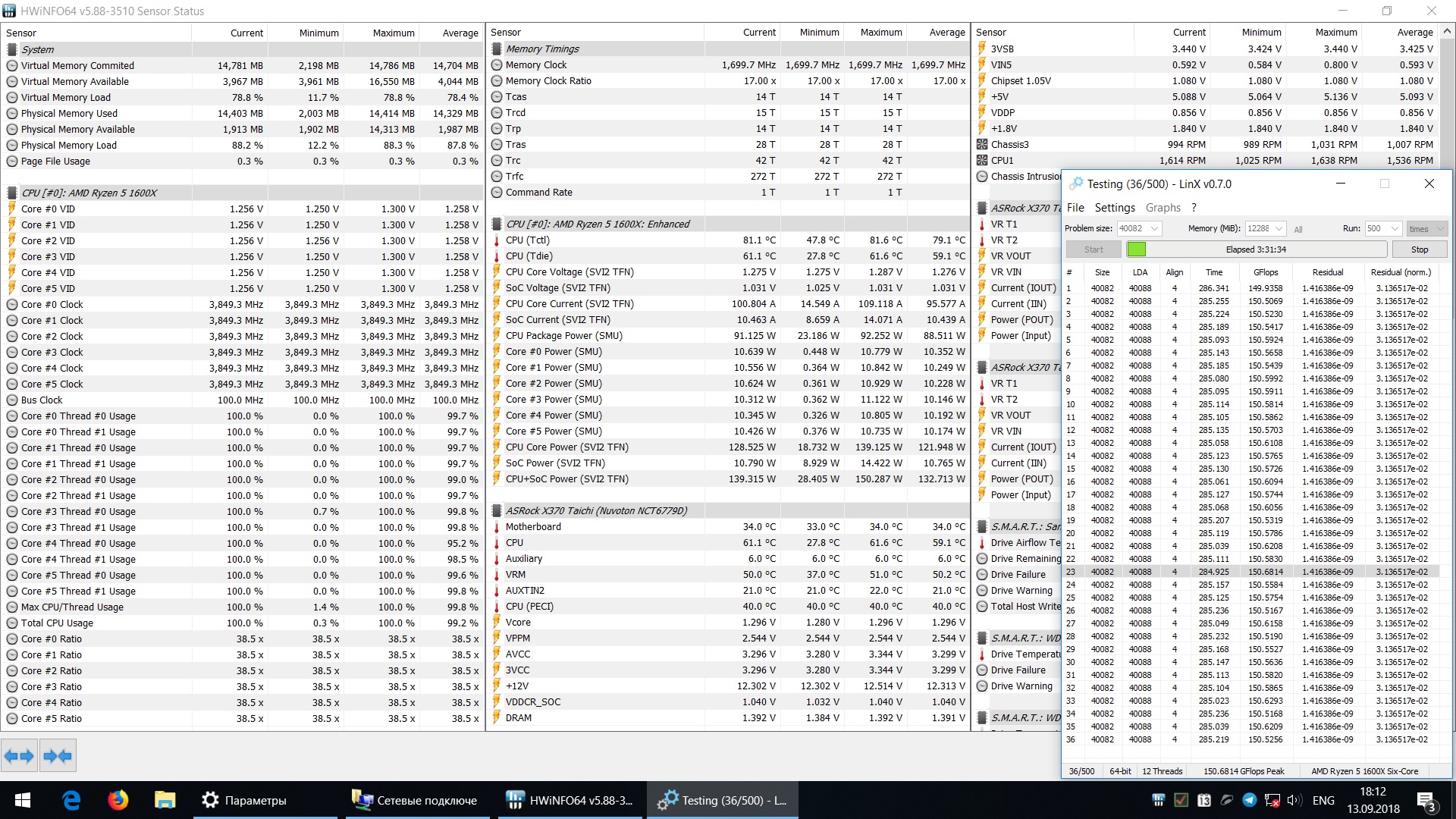

Вдогонку скрин с температурой и оборотами после прогона 3.5 часа в Linx, noctua более чем затащила в итоге. Теперь единственный источник шума в системнике, гул от жёстких дисков.
temp.jpg [ 915.13 КБ | Просмотров: 2618 ]
