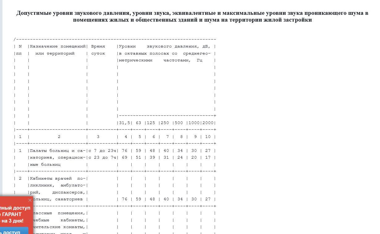

Ссылку на методику измерения шума для жилых помещений.
Вот из Санитарных норм:
Clipboard 1.jpg [ 88.83 КБ | Просмотров: 686 ]
Слово "проникающего шума" не настораживает, умник?
Шум измеряется в жилом помещении от источников, которые находятся за пределами этого помещения.
Сколько можно под видом эксперта гнать пургу?
Мне не надо. Кому надо, пусть ищет методику и прочее. У меня нет оснований не верить санитарным нормам РФ. Если у нас на форуме появился "Эйнштейн", который хочет опровергнуть законодательные акты РФ, то выпишите ему авансом 2 чая за мой счёт, пусть опровергает, я не против.
Добавлено спустя 9 минут 24 секунды:
На каком заборе Вы прочитали это ?
Да "умник" это Вы, а я так, вышел по коридору погулять.
Это что-то новенькое. Добавьте этому "эрудиту" ещё 1 чай за мой счёт.
Все, надоел, в бан.
Что, закончились аргументы ?
Добавлено спустя 34 минуты 3 секунды:
sergred - великий комбинатор, талант, учитесь, пока он жив.
Вот инфа с его забора. Она заканчивается словами: учительские комнаты. Правая часть таблицы вырезана.
А вот, что было написано ниже слов: учительские комнаты и соответственно в правой стороне таблицы.
http://www.consultant.ru/cons/cgi/onlin ... 8084804496
Налицо манипуляция обладателя боинга Scythe Kaze Flex 120mm 1800, рассчитанная на лохов. :D
