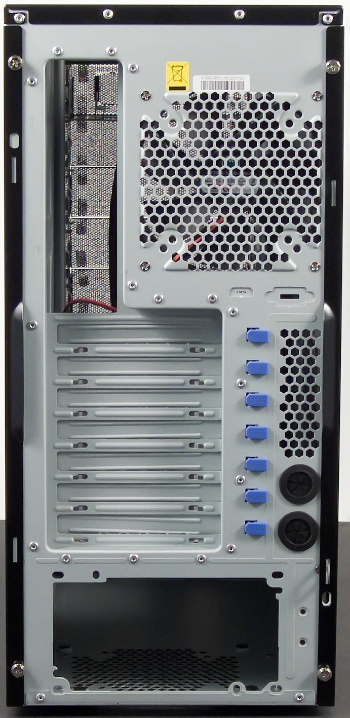

Всем привет. Хочу заменить 3 вертушки 120 мм, корпус - старичок Cooler Master Centurion 590, кулер ЦП (i7-3770k) - Thermalright True Spirit 120. Нужен 1 на вдув спереди (дует на хард/SSD), 1 на выдув сзади, 1 на радиатор кулера ЦП. Тишина в большем приоритете. Выбираю из такого:
1. Вдув: Noctua NF-S12A PWM / Noctua NF-A12x25 PWM / Noctua NF-P12 PWM? Первый сами Noctua рекомендуют, как корпусной с большим воздушным потоком и низким давлением. Второй рекомендуют, как более универсальный. Третий - из некоторых рекомендаций в отзывах/на форумах, хотя Noctua позиционируют его, как радиаторный.
2. Выдув: Noctua NF-S12A PWM / Noctua NF-A12x25 PWM?
3. На радиатор Thermalright True Spirit 120: Noctua NF-F12 PWM / Noctua NF-A12x25 PWM / Noctua NF-P12 PWM / be quiet! SilentWings 3 (BL066)?
Что скажете?

Кстати, насколько критично, если на выдуве после NF-S12A будет корпусная решётка ("соты")?
Решетка сильно влиять не должна. Я оценивал влияние противопылевого фильтра (мелкая сетка). Уровень погрешности измерения.
