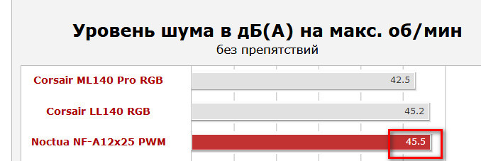

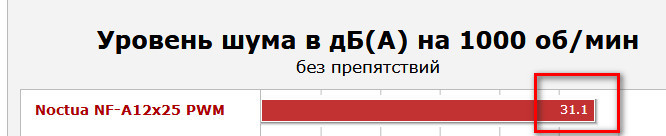

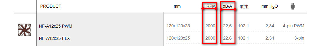

Как понимать что у Noctua NF-A12x25 уровень шума проверенный и заявленный производителем существенно отличается?
https://hardwareluxx.ru/index.php/artik ... -test.html
nf.jpg [ 35.95 КБ | Просмотров: 823 ]
1.jpg [ 29.28 КБ | Просмотров: 823 ]
2.jpg [ 42.47 КБ | Просмотров: 823 ]
Очень просто - методикой измерения.

Sabotender писал(а):
методикой измерения
То есть Noctua врут,уменьшая показания аж в два раза?
Нет - просто замеры выполняются по разному.
Ну например кто то замеряет с расстояний 10 см, а кто то с метра и т.п.
зы: т.е. нормально сравнить можно только в случае применения 1ой методики измерения
Смотрим заявленный уровень шума и по тестам уважаемой лаборатории:
1. Noctua NF-A12x25 PWM 120mm 22,6 dB (4-pin, 2000 об/мин, 102 куб.м/час, 2,34 мм) по тестам 41,5 dB;
2. Noctua NF-A12x25 FLX 120mm 22,6 dB (3-pin, 2000 об/мин, 102 куб.м/час, 2,34 мм) по тестам 39,8 dB;
3. Noctua NF-A12x25 ULN 120mm 12,1 dB (3-pin, 1200 об/мин, 56 куб.м/час, 0,82 мм) по тестам 26,2 dB.
https://be.hardware.info/vergelijkingst ... ngstabel-1
Расхождения объясняются, как Вам правильно подсказали, методикой измерения.
krestover писал(а):
То есть Noctua врут, уменьшая показания аж в два раза?
Понимай как хочешь. Вот что пишут про это: - "Заявленный производителем уровень шума не всегда соответствует реальному показателю. Это связано с тем, что большинство компаний считает его очень красивым маркетинговым параметром, который можно «подкручивать» без риска для своей репутации." https://www.ferra.ru/review/computers/89479.htm
Моё мнение, что врут. Причём врут практически все производители всех товаров. И Noctua к сожалению не исключение.
Если мне память не изменяет, то Noctua учитывает только шум, издаваемый непосредственно вентилятором, то есть в чистом поле. А шум сил трения воздуха при его прохождении через препятствия Noctua не учитывает.
По сути это обман потребителя, но недоказуемый.
