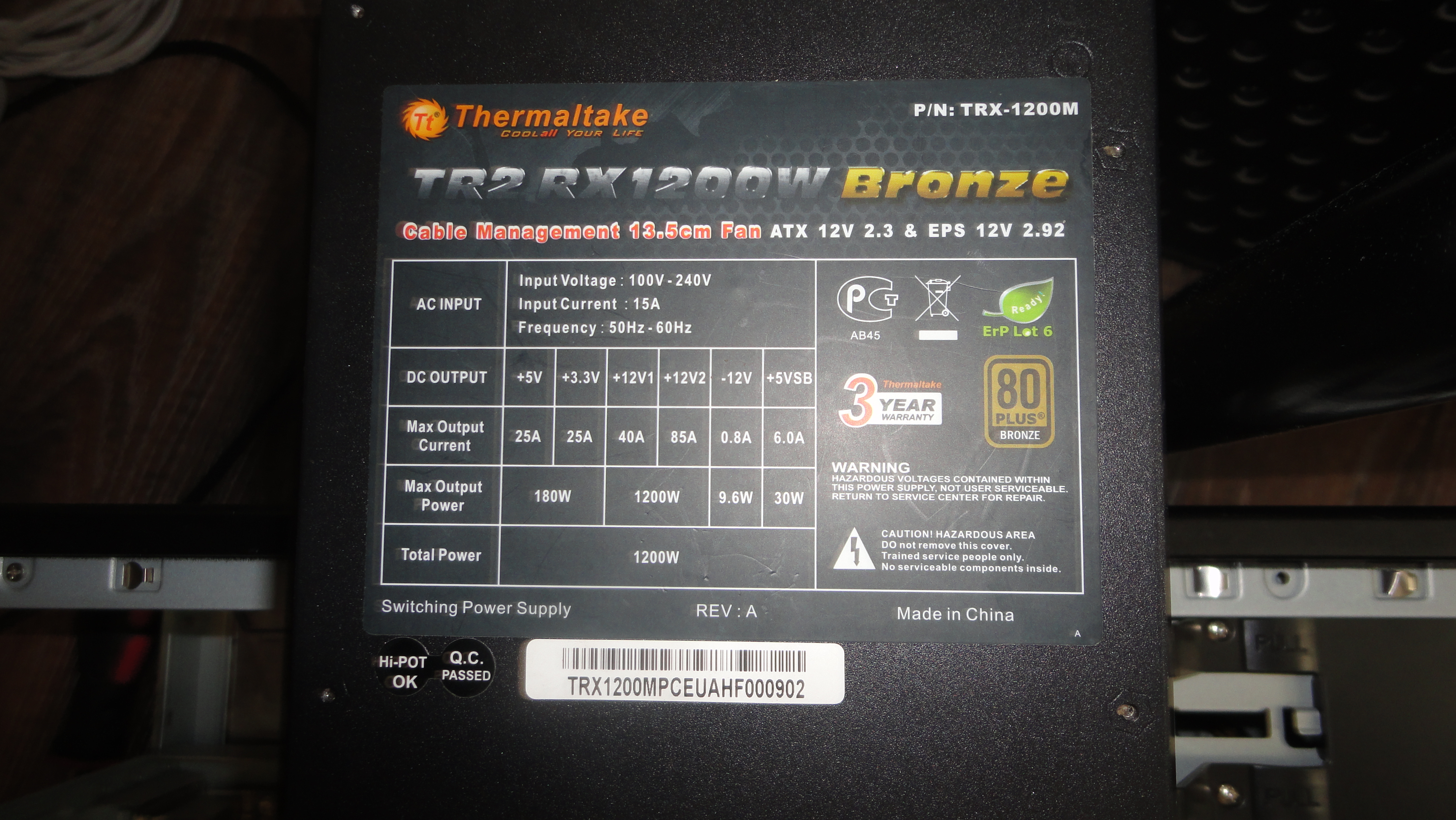

Добрый день, подскажите, пжста, варианты замены вентилятора для БП
DSC00950.JPG [ 4.31 МБ | Просмотров: 1690 ]
DSC00972.jpg [ 2.38 МБ | Просмотров: 1690 ]
