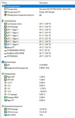

Такая температура по датчикам
temp.jpg [ 159.45 КБ | Просмотров: 2643 ]
Это при обычной нагрузке. Загрузка процессора около 50% на момент создания скриншота была. Корпусные вентиляторы работают на максимум. Температура в комнате 30,2 градуса китайские часы показывают.
Температура материнской платы по датчикам: 38 градусов
Ядра процессора: 61-68 градусов
HDD: 37 градусов
SSD: 40 градусов
Внешний HDD, который лежит около корпуса сзади почему-то показывает целых 50 градусов.
Температуру около вентилятора на выдув из корпуса измерял китайскими часами. Получилось 36,6 градусов. Отдаленно похоже на правду.
Кулер процессора я и сам подумывал менять, т.к. довольно шумный. Меньше 70% обороты не выставишь - начинает завывать ужасно при малейшей нагрузке. Поэтому поставил обороты вентиляторов кулера процессора минимум на 70% и дальше в зависимости от температуры. Зимой температуры были меньше, а сейчас уже и температуры так себе стали.
Спасибо всем большое за ответы! Пока заказал Scythe Slip Stream 120 mm (SY1225SL12L). Завтра заберу и поставлю. Посмотрю, как будет с ним.

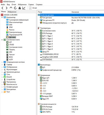

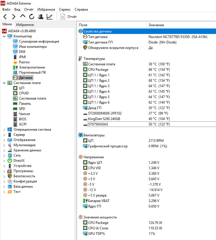

Дайте скрин температур "после" изменения СО ? Скрин "до" мы видели.
Регистрация: 20.02.2013

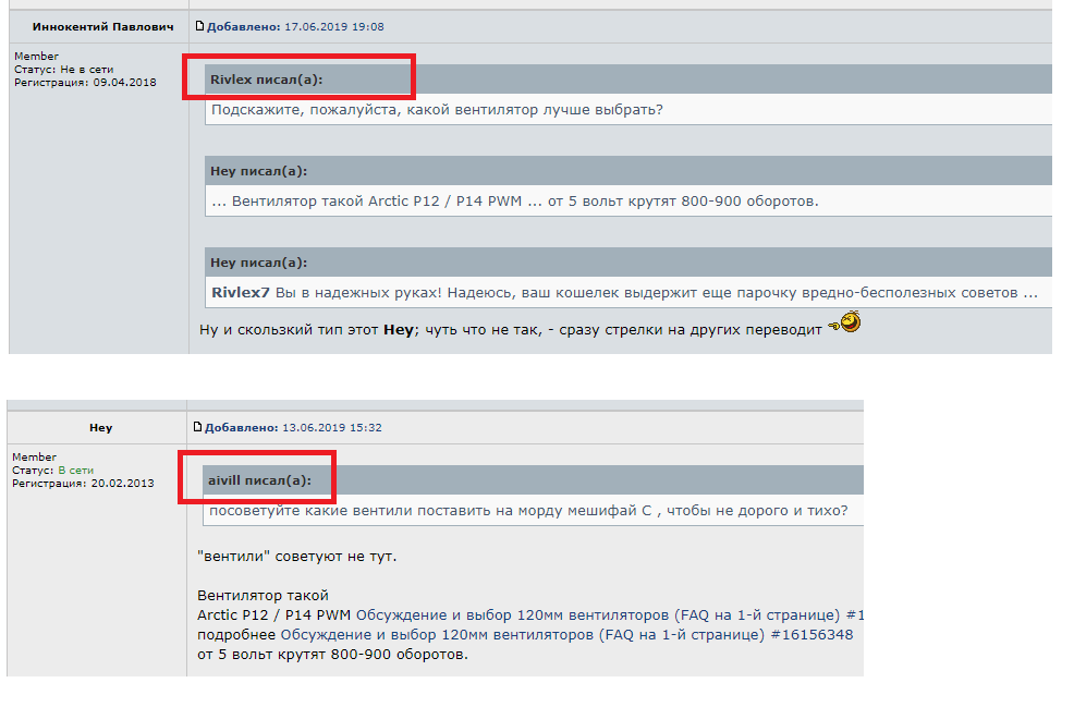

Иннокентий Павлович писал(а):
Ну и скользкий тип этот Hey; чуть что не так, - сразу стрелки на других переводит :sarcastic_hand:
Дайте скрин
Вот вам скрин, сравнивайте..
тут уже всем очевидно, кто тут "скользкий тип" и " стрелки на других переводит"
Как будете отвечать за выброшенные на ветер деньги по вашему совету, мастер воздушных дел с температурой мокрых ладошек +36? (Иннокентий Павлович: "рукой не почувствуешь, разве что намочить её. На ладони +36")
Что еще посоветуете купить?
11.png [ 34.14 КБ | Просмотров: 3038 ]

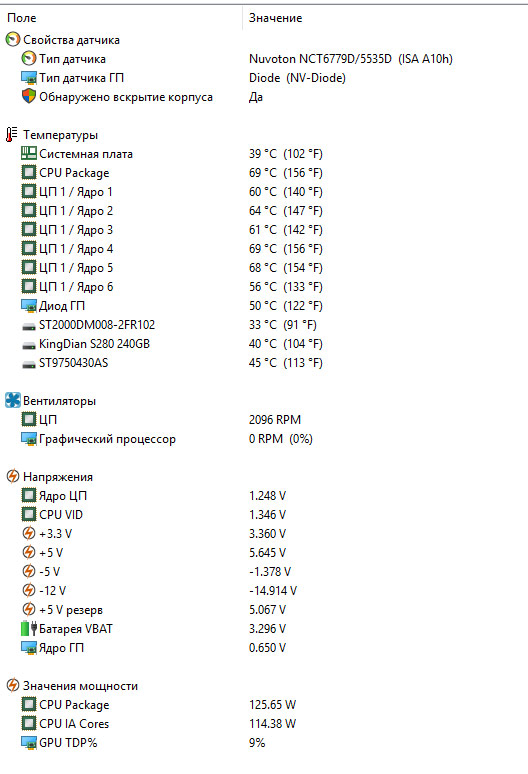

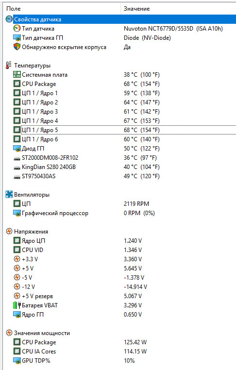

С включенным вентилятором сверху
1-fan-on.jpg [ 94.8 КБ | Просмотров: 2926 ]
С выключенным вентилятором сверху
1-fan-off.jpg [ 101.03 КБ | Просмотров: 2926 ]

Rivlex
По температурам HDD видно, что при включённом вентиляторе температура в корпусе понизилась на 3-4 градуса.
Это значит, что решение установить потолочный вентилятор оказалось верным.
По ЦП вам изначально всё правильно говорили, - процессорный кулер надо менять.
