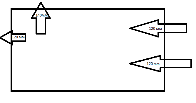

А вы хотите сделать так, см. скрин
Регистрация: 22.08.2018
Иннокентий Павлович писал(а):
Я же в 1-м сообщении написал, как надо.
Вот так хорошо будет, как я понял. Или нет?
вентиляторы.png [ 6.54 КБ | Просмотров: 721 ]
Регистрация: 17.07.2014

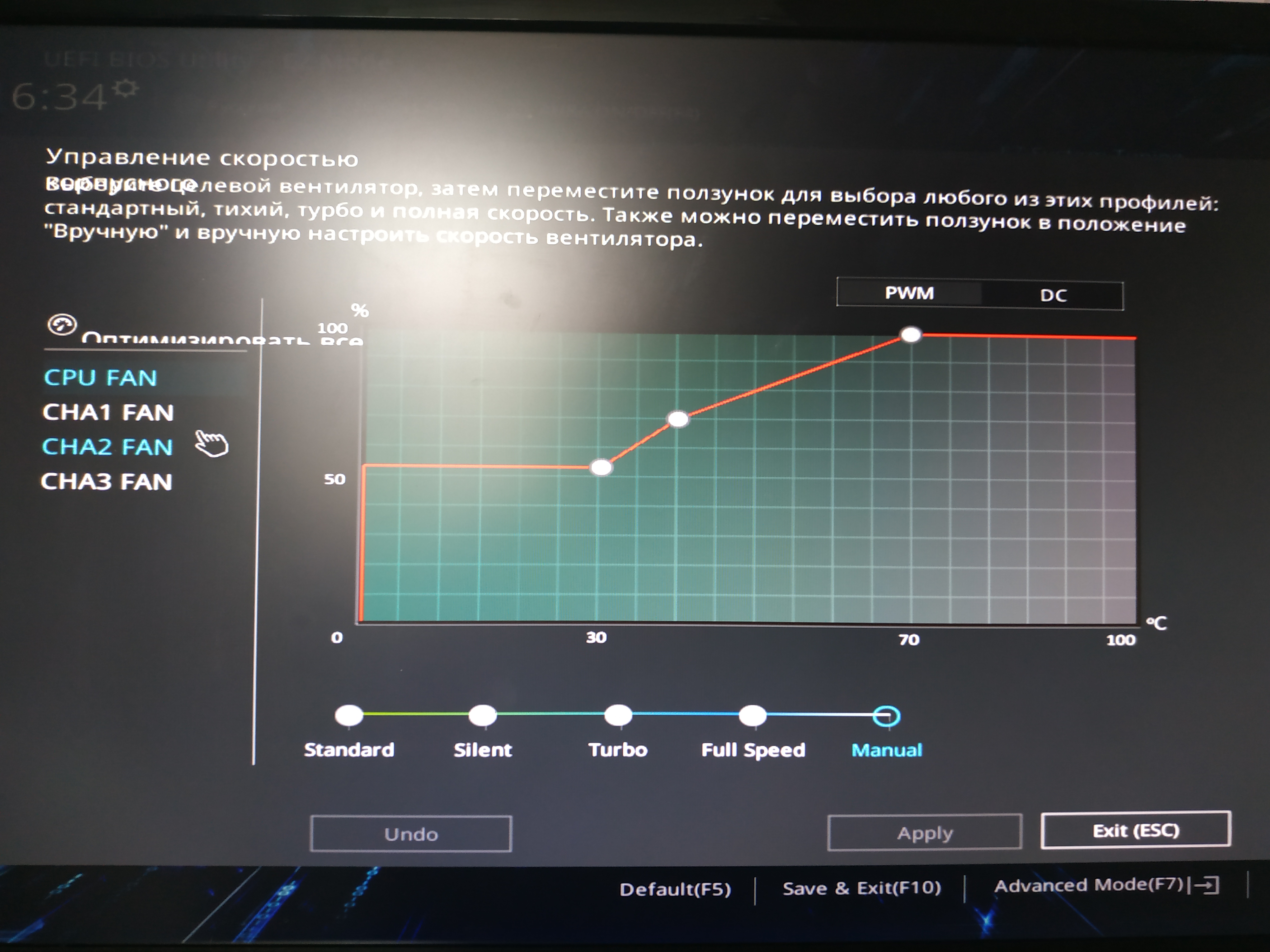

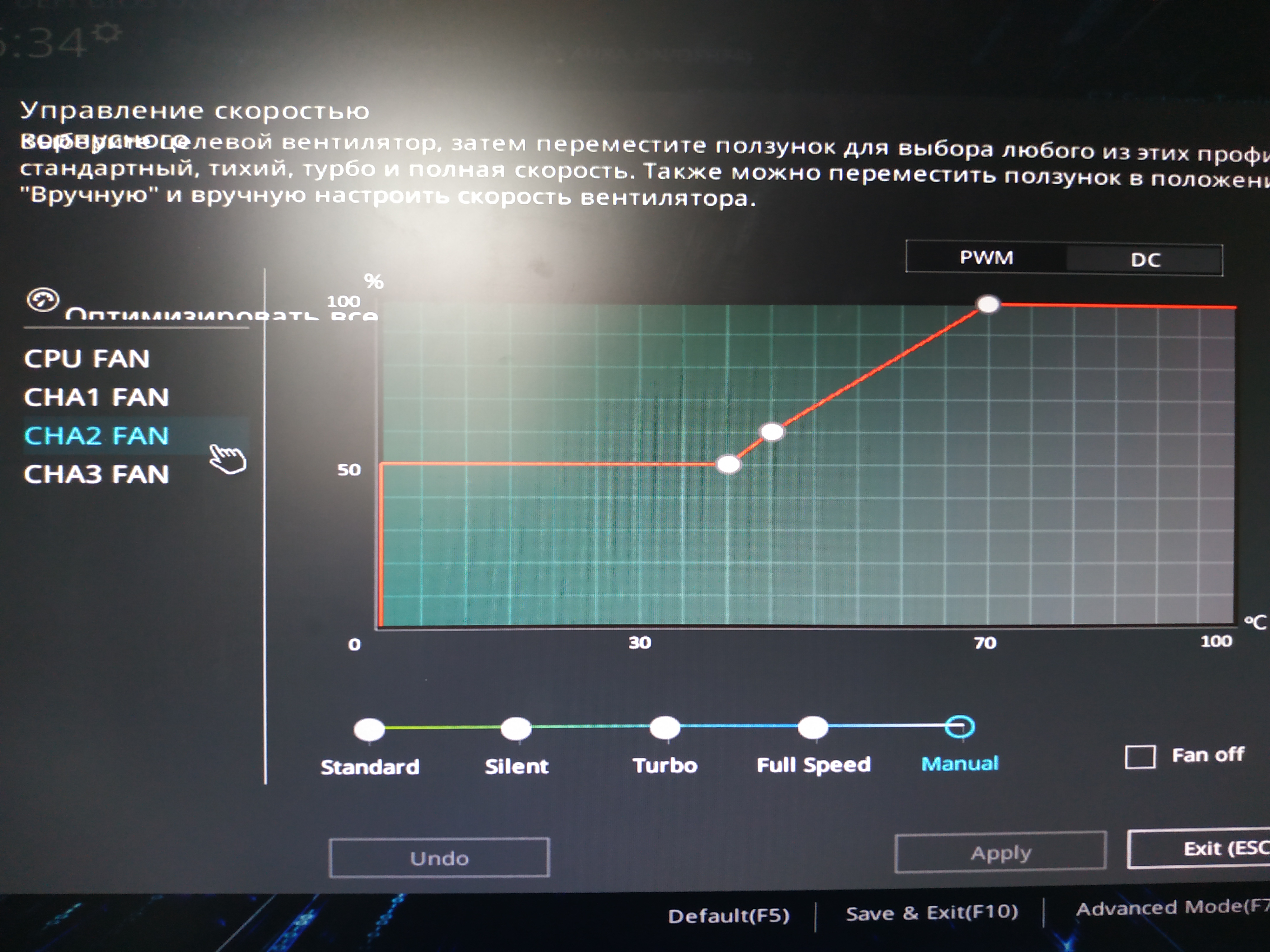

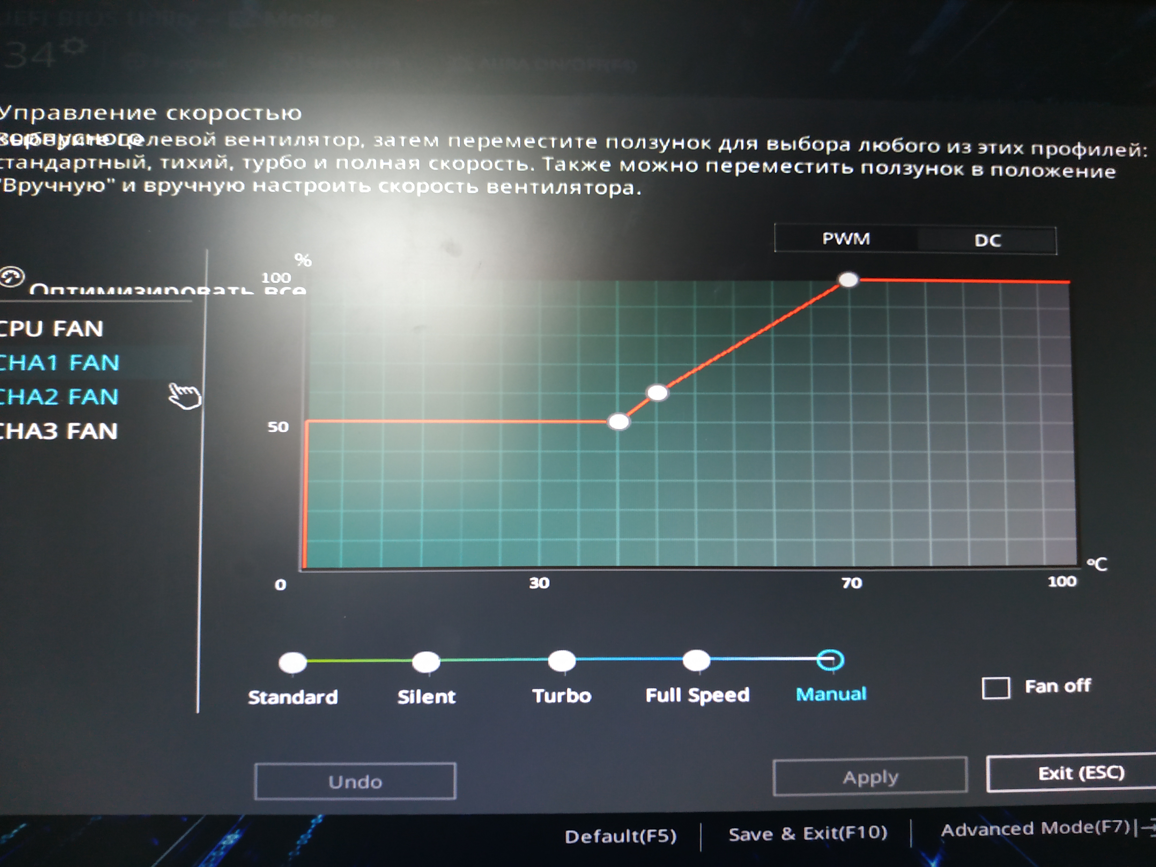

Норм.Только интересно:на каких оборотах вертушки работают?
Только 120мм вертушка должна гнать поток больше верхнего 140мм.

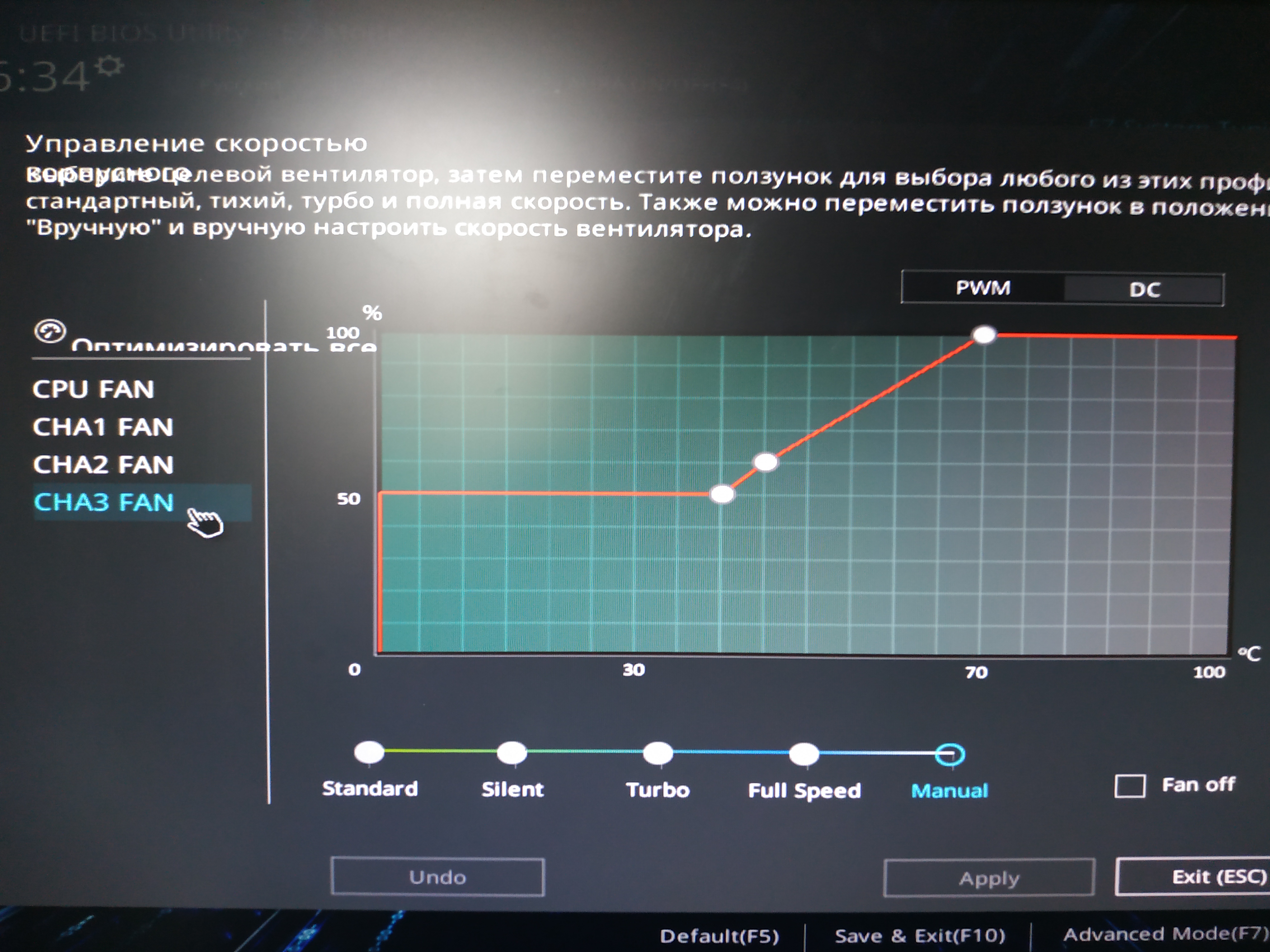

IMG_20190710_163450.jpg [ 3.5 МБ | Просмотров: 1488 ]
IMG_20190710_163445.jpg [ 3.64 МБ | Просмотров: 1488 ]
IMG_20190710_163437.jpg [ 3.19 МБ | Просмотров: 1488 ]
IMG_20190710_163429.jpg [ 2.98 МБ | Просмотров: 1488 ]

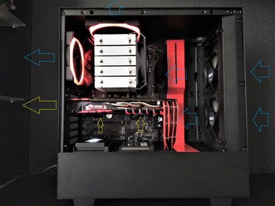

На примере вашего корпуса ещё раз попытаюсь объяснить, как правильно организовать в нём воздушные потоки.
Имеем корпус aerocool aero 1000 https://www.overclockers.ua/case/aeroco ... -1000/all/,
в котором есть следующие посадочные места: фронт 2х120 (2х140), тыл 1х120, потолок 2х120 (2х140).
Вариант №1. Положительное давление в корпусе
Приток ограничен 2х120 (2х140), и всё что он может по max (исходим из существующих 2х120), - это 2х100 = 200 куб.м/час.
Вытяжка имеет манёвр: тыл 1х120, потолок 2х120 (2х140) и перфорация под в/к. Вычитаем из 200 куб.м притока условно обязательные 100 куб.м вытяжки через тыльный вентилятор от процессорного кулера и получаем остаток 100 куб.м, который нужно распределить между перфорацией под в/к и потолком. Из этого остатка в 100 куб.м желательно половину подать в "мёртвую" зону под в/к, а остальное выпустить в потолок. Если в верх установить полноценный вентилятор на 120 (140) мм,
то он "съест" все 100 куб.м остатка и в/к ничего не достанется. Поэтому выброс в потолок нужно строго ограничить.
Легче всего это сделать через естественную конвекцию путём изменения размеров окна в потолке (ближе к тылу).
Вывод:
1. потолок нужно частично открыть и вентилятор не ставить, но если очень хочется, то бесшумный с min потоком.
2. максимально улучшить СО корпуса возможно путём установки на фронт 2 эффективных вентиляторов на 140 мм.
Вариант №2. Отрицательное давление в корпусе.
Оптимальным будет следующее решение. Разворачиваем процессорный кулер по вертикали, удаляем тыльный и верхний фронтальный вентиляторы, глушим пустые окна от них и устанавливаем в потолок 2х140 мм. Но себе бы я так не делал.
Эффек будет меньше, а пыли больше.
Примечание: в скриншоте указана организация воздушных потоков (вариант №1) с приблизительными объёмами воздуха.

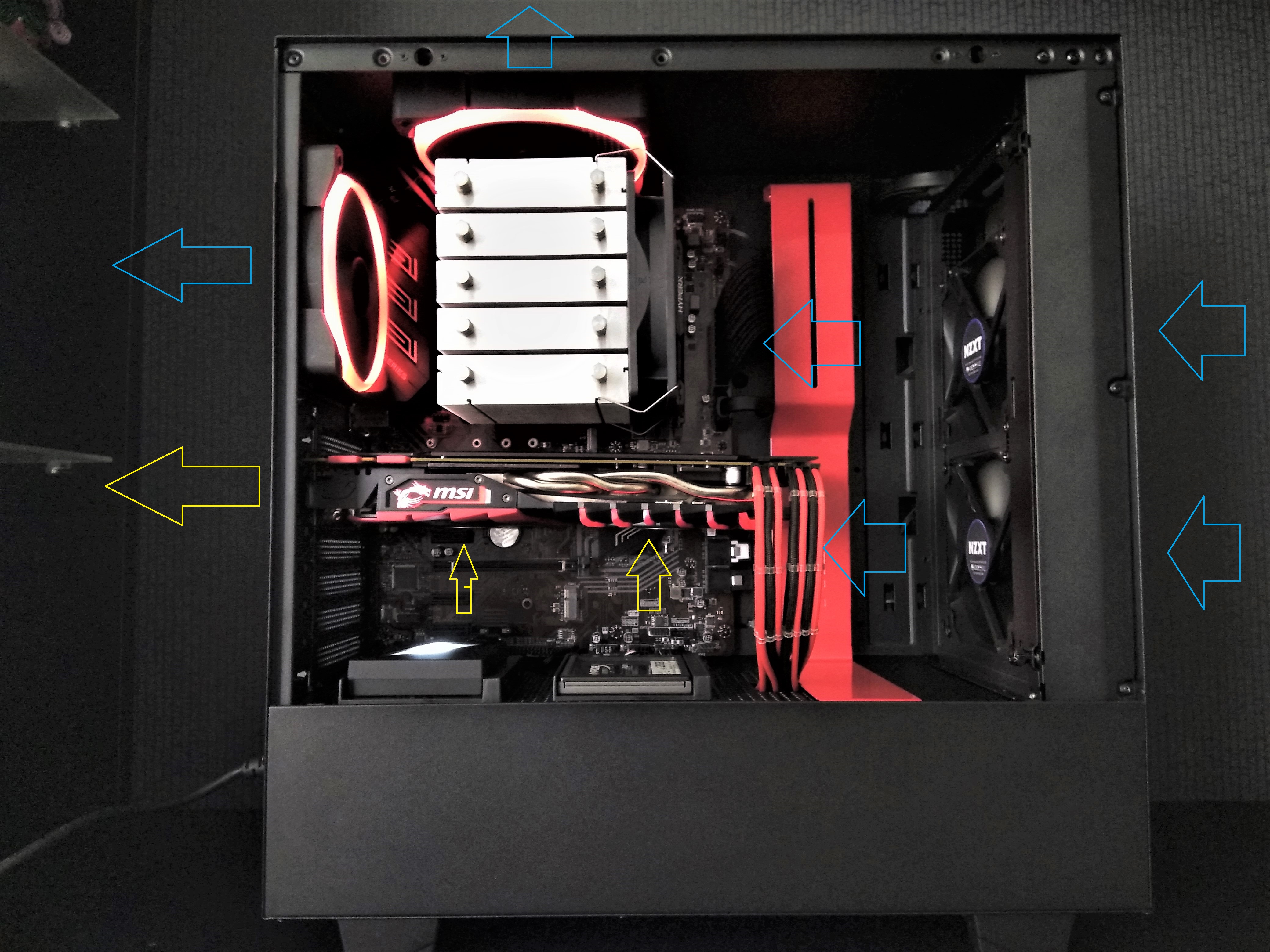

Вопрос такого рода,какие вертухи посоветуете поставить на вдув?надо как то видеокарту охлаждать))Фото старое,на нем еще 1070ti,сейчас уже 1080ti..
Родные куллеры nzxt мягко говоря не очень...я их продал!Что посоветуете поставить?Понятно можно втулить be quiet! Silent Wings 3...
Но вот у меня падает глаз на такие..Нойсы я пока купить не могу)нет в наличии пока.
ARCTIC Bionix-очень хорошие отзывы.
Noctua NF-P14s redux-1200 PWM -цена трошки кусается.
И вообще,по части моего корпуса,многие выдвигают мнение,что фронталки в нем не нужны,ибо нет прямого забора воздуха))Так все равно,видеокарту обдувать то будут..
Вот мой корпус,до снятия передних вертух.

Регистрация: 09.04.2018
Какие проблемы с СО ? Не сказано ни слова.
Один из лучших корпусных.
Вертушки новоиспечённые. Якобы уделывают всех. ТХ умопомрачительные. Никто не знает, как они поведут себя через 3-4 года. На бумаге всё гладко.
Хорошие вентиляторы для фильтров с крупными и средними ячейками.
Тогда это не ко мне, я сторонник избыточного давления.

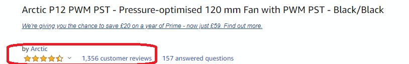

Дальше жизнь покажет. Лично я не верю, что ARCTIC выбилась из "грязи в князи". На 120 уже идут нарекания, см. скрин.
Конечно, хозяин барин, но себе бы я такие не брал.
Регистрация: 20.02.2013
Arctic никогда не были грязью, "см. скрин".
