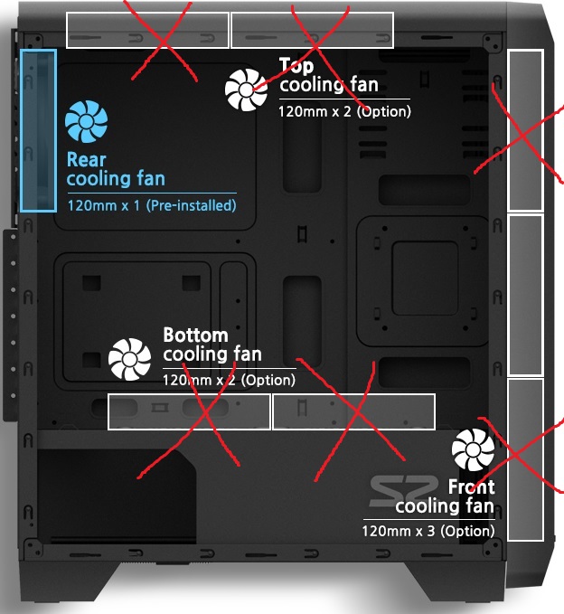

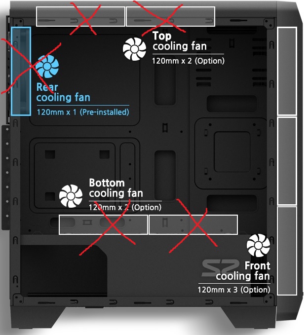

Здравствуйте товарищи! Имею самую банальную систему из:
Корпус: Zalman S2
Процессор: Ryzen 1600
Видеокарта: RX 570
По сути, для такой системы и ничего придумывать не нужно, но я всё же спрошу у Вас...Есть 2 варианта как расположить вентиляторы, посоветуйте какой из выбрать.
Спасибо!
1 Вариант (3 вентилятора)
1.jpg [ 105.88 КБ | Просмотров: 1162 ]
2 Вариант (2 вентилятора)
2.jpg [ 109.46 КБ | Просмотров: 1162 ]

Intra писал(а):
Есть 2 варианта
А почему разное количество вентиляторов в вариантах? И почему только 2 варианта?
Я бы поставил два спереди, один сзади, один снизу. По своему опыту.
Я просто подобрал эти 2 варианта как самые стандартные при построении хорошего продува, как мне кажется.
Вариант с 3 вентиляторами крайний, потому что система холодная, смысла особого не вижу...Я за 2 вариант (1 спереди по середине и 1 на выдув)
Это тебе кажется.
Стандартно это два или три на вдув спереди (в зависимости от количества посадочных мест) и один сзади на выдув.

Deemunn писал(а):
Это тебе кажется.
Для 1600 райзена и рх 570 я буду ставить 4 вентилятора в полностью дырявом корпусе? зачем?
Затем, что прохладный воздух в корпус сам не зайдет в том количестве, в котором его нагнетает вентилятор, иначе бы вентили на вдув вообще не ставили.
Можешь вообще ничего не ставить, если уверен, что будет досточно дырявости корпуса, я же не заставляю)
Тебе ответили, что оба варианта не очень.
Если выбирать строго из твоих, то лучше, конечно же второй, так как без вентиля на задней стенке температуры будут печальные.

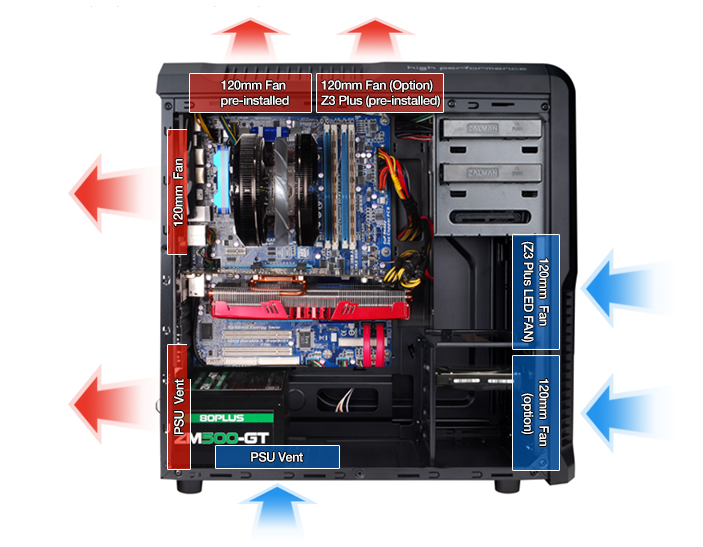

Добрый день. Имеется корпус Zalman Z3 Plus. Стоят все стандартные 1 на вдув, 1 на выдув сзади и 2 сверху. Покупался давно и родные кулера уже начинают постукивать, настало время замены. Нужно заменить в первую очередь передний и задний. Подскажите, пожалуйста, какие вертухи лучше прикупить. В приоритете тишина, а потом производительность, подсветка не важна. Цена за шутку, желательно, 500-700. Но, в принципе, можно и другие модели рассмотреть.
Внутри корпуса 7700к под Dark Rock 4 и 2070 Strix.
Это сюда Обсуждение и выбор 120мм вентиляторов (FAQ на 1-й странице)
