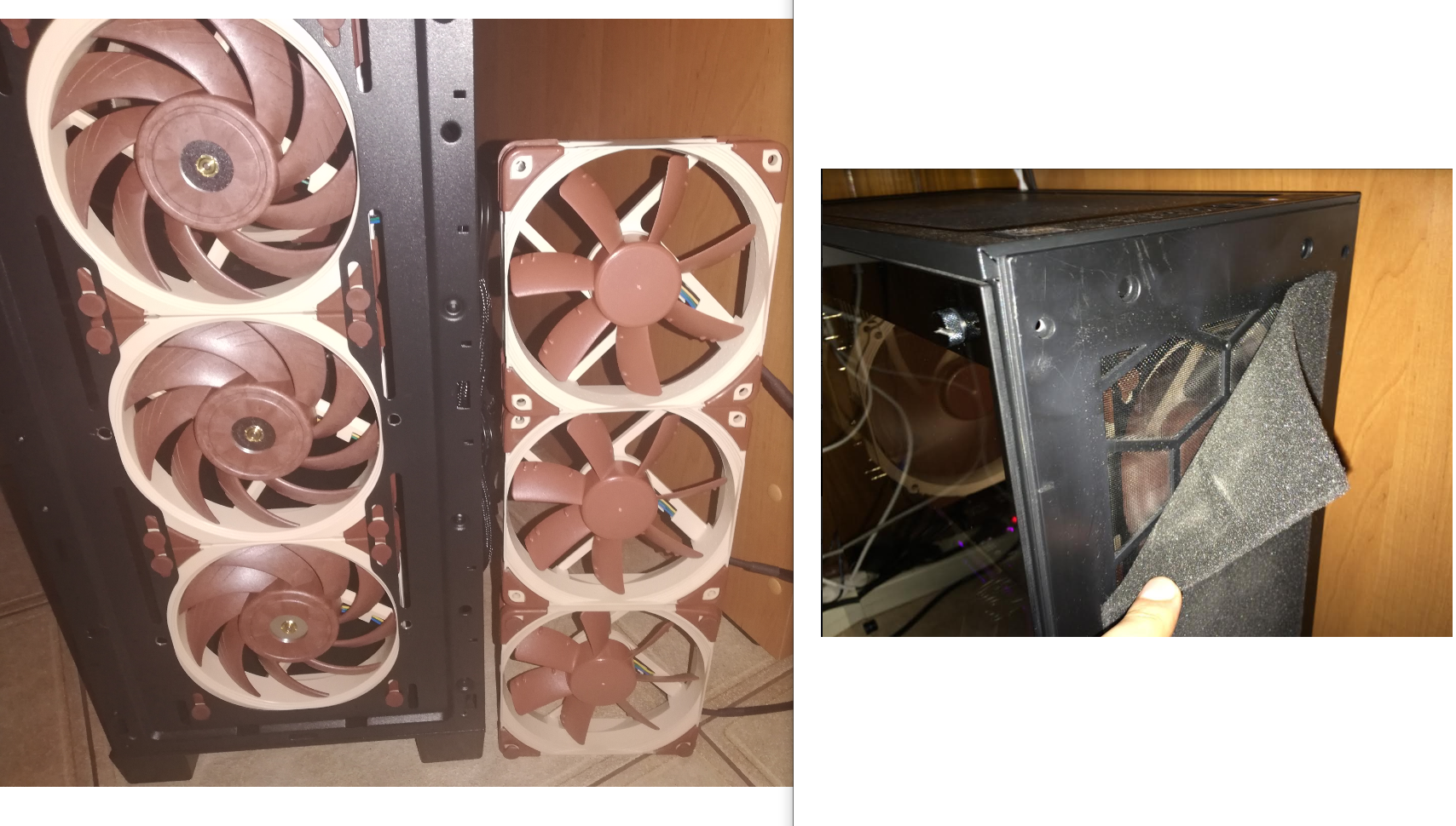

Поменял вдувные s12a pwm на а12х25 pwm, пока толком не протестировал, заметил только, что при одинаковых оборотах, в условиях с близко расположенным пылевиком а12х25 значительно тише, хотя и s12a по шуму меня устраивали на 100%.
P.S. Cкептически отношусь к вентиляторам с большим давлением в качестве корпусных, т.к. пылевики расположены до, а не после, продувать нечего, ну, посмотрим.
Чем больше давление он даёт - тем лучше он всасывает
Антинаучный бред, подсос воздуха происходит полностью пассивно и зависит только от расхода и проницаемости фильтров. Однако высокое давление бывает полезно выдувным вентиляторам, поскольку на пути всегда стоит решетка и зачастую фильтры. Кроме того, грамотная пылезащита строится с учетом "повышенного" давления в корпусе, что тоже создает дополнительное сопротивление.
