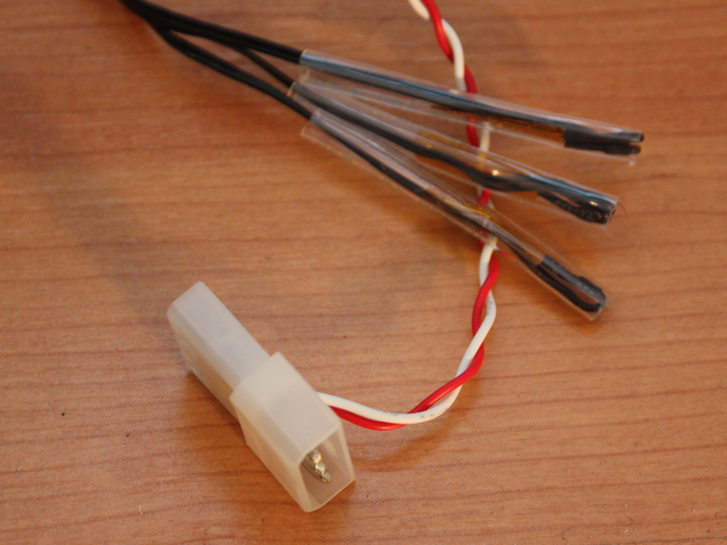

Собственно очень актуальный вопрос ибо "железных" мониторов стало довольно много, от одиночных и реобасов до встроенных систем в корпуса и многофункциональных контроллеров вентиляторов с температурным мониторингом.
У меня как раз корпусная система мониторинга корпус NZXT Guardian 921
Датчики вот такие: http://www.techpowerup.com/reviews/NZXT ... diodes.jpg
Вопрос:
Как их закрепить на жизненно важные части компьютера, ЦП, ВК, ОЗУ, ЖД, Северный и южный мосты и т.д.
Буду признателен за фотографии-картинки уже закреплённых датчиков.

Термоклеем на радиаторы как можно ближе к источнику нагрева?
