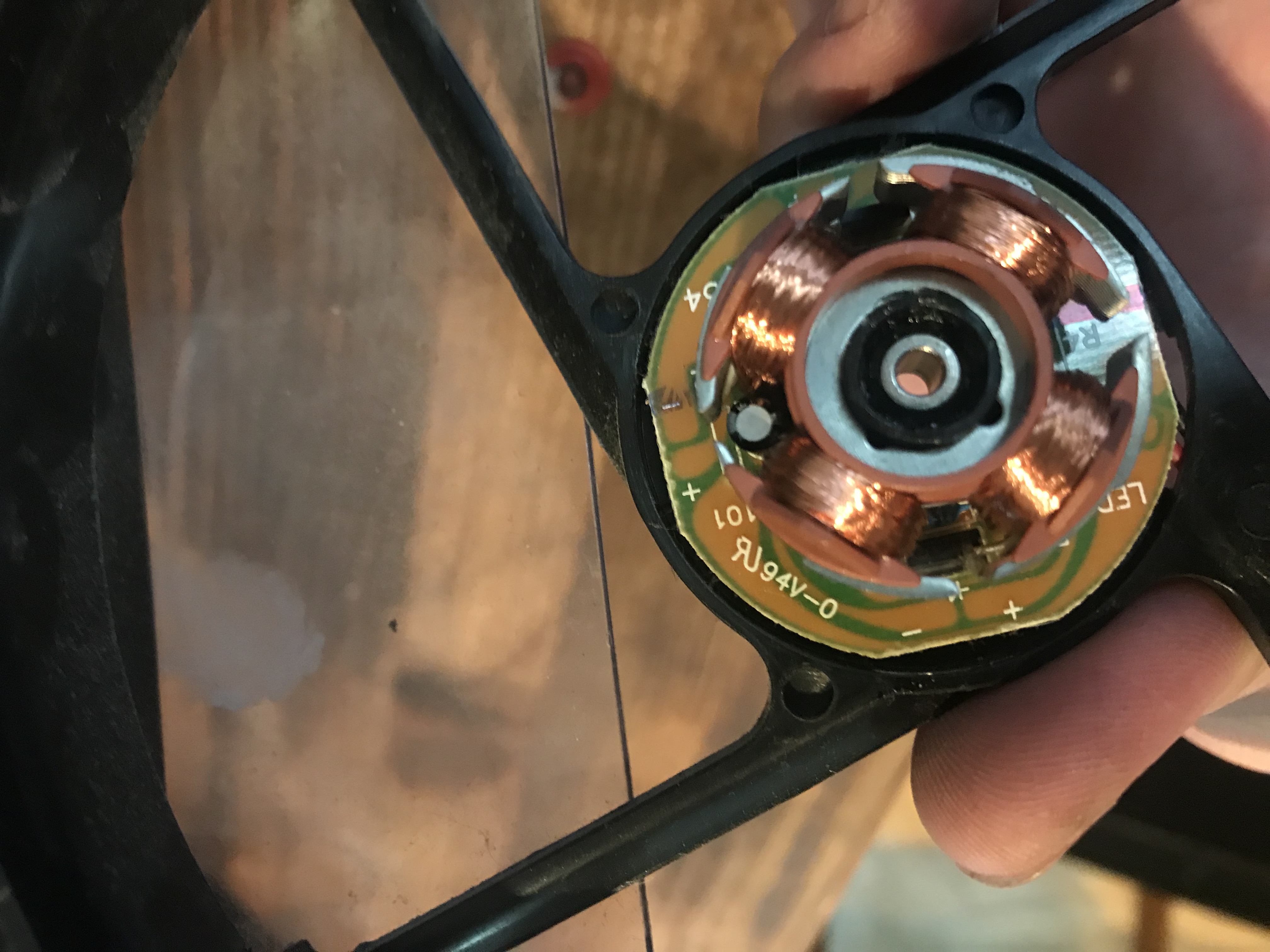

xyligano писал(а):
К тому же я до сих пор ее до конца уверен, что у тебя обычная втулка, а не по крайней мере комбинированный тип.
Я как раз разбирал, там обыкновенная втулка.
Спасибо за рекомендации!

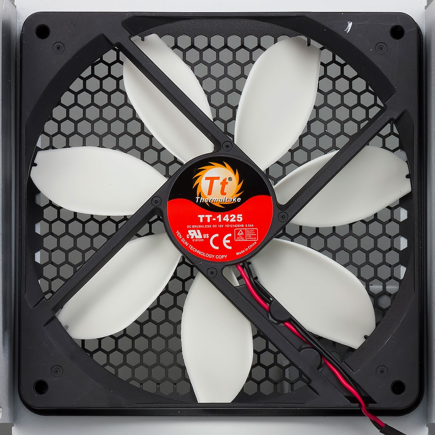

wwr222 писал(а):
Или вот с Али https://ru.aliexpress.com/item/NEW-FOR- ... 85426.html
Это ятелунь - а в БП стоит йеньсань =)
Yen Sun Technology YD121425HB
