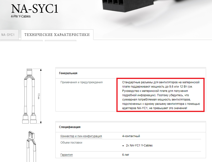

Иннокентий Павлович писал(а):
Если бы подключение 3 вентиляторов в 1 разъём не было чревато, то такой сплиттер от Noctua давно бы был в продаже.
Вообще ничего не значит, в то же время сама же Noctua пишет:
1.png [ 94.36 КБ | Просмотров: 794 ]
С чего вдруг нужно на Noctua ориентироваться?
А у других производителей есть и на 3, и на 4, и на 5 вентиляторов разветвители, и что?
Скрытый текст
А как по-вашему, пусковые токи входят в суммарную потребляемую мощность или как ? Из предупреждения от Noctua лично я
для себя понял, что если что не так, то Noctua умоет руки и по всем вопросам пошлёт к производителю МП или куда подальше.
Из предупреждения от Noctua лично я для себя понял
А я понял из написанного, что Noctua говорит смотрите ребята мануал к материнке, где написано, к примеру, что разъем держит 12 Вт.
Потом смотрите потребление вентилятора, конечно же, по спецификациям производителя, к примеру у NF-A12x25 PWM 1,68 Вт.
И на основании этих показателей уже считайте вентили.
Или не так? Или у нас все пользователи с мультиметрами? Или все поголовно физики?
