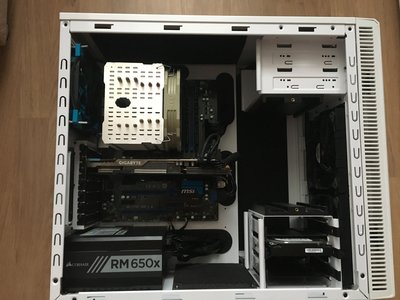

Регистрация: 19.03.2011
Всем привет.
Хотел бы попросить напомнить скринами корректное и максимально эффективное расположение/направление корпусных вентиляторов, вся система профильная. Сколько штук и где лучше всего поставить.
Хочу вместо X-Silent и Typhoon взять Silent Wings 2 и/или Noctua NF-A14 (120мм тоже можно советовать, просто куда влезет - я везде 140 хочу поставить). Какие из них лучше на вдув, а какие на выдув? 4 штуки нужно будет выбрать и подключить к реобасу, остальное на PWM или фиксировано по выбранному вольтажу переходника, вот думаю.
PS: В профиле выложил фото компа (для наглядности в построении воздушных потоков), на них не видно только сверху 2 (на выдув) и спереди перед HDD один, Noctua NF-A14, он у меня пока один, только там

piN вот как раз там пример в первом посте про наш с вами корпус(у нас вроде такая же тема тут есть,так что про построение воздушных потоков писать в эти темы).Скажу сразу 1,верних правый вентиль,сейчас надо убрать,ибо он забирает воздух у кулера цп.И да,бп я бы не переворачивал,пусть лучше холодный воздух забирает...
По поводу вентов,про винги я писал выше(за место них я бы лучше взял ноктуа,или попробовал от фракталов).А тайфун я бы повесил на залман,ибо там вертушка полное барахло(у самого раньше такой стоял).И если сайленты у вас не трещат и они 140,я бы их и оставил.А спереди ty-140,так же отличный вариант,только конечно желательно увеличить отверстие...(у самого стоит 147-ой на вдуве,без порезки корпуса).
За ссылку спасибо, она у меня даже в избранных закладках в браузере оказалась, уже давно, я именно по этой ветке делал изначально, собственно у меня все правильно, почти..)) снизу надо убрать, который рядом с БП, на вдув, сверху думаю можно 2 оставить. Сзади на выдув я почему-то убирать не хочу, наверно, потому что заделывать рекомендуемые слоты и отверстия нечем и не знаю как)) Спереди заделывать нечего, у меня там CD/Dvd и реобас, воздух не проходит, вроде.
У вас как, "логичный" метод?
Это вы про какой? Не понял
А у меня он сейчас перевернут? Как правильно установить? Я не сам комп собирал..
А чем Silent Wings 2 хуже? (можете просто ссылку на свой пост скинуть, если там есть ответ)
По поводу TY-140 и кулера Залман на проце - это все старые фотки, у меня вместо Ty-140 стоят Silent Wings 2 уже давно, а вместо Залмана на проце профильный Dark Rock Pro 3 x2 вентили Silent wings 2. Просто фото старое, а новые пока лень делать, принцип построения воздушного потока, количество и расположение вентилей и всего железа не изменилось, поэтому эти фото по-быстрому залил)
Я тайфун заменить хочу, написал же, он очень шумный, выдает свою, более высокую тональность шума по сравнению с остальным фоном системника.
У меня спереди Noctua NF-A14, он разве хуже, чем TY-140..? (TY-140 2 штуки лежат в коробке, года 2 уже, я вместо них поставил Noctua и SW 2)
Вроде изредка потрескивают, да и в целом заменить хотел на топовый сегмент, Сайленты уже лет 5 стоят.
PS: Из всех перечисленных моделей вентилей какие из них лучше на вдув, а какие на выдув?
Добавлено спустя 7 часов 23 минуты 31 секунду:
Tman И еще такой момент, на примере по вашей ссылке кулер на проце выдувает вверх, а сейчас топовые кулеры дуют горизонтально в сторону задей крышки, поэтому там и нужен вентилятор, который будет этот воздух выдувать из корпуса, верно? Получается из-за различий в направлении вентиля на кулере на проце вариант "Логичный" мне не подходит? Как у вас организовано?
Вы сейчас нагнетаете воздух спереди, а верхний вентилятор (который ближе к переду) забирает часть холодного воздуха в холостую. Короче куча вертушек сверху это для водянок.
