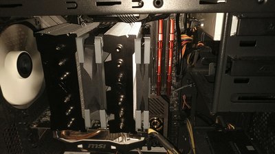

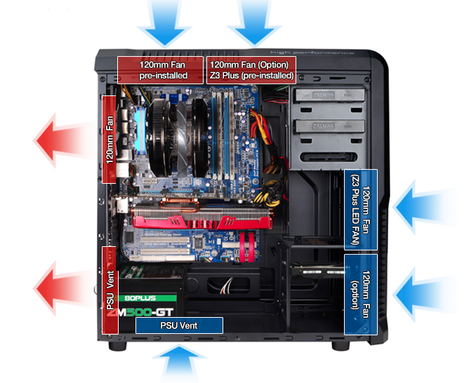

Сижу в думах, не одну неделю, скинули мне ссылку на эту тему, некоторые пользователи уже отписались, но спрошу мнения местных экспертов.
Есть корпус Zalman Z3.
В нём стоит 2 кулера спереди Arctic Cooling P12 PWM крутятся в диапазоне 1000-1200, настроил кривую.
1 кулер спереди сверху Aerocool Motion 12 Plus крутится от температуры материнской платы, почти всегда на 470. 1 сверху сзади и 1 сзади стоковые от корпуса крутятся от температуры процессора.
Сейчас у меня температуры памяти доходят до 50 градусов в обычной нагрузке и до 58 в тяжелой. Поможет ли мне разворот верхних вентилятор дабы снизить температуру памяти?
Вот так сейчас
1.png [ 425.13 КБ | Просмотров: 730 ]

Регистрация: 11.06.2016
Фото: 4
Вариант 1 должен помочь.

Регистрация: 09.04.2018
Похвально. Уважаю. Но стоило Вам задать здесь вопрос в 7.27, как в 7.36 на него уже поступил ответ местного эксперта.
Вы ломаете голову почитай уже месяц, а тут Вам бац и за 9 минут выдали ценное экспертное заключение. Замечательно.
Ответ Вы знаете и без нас. В случае разворота верхнего вентилятора (у фронта) с направлением его потока непосредственно на RAM, ей полегчает. Но как это скажется на остальных участниках процесса охлаждения, об этом местный эксперт умолчал. Для объективного ответа не хватает вводной информации, в частности какие температуры в корпусе, но об этом почему-то в вопросе ничего не сказано.

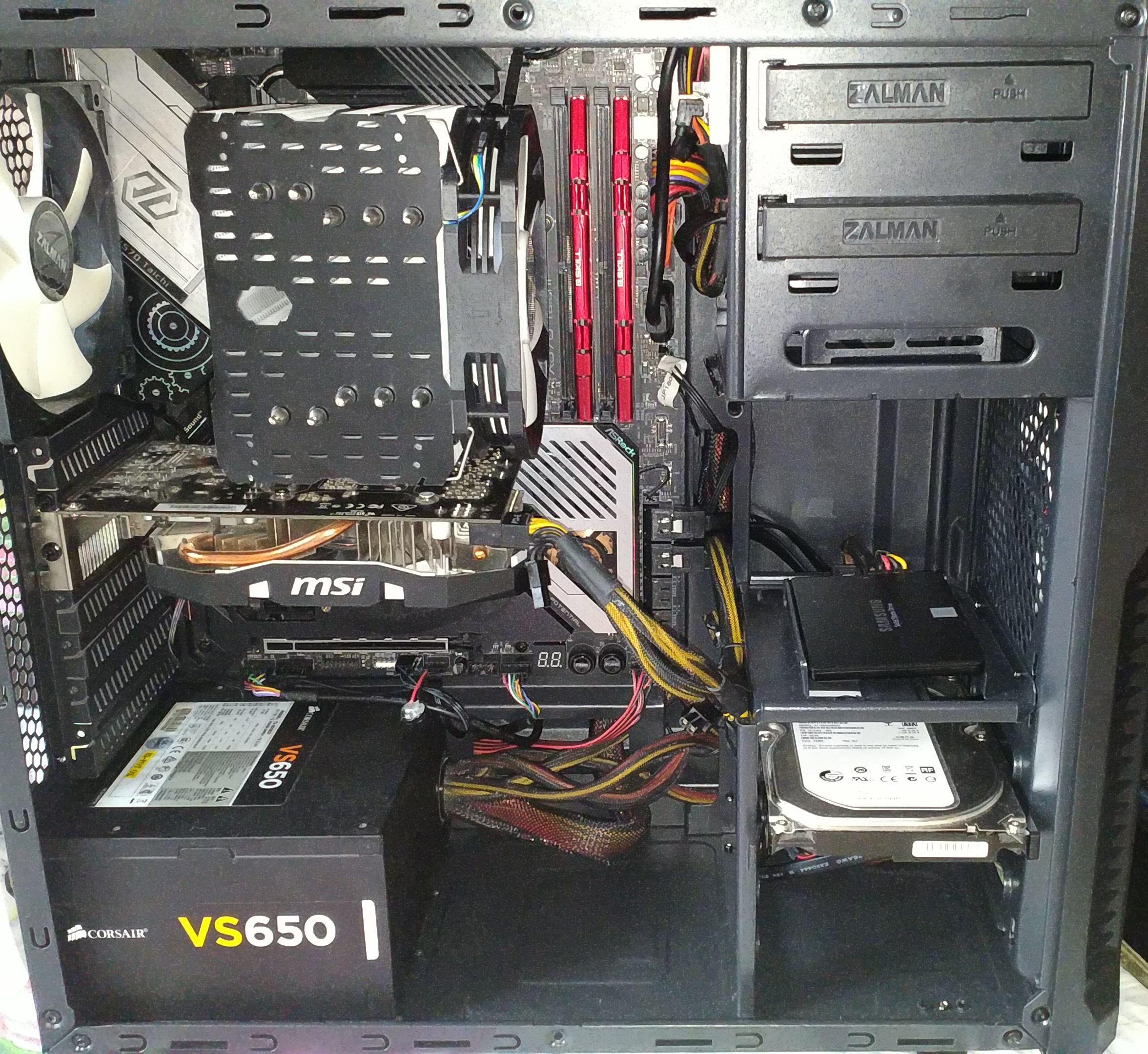

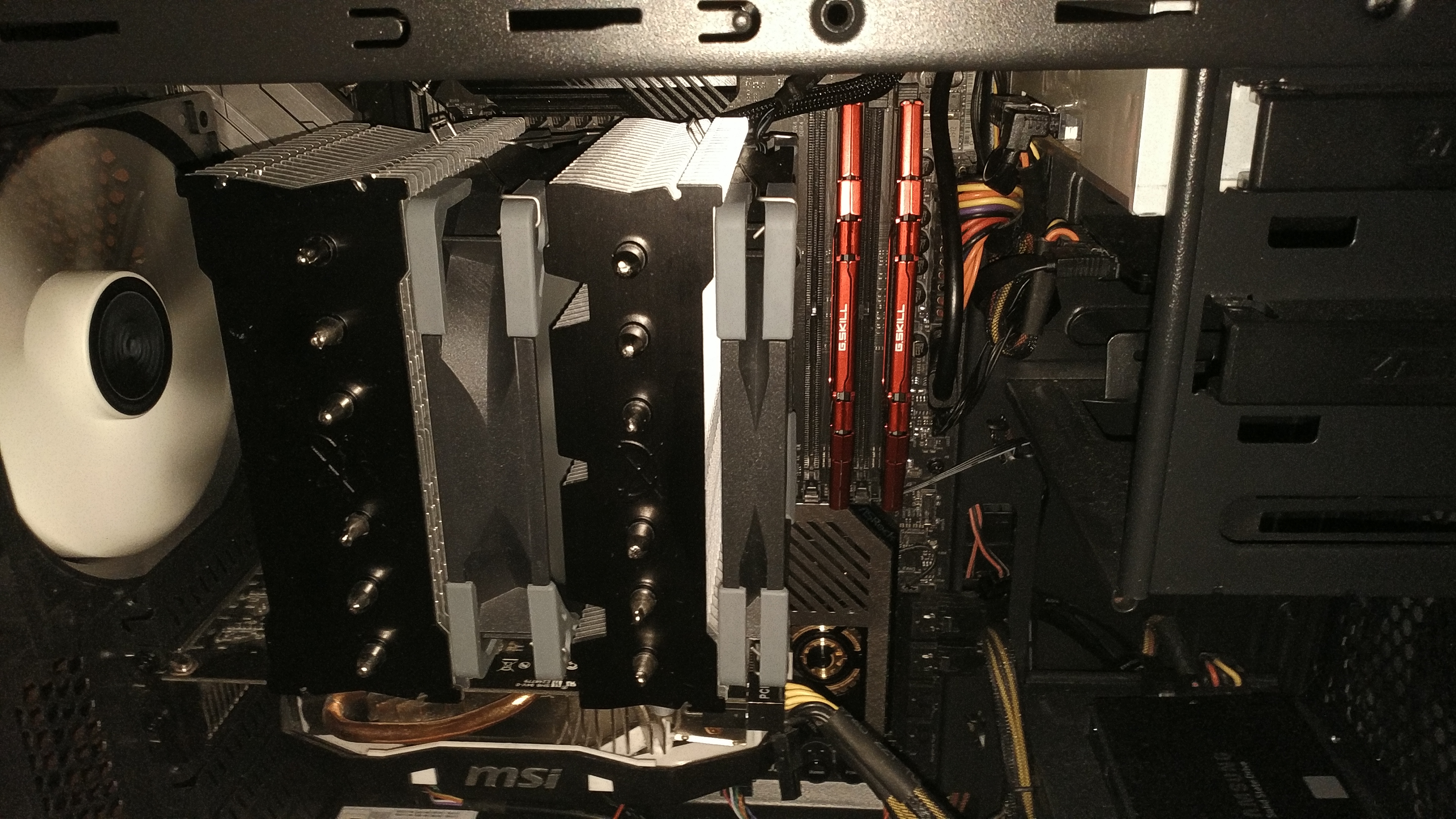

Регистрация: 03.09.2019
Фото: 17
Видеокарта в нагрузке до 75 градусов
процессор в нагрузке до 75 градусов
оперативная память до 58 градусов
Сверху стоит ещё DVD привод, да, ещё у кого-то стоит.
Чуть ниже поставлен SSD, температура которого в плохих сценариях доходит до 38 градусов.
В корзине на самом низу HDD с температурой не выше 32 градусов.
Над корзиной SSD с температурой не выше 32 градусов.
Среднестатический режим работы - процессор 70 градусов, видеокарта 70 градусов, оперативная память 50 градусов.
Всё это дело выглядит так:
Вот так
IMG_20190907_112927.jpg [ 2.04 МБ | Просмотров: 685 ]
Только жесткий диск я убрал в самый низ, чтобы не мешать нижнему кулеру, а провода снизу, чуть сильнее засунул внутрь, за заднюю стенку.
Кулер на процессоре сейчас другой:
Другой кулер
IMG_20191116_230602.jpg [ 3.71 МБ | Просмотров: 685 ]
Anem
Прежде, чем сподвигнуть Вас к такому шагу, как замена корпуса, Вам есть смысл самому убедиться в необходимости этого
и сделать то, что предложил coolio. Вы когда-нибудь слышали что-то о Московских "резиновых" квартирах ? На мой взгляд,
у Вас именно такой случай, когда объём корпуса и его СО просто физически не могут "переварить" содержимое.
Потолочные вентиляторы на наддув не ставят, это аксиома.
Последний раз редактировалось Иннокентий Павлович 24.11.2019 13:22, всего редактировалось 1 раз.
Фото: 17
На мой взгляд, у Вас именно такой случай, когда объём корпуса просто физически не может переварить содержимое. Потолочные вентиляторы на наддув не ставят, это аксиома.
Что было в магазине, к сожалению, я бы взял конечно лучше корпус, где есть возможность спереди 3 кулера поставить, но фактор цена-доступность, сыграли своё дело.
