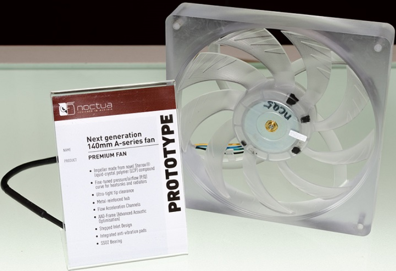

Жаль что Noctua не выпустила на рынок 140мм аналог A12x25.

KeeperSPB писал(а):
Жаль что Noctua не выпустила на рынок 140мм аналог A12x25. т.к в загашнике есть один радиатор на 140мм.
Будут.
1.png [ 480.05 КБ | Просмотров: 1308 ]
