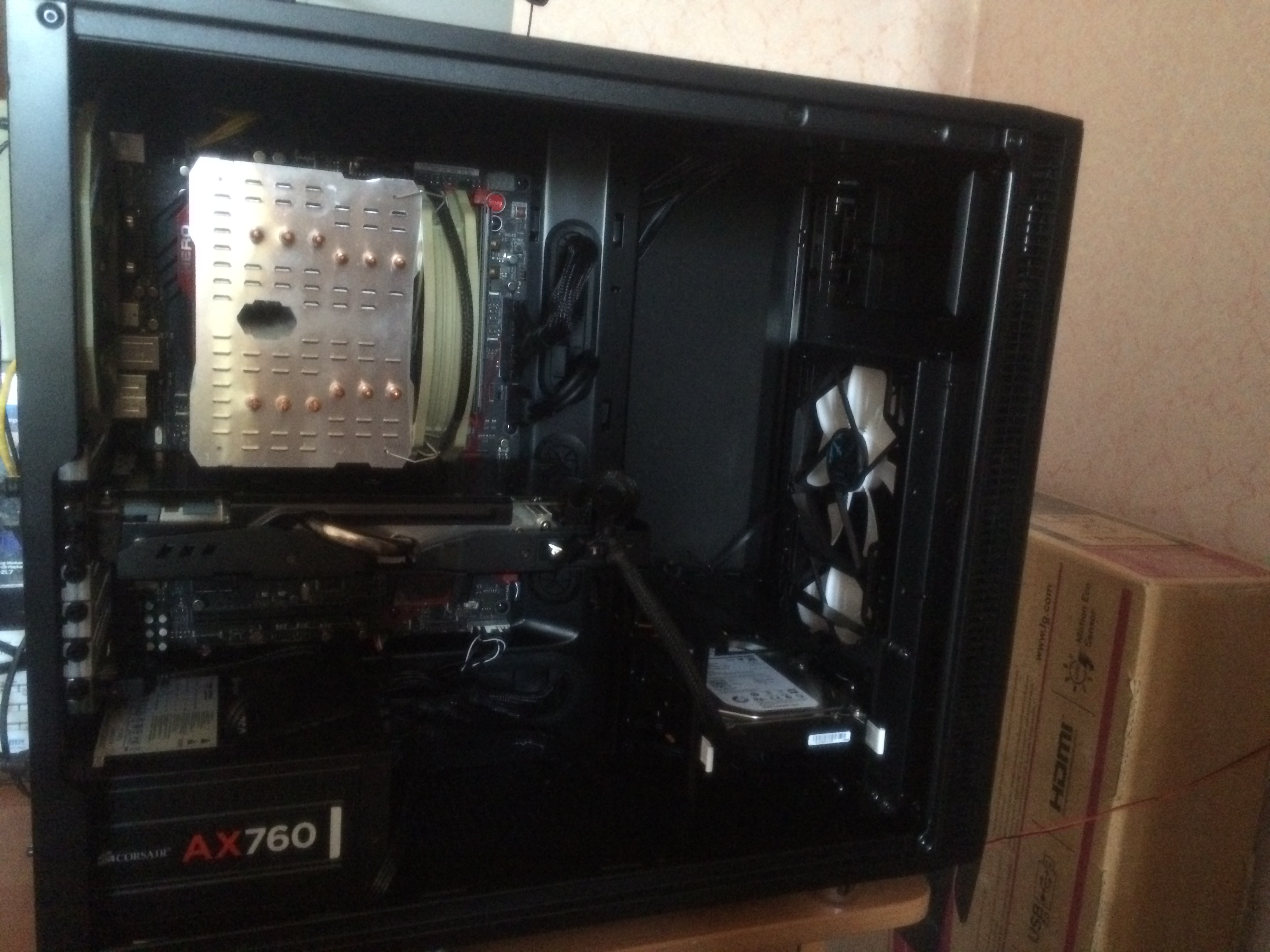

Товарищи дайте совет, профильная система хочу уменьшит шум, что стоит поменять или заменить. Задний вентиль шумит(гудит), походу из за решетки корпуса
2016-07-26 18-36-21.JPG [ 1.03 МБ | Просмотров: 1242 ]

Xolod
есть несколько способов:
1) отвинчиваем вентилятор и тихонько держа рукой отодвигаем его от стенки, замечаем на какое расстояние пришлось отодвинуть и ставим прокладку соответствующего размера, но т.к. вентилятор не квадратный могут быть проблемы с совместимостью
2) пробуем уменьшить обороты вентилятора
3) можно поискать другой который будет меньше шуметь с этой решеткой
4) решетку можно вырезать и заменить на проволочный гриль

Все корпусные вентили подключить к материнке, замедлить в ноль, а потом увеличивать скорость (исключительно в нагрузке, конечно же; в простое - полупассив либо самая минимальная скорость), пока не удастся добиться приемлемого охлаждения. Все сотальное аналогичным образом замедлить по-максимуму.

Ненадо ничего никуда добавлять. Классическая схема - фронт вдув, корма выдув. Всё.
