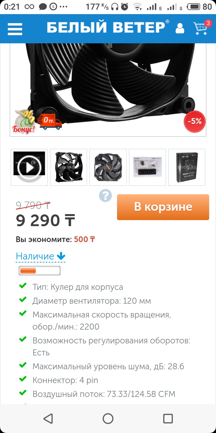

Возможно поможет ... + недавно нашел 140ку bequiet с шим и оборотами до 100 CFM с чем то)
Legio_Ferratta писал(а):
Да и еще у той же бикваит есть бешеный 120 silent wing3 который дует 120cfm который можно воткнуть на место сидюка,тогда он будет дуть ледяным чисто на процессор.
Пожалуйста, с этого места поподробнее о "бешенных" be quiet! 120 и 140 мм, особенно про их истинную CFM и уровень шума ?
Вы случАем не путаете куб.м/час и CFM ? Беруши к ним покупать или как ?

И вправду ошиблись или специально написали,m3/h 120 ,а не в минуту.
Там пропуск (ошибка). Для BL070 написали 73.33 / 124.58 CFM, а должны были написать 73.33 / 124.58 CFM/m3/h
1 CFM ≈ 1,7 м3/ч.
