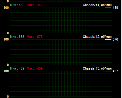

Skins71 писал(а):
редух 900
А не мало 900, может на 1200 лучше? Если он подходит по стартовому напряжению к БП то итак будет тихо работать без сильных нагрузок, а если к матери подключение то можно ведь как хочешь настроить обороты.
Вот мои кулера, первый и третий chassis это noctua nf-p12 pwm вдув выдув, второй chassis это два кулера проца подключенные в один разъём, кстати на этом redux мин обороты заявлены 350 rpm.
