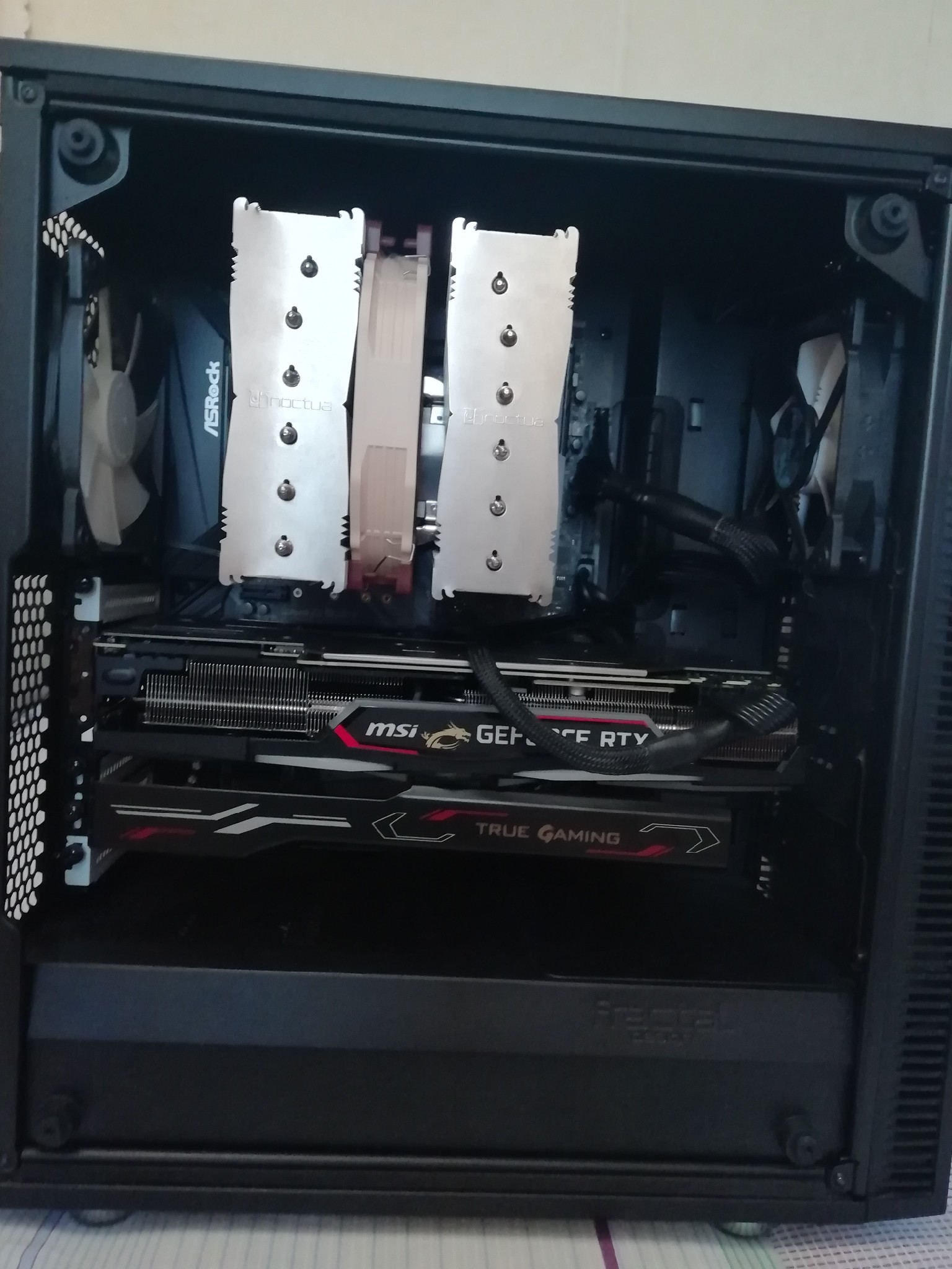

Итак, возвращаясь к нашим зайцам и баранам.
Напомню, что хотел охладить память путём разворота 1 или 2 кулеров сверху.
В итоге развернул только 1 вертушку сверху.
Вот так
2.png [ 426.71 КБ | Просмотров: 1693 ]
Получилось 3 на вдув кулера, а именно 2x120 спереди и 1x120 сверху. На выдув 2x120 сверху 1 и сзади 1.
Остановимся на плюсах:
1) улучшилось охлаждение памяти (что я и хотел достигнуть) на 4 градуса в минимальном состоянии кулера, на 6 градусов в максимальном, тем самым я понизил тайминги на памяти.
2) улучшилось охлаждение зоны VRM, аналогично п.1
3) перестал ощущать дыхание дракона в лицевой части корпуса, сверху нет горячих потоков воздуха, верхняя передняя часть с правой стороны корпуса теперь не нагревается.
4) стал поступать холодный воздух до ssd сверху, теперь выше 35 градусов не вижу (раньше выше 38 не видел)
Теперь к минусам:
1) Видеокарта греется на 1 градус больше.
2) Процессор в простое уронил температуру на 0,5-1 градус, в нагрузке ничего не поменялось.
Неоднозначное и неточное:
1) Уменьшилась температура на чипсете на 1 градус. Возможно из-за того, что верхний поток воздуха заставляет нижние больше задувать воздуха в чипсет.
Немного по скорости вращения вентиляторов:
Тестировал в стандартном режиме:
Передние по 1000 оборотов, остальные по 700-800.
Тестировал в максимальном режиме:
Передние по 1800, верхний передний 1300, верхний задний 1000, задний 1200, на процессоре 1200.
Во всех режимах одинаково верно всё, что написано выше.

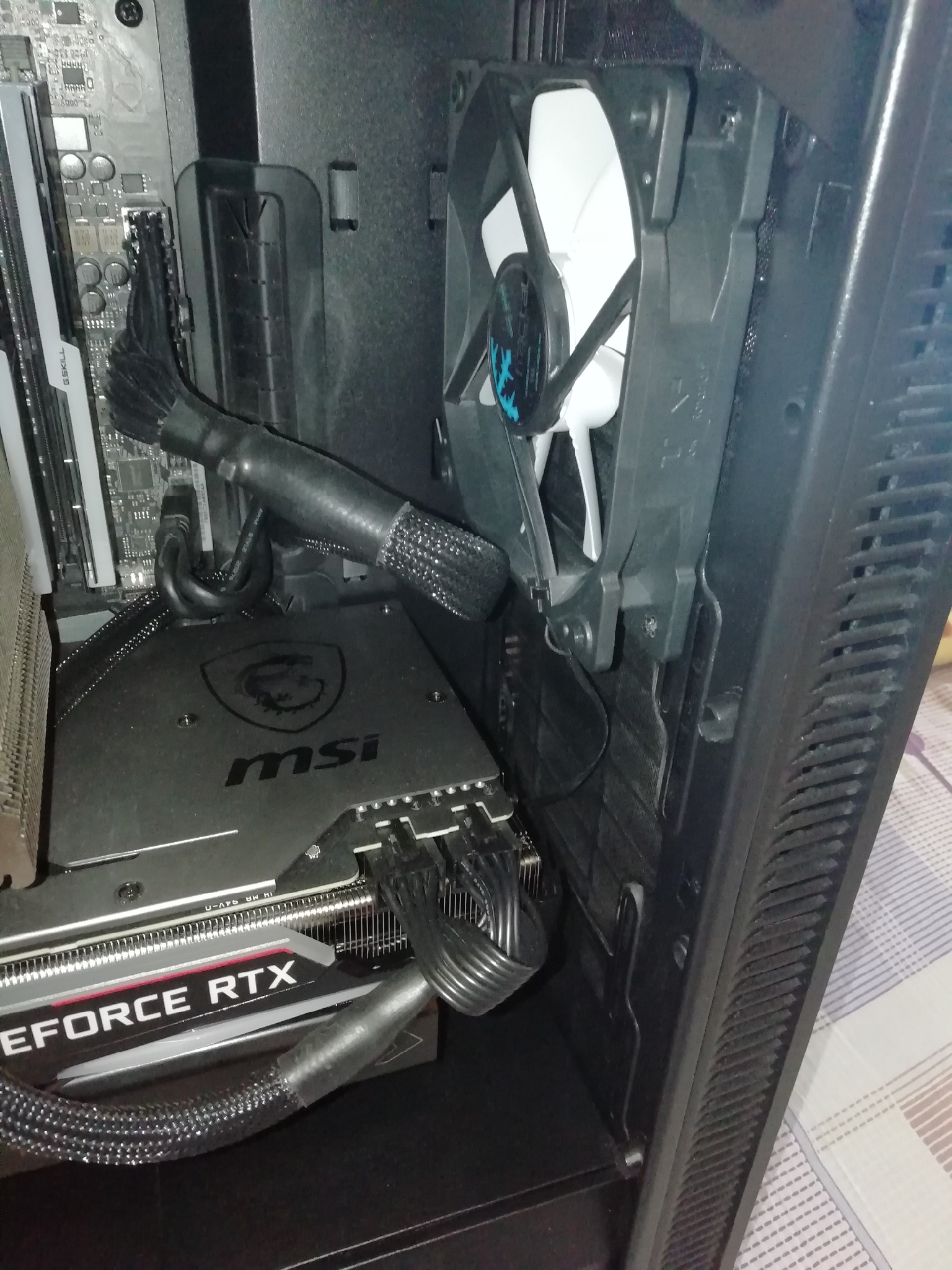

Здравствуйте. Имеется такой вопрос. Есть корпус fractal design С tg, хочется грамотно сделать охлаждение и расположить вентиляторы, но имеется одно но, поэтому приходится идти на компромисс . Видеокарта слишком длинная для этого корпуса, из-за нее не поставить вентиль по центру. Как тогда сделать лучше, чтоб эффективно.
Есть такая мысль:
Фронт - 1 вверх, 1 вниз по 120мм, по центру никак.
Тыл - 1 120мм
Верх - 1 140мм, остальное заглушить.
Донный не ставить.
Или как лучше, кто шарит, подскажите.
Еще нюанс, на матери только 3 разъема под винты, каким устройством лучше всего раздвоить (реобас не могу поставить, места нет) винты, но чтоб оба регулировались как 4 pin, без костылей.
Желательно, конечно, сделать вентиляцию с избыточным давлением, вроде как пыли меньше будет, но эффективность все же на первом месте.
Винты хочется от биквайт, если что.
QqNZr-MheIk.jpg [ 405.53 КБ | Просмотров: 1087 ]

Конфиг-то какой? Учитывая, что основной жар будет идти снизу, ставить вдувные вентиляторы выше уровня видеокарт смысла мало. Один на тыл и верх обязательно, если крыша над вторым посадочным местом будет греться, туда тоже вентиль не помешает. И повытаскивать заглушки слотов кроме самой верхней.

Не получится, забудьте. Я бы сделал так:
Тыл -------------------- 1х120 SW-3 BL066. Под в/к: заглушку удалить и накинуть москитную сетку (можно с крупными ячейками).
Верх (у фронта) ------ заглушить.
Верх (у тыла) -------- 1х140 SW-3 BL065 (BL067).
Фронт (верхний) ----- удалить.
Фронт (средний) ----- никак.
Фронт (нижний) ------ 1х140 SW-3 BL065 (BL067).
Итого 3 вентилятора. Этого должно быть достаточно для Вашей СО с отрицательным давлением.

Я вижу над кулером 45 мм.
Я к тому что встать он встанет туда, но он будет перекрыт на половину.
