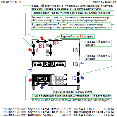

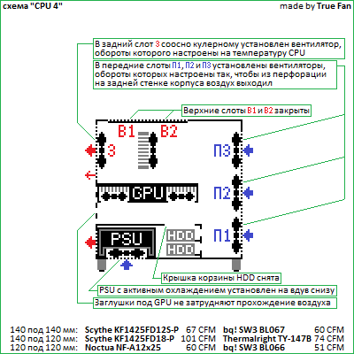

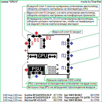

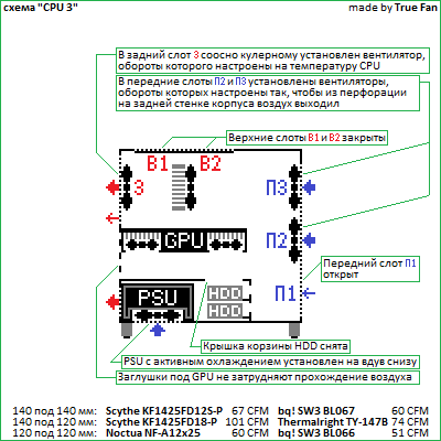

vasiliskk писал(а):
Примерно такое же набросал, B1 - TY-147B, 3 - SW3. Только вместо П1 думаю поставить в П2 TY-147B (корзина достаточно близко к вентилятору). Пойдет?
Видео предполагается 1070->3070, проц 3800XT/10700KF, башня ниндзя 5 revB с одним штатным вентилятором
Вот набор схем под разные приоритеты и при разном количестве вентиляторов (от трех до пяти):
CPU 3 (приоритет охлаждению процессора и снижению пылеобразования, крыша закрыта)
3CPU.png [ 18.12 КБ | Просмотров: 929 ]
GPU 3 (приоритет охлаждению видеокарты, крыша открыта)
3GPU.png [ 20.45 КБ | Просмотров: 929 ]
CPU 4 (приоритет охлаждению процессора и снижению пылеобразования, крыша закрыта)
4CPU.png [ 17.68 КБ | Просмотров: 929 ]
GPU 4 (приоритет охлаждению видеокарты, крыша открыта)
4GPU.png [ 19.95 КБ | Просмотров: 929 ]
CPU 5 (приоритет охлаждению процессора и снижению пылеобразования, крыша открыта)
5CPU.png [ 19.18 КБ | Просмотров: 929 ]
По вентилям: Топ вентиляторов за свои деньги на рынке РФ, 29.06.2020:
