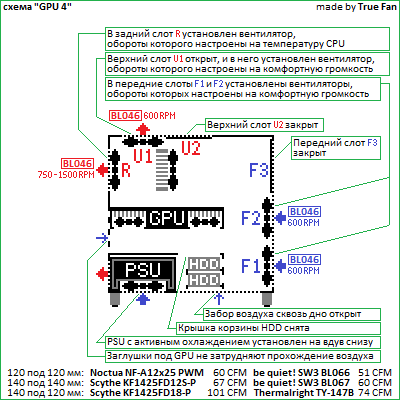

Bulldog86 писал(а):
Почему тогда здесь пишется что PW2 малопроизводительный? ну мне же не радиатор продувать, а корпус. думаю 4шт (2 на вдув, 2 на выдув, слот В2 заглушу) будет нормально.
Если, согласно Вашим подписи и профилю, корпус Chieftec Libra LF-01B-OP, процессор Ryzen 5 3600, видеокарта с TDP порядка 185 Вт, по каким-то причинам Вам хочется поставить "2 на вдув, 2 на выдув" и взять непременно "PW2" (т.е. bq! PW2 BL046), то схема такая (+ к ней заглушить верхний слот в боковине корпуса):
ch.png [ 22.13 КБ | Просмотров: 1167 ]
Но рекомендую задуматься над целесообразностью вентилятора в слоте F2 (т.е. попробовать сначала без него), а в слот R лучше поставить bq! SW3 BL066
