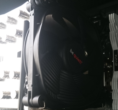

Если есть be quiet! SW3 120 mm BL066:
be.png [ 138.08 КБ | Просмотров: 704 ]
be quiet! SW3 120 mm BL066 в реальных испытаниях по критерию "производительность к уровню шума" превосходит любую "мелочь", любые Arctic, Scythe, Fractal Design и т.п., все Noctua кроме NF-A12x25
У NB-eLoop B12-PS Black Edition в рамках одной и той же модели какие-то очень серьезные различия по оборотам моторчиков. Зачем гадать, какой моторчик достанется, и что там гудит. Кроме того, этот вентилятор даже не умеет отключаться при нулевом PWM, а так и продолжает крутиться. Т.е. если NB-eLoop B12-PS Black Edition где-то и есть место, то только в коллекции черных вентилей с замысловатой крыльчаткой.
Куратор тем "Выбор корпуса ATX" + "Построение воздушных потоков"
Регистрация: 21.06.2007
Откуда: Kиpoв
Фото: 16
true fan у последних кос же скобы как в космос отправлять. Почему ты sw3 с этим креплением, а не с резинками поставил?
