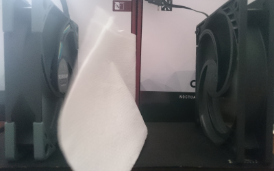

Скальп 8700K позволяет снизить температуры градусов на 15.
Оставлю Вам фото без выводов, их делайте сами:
Scythe SU1225FD12M за 850 ₽ (слева) vs Arctic P12 PWM за 550 ₽ (справа).
Оба дуют в салфетку на максимуме оборотов: 1200 RPM vs 1800 RPM
При этом Scythe звучит громче и менее приятно.
x.png [ 169.46 КБ | Просмотров: 926 ]
