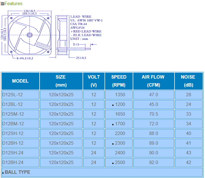

Регистрация: 22.09.2017
kolyan1980-08-11 писал(а):
Да, Yate Loon по-моему на шариках
Узнал какой вентиль был родной у моего FSP 600PNR: Yate Loon D12SM-12 (M-GP1) на 1650 об., но он не на шариках.
И нашел такую инфу на их офф сайте:
YL 120
Комментарий к файлу: Все характеристики 120
yate loon.png [ 57.02 КБ | Просмотров: 1348 ]
На шариках только несколько типов, они отмечены точкой.
