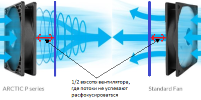

Вот лист бумаги и сравнение Arctic P12 с ... Dynamic X2 GP-12
На картинке трюк. Неумышленный, но трюк. Соответственно, вывод автора теста ложный.
На картинке видно, что сфокусированный поток Arctic меньшим CFM удерживает лист бумаги в равновесии.
Dynamic (справа) давит на всю плоскость листа и даже отталкивает его незафиксированную нижнюю часть.
Arctic давит исключительно в центр листа, отсюда иллюзия об одинаковой производительности P12 и GP-12.
Это что за чудные открытия тут?
Разумеется static pressure оптимизированный вентиль даёт более сфокусированный воздушный поток, за счёт этого и "давит" на лист сильнее. Картинка что ты взял с сайта Арктика может рассматриваться как общее свойство всех static pressure вентиляторов. Сфокусированность воздушного потока - следствие более высокого аэродинамического совершенства изделия.
Но откуда бы это знать тому у кого даже компьютера нет?

Регистрация: 09.04.2018
Fitchew писал(а):
Но ведь нет никакой ошибки.
Смотрите сюда:
Arctic P12 (слева) имеет сфокусированный воздушный поток в отличии от стандартного вентилятора (справа). Чтобы в экспресс-тесте удержать лист бумаги в равновесии, Arctic достаточно приложить усилие, грубо говоря, втрое меньше, чем любому его оппоненту. Соответственно, производительность Arctic P12 также будет значительно ниже, хотя бумага показывает паритет. Поэтому, данный тест некорректен, а вывод о его равной производительности с Dynamic X2 GP-12 на озвученных оборотах ложный. Взгляните внимательно на сам тест. Невооружённым взглядом видно, как низ бумаги отгибается в сторону Arctic.
См. 2-й тест, Arctic P12 vs Dynamic X2 GP-12: Обсуждение и выбор 120мм вентиляторов (FAQ на 1-й странице) #16974943
Регистрация: 28.02.2008
Откуда: Калининград
Фото: 99
... и именно в этом и состоит аэродинамическое совершенство static pressure оптимизированных вентиляторов. Так что да, сравнение корректное.
Ради добра ставить арктик в худшие условия что бы он "честно" сражался со Standard Fan может только теоретик без компа.
Вы хотите сказать, что...
Хочу сказать, что благодарю за популяризацию моих исследований и их удержание в топе Форума.
Правда, комично выглядит, что придирки идут к иллюстрациям, которые специально снабжаю комментарием:
Самым точным и правильным методом оценки будет испытание вентиляторов непосредственно в корпусе или на радиаторе. Экспресс-методика (лобовое сравнение вентиляторов с выравниванием настройкой оборотов по силе потоков посредством листа) дана лишь в целях иллюстрации. Предупреждение! Не пользуйтесь этим методом во избежание возможных поломок, травм и неточных результатов.
Имея реальное "железо", возможность пощупать и сравнить, не совершили бы такую примитивную ошибку даже по отношению к иллюстрации. На расстоянии порядка 1/2 высоты вентилятора разница минимальна, т.к. потоки особо еще и не успевают расфокусироваться. В реальности разница так и ощущается, как показано на картинке, только где-то на расстоянии порядка полной высоты вентилятора. Поэтому даже для ни к чему не обязывающей иллюстрации ставлю лист бумаги на расстоянии порядка 1/2 высоты вентиляторов, чтобы минимизировать различия между их типами.

true fan , там есть доля истины. Вопрос не так прост, и что показывает опыт с листом, я вот не возьмусь сказать, т.к. и лист - не жёсткий материал, и закреплен так, что рычаг создаёт, как там силы распределяются... А вроде как важно оценить поток, а не силу ветра.
Но сам пощупай потоки. Если от Арктика на радиаторе сбоку почти нет "ветра" (короткий радиатор типа фума 2 или перформа 10я), то от обычного kaze flex на 1250 оборотов в центре фумы ветер ощущается даже у нижнего pcie слота над nvme диском (плата плашмя на столе стоит). А сам Арктик на тех же оборотах просто в пух и прах проигрывает стандартному kaze flex или Арктик f12 при установке на Performa+ (на 1900 оборотах не всегда дотягивается до Kaze на 1150 и F12 на 1300). А вот на Mugen 5 уже разница минимальна, то ли потому что половина трубок близко к центру, то ли широкий плохо продуваемый радиатор, то ли у scythe трубки иначе работают.
Я тоже считаю Р12 прекрасными за свою цену, особенно комплектом, но как они себя поведут на конкретном железе в сравнении с другими, сказать не возьмусь.
