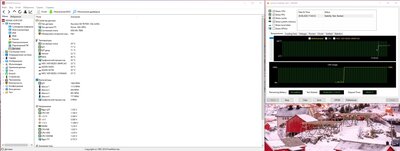

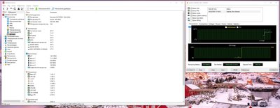

Сменил я стоковй кулер с DEEPCOOL GAMMAXX 400 на UF 120.
Погонял тест в аида. Делюсь результатами. Стоковый лучше охлаждает. За 2 минуты теста температуры были одинаковые но до этих градусов температура со стоковым поднималась дольше по времени. С UF120 были скачки температуры вплоть до 84, кратковременные, со стоковым такого не было. На графике видны скачки.
В целом при равной силе воздушного потока, UF120 со своей задачей справляется немного хуже. Думал что будет наоборот.
