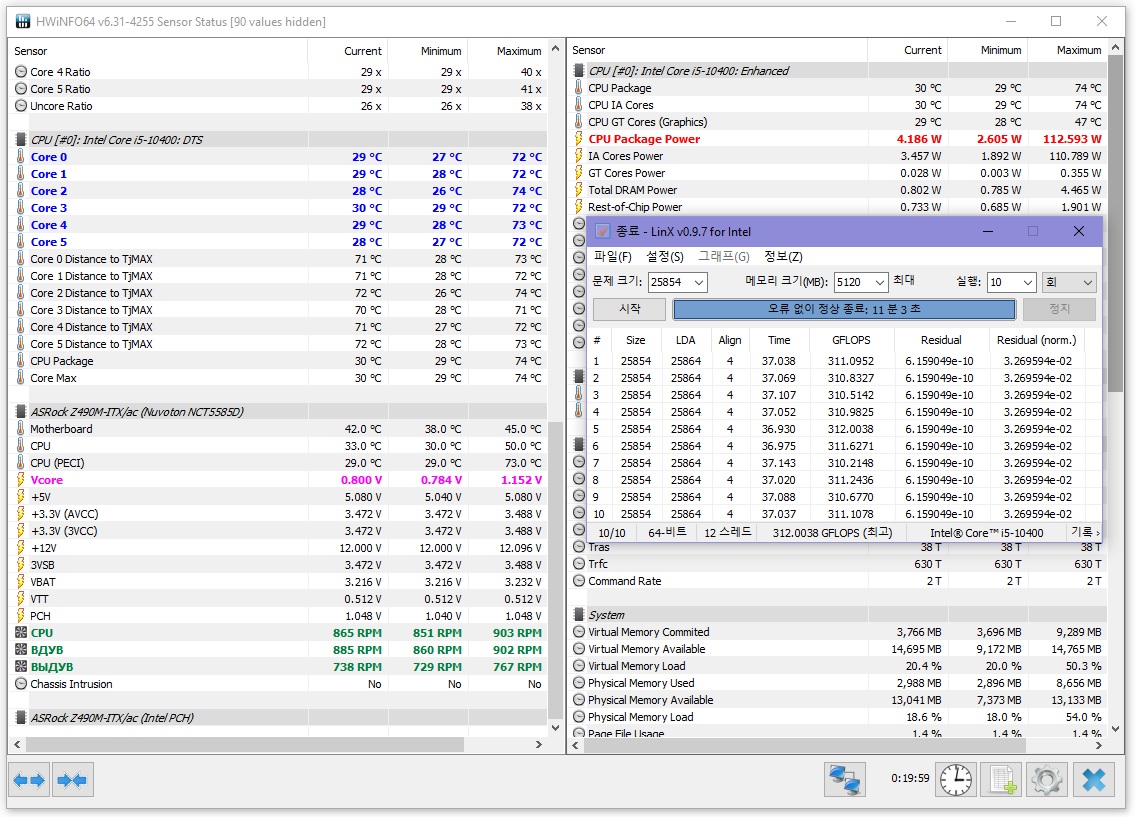

Никто еще тут не пробовал Thermalright TL-C12?
Заказал его вместе с кулером Thermalright TRUE Spirit 120M Rev.B на замену стандартному вентилю.
В общем, купил TL-C12 вместе с кулером, комплектный вентиль знатный мусор, конечно, гудит, тарахтит, жесть.
Поставил вместо него TL-C12, на 900 оборотах отлично продувает радиатор кулера.
В линкс при 115 ваттах на профильной системе 75 градусов самое горячее ядро, на предыдущей 120мм водянке с TY-147B были аналогичные температуры.
Сравнить его только не с чем, комплектный вентиль даже пробовать не стал, кроме TY-147B у меня ничего нет.
Свыше 1000 на мой слух уже начинает шуметь, 1500 просто самолет, но я свыше 900 оборотов даже использовать его и не буду, смысла нет, он отлично дует на 900 оборотах.
В этом режиме по уровню шума не выделяется на фоне корпусных TY-147B (800-900 оборотов).
И как корпусный, я думаю, тоже будет отличным вариантом.

Регистрация: 03.05.2019
Фото: 7
Domingos писал(а):
боюсь на процессоре с 200+ ватт 900 оборотов будут не так уж и эффективны
Ну вообще-то 200+ ватт мой кулер не потянет, хоть что на него ставь.
Тут уже нужны супер башни со 140мм вентилями или водянка.
Кстати, TL-C12 можно поставить на радиатор водянки, мне кажется, он будет достаточно эффективен на тех же 900 оборотах.
Мне в Mini-ITX корпусе 200+ не видать никогда, так что текущий вариант меня полностью устраивает :ok:
33.jpg [ 342.79 КБ | Просмотров: 879 ]
Domingos писал(а):
а какого рода шум? жужжит, звенит, гудит, шипит?
На 1000 просто шум потока, где-то на 1200 к шуму потока добавляется гул, на максимуме сильный шум потока и гул.
В целом, до 1100 оборотов максимум на мой слух его можно использовать, пока есть только шум воздуха, а после начинается гул и уже не комфортно.
Сам моторчик по шуму работы аналогичен TY-147B, паразитных звуков нет.
Lenovo Legion 5 15ACH6H (82JU00DMRK): 5800H · RTX 3070 · 2x16GB RAM · 2TB+4TB SSD
