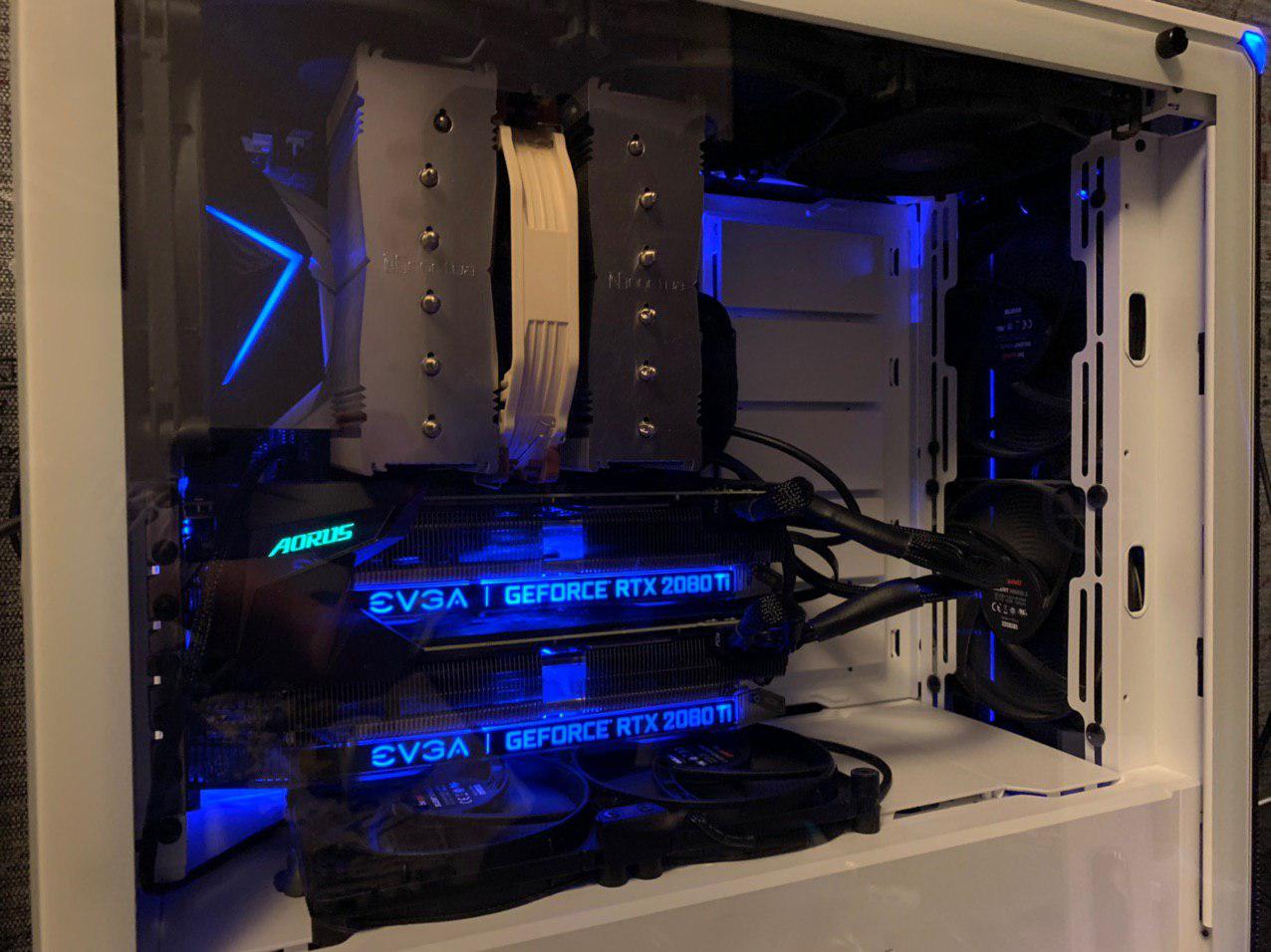

Всем привет, как лучше организовать воздушные потоки в be quiet Dark Base 700 White Edition?
Довольно сильно греются две evga 2080 ti xc2, есть много 14 см кулеров be quiet silent wings 3, сейчас сделано так:
3x140мм сверху на выдув, 2х140мм спереди на вдув, 1х120 мм сзади на выдув
Верхняя видеокарта греется до 87 градусов по ядру
Сменить корпус, это не шутка. :-)
Регистрация: 27.11.2007
xBeast думал об этом. Вероятно в моем случае полезнее корпус с большим вентилем на боку, но я таких не нашел. Как и не нашел материнок под 1151v2 с расстоянием между видяхами в 4 слота, чтобы у верхней хотя бы немного воздуха было. Поэтому засомневался, что смена корпуса сыграет роль, подумал что скорее всего я не понимаю как организовать обдув в этом.
Регистрация: 18.10.2012
komesergey CoolerMaster MasterCase H500
Регистрация: 30.07.2019
komesergey снова посоветую thermaltake core 51 или suppressor, там спереди внизу можно поставить 200мм вентиль который будет дуть прямо в дышла карточкам.
Вообще 3х слотовые нерефы тем более 2080ti впритык ставить такая себе идея, так что на 90% уверен что только корпусом не поможешь, только водоблоки и кастомка.
У самого две 2070 super, но они прохладнее и между ними зазор в 1 слот.
Ryzen 7950x, MSI b650 Tomahawk, Nvidia RTX 3090 Ti.
xBeast хороший корпус, спасибо, а дальше в нем как? верхние 2х20 см на вдув или выдув?
Заказал его себе, завтра приедет. :D
Добавлено спустя 1 минуту 10 секунд:
Он там один на 200мм, на выдув.
