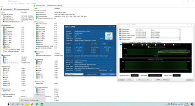

Есть 2 тихих вентилятора по 140мм - Enermax Silent, поставил на верх, на выдув. А вот на вдув нет не одного и корпус закрыт (крепление по 140 только вверху).
Может ли теоретически это наоборот навредить в плане охлаждения другим компонентам, из-за отрицательного давления в ящике? :mad2:
Приносящий дождь...
Регистрация: 23.12.2018
Фото: 21
BabushkinVnuk типо пыли больше может быть, в остальном - как по температурам (проц, видео)?
Регистрация: 12.12.2012
Komuxiro, чуть холоднее получается. Первый столбик с охлаждением.
Добавлено спустя 1 минуту 52 секунды:
Но и чуть шумнее разумеется, хоть они и крутятся на 600 оборотах.

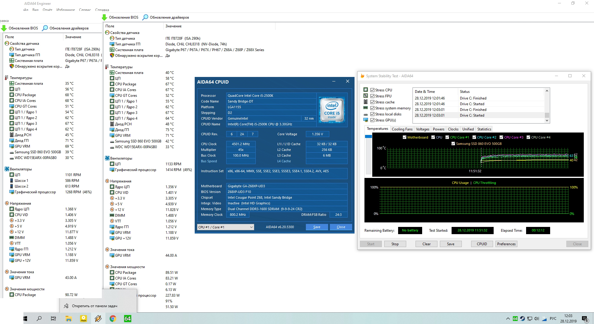

Купил видеокарту ASUS DUAL RTX 2060 Super EVO и начал эксперименты
с охлаждением корпуса по вашей рекомендации.
На видеокарте поумолчанию работает функция FAN Stop.
Вентиляторы запускаются при 55гр.
Принудительно отключил FAN Stop через ПО от видеокарты ASUS GPU Tweak II
Все вентиляторы в корпусе работают по PWM и выходят на повышенные обороты к 60гр.
Ниже значения оборотов вентиляторов я указываю именно при температуре в 60 градусов.
60гр - это целевая температура для меня.
1. Задний выдув: 1100об
2. Верхний выдув у тыла-950об, верхний выдув у фронта-950об.-без него температура на видеокарте выше на 4градуса,
я проверял с заглушенным окном и тут ошибки нет. Вы рекомендовали заглушить, но оказалось наоборот.
3. Фронт - наддув: Средний и Верхний удалил. Вниз (напротив HDD) установил на 950об.
4. Установил под в/к заглушку пластиковую с решеткой - она хорошо пропускает воздух.
Пылезащиту на Фрон еще не поставил.
5. Пока про новый корпус не думаю.
Итог: минус 10-15 градусов на видеокарте :shock:
Если открыть боковую крышку корпуса, то температура на в\к повышается на 5градусов.
Самый большой эффект я увидел, когда поставил на Фронт вниз (напротив HDD) вентилятор.
Вроде он дует в рамку с HDD, но оказывает ЗНАЧИТЕЛЬНОЕ влияние на температуру видеокарты.
Крайне удивлен.
Еще не сработал Ваш совет заглушить Верхний Выдув-Фронтальное окно.
С заглушенным повысились температуры а верхний тыловой и задний вентилятор стали гнать очень горячий воздух.
Температуры под 100% нагрузкой, Тесты запускались одновременно: Видеокарта FurMark 20мин - 70градусов,
Процессор AIDA64 20мин-58градусов.
По шуму в 100% нагрузке - легкий шелест воздуха.
Благодарю Вас за очень дельные советы.
С Наступающим Новым Годом!
