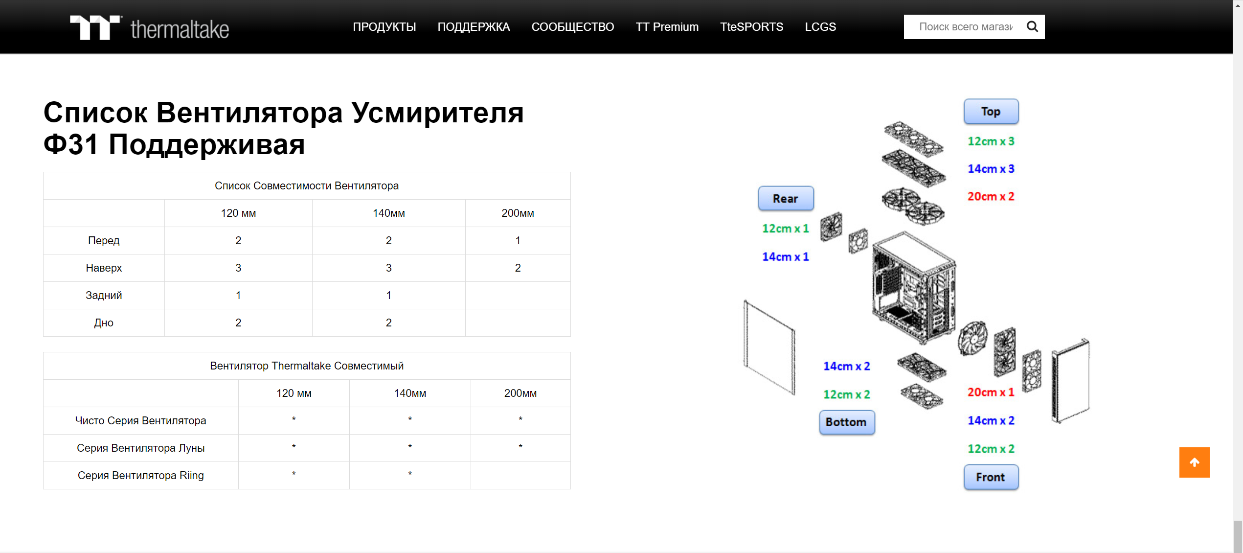

Всем привет. У меня такой вот корпус https://www.thermaltake.com/C_00002999.htm. Если я два передних и два верхних 140мм вентилятора по 850 об/мин заменю на два 200мм, один спереди, один наверх, я выгадаю в плане охлада? Вот картинку прилагаю что можно установить.
2020-01-04.png [ 406.91 КБ | Просмотров: 808 ]

nepranov писал(а):
корпус ... Если я два передних и два верхних 140мм вентилятора по 850 об/мин
заменю на два 200мм, один спереди, один наверх, я выгадаю в плане охлада ?
https://i2hard.ru/publications/21966/ *Нет, не выгадаете. Надо так:
1. фронт верхний 1х140 --- отключить;
2. фронт нижний 1х140 ---- оставить, обороты снизить до 500-650;
3. верх у фронта 1х140 --- удалить;
4. верх у тыла 1х140 ------ оставить, обороты не выше 800, всю остальную перфорацию заглушить, фильтры не ставить;
5. тыл 1х140 ---------------- оставить, штатные обороты не ограничивать, перфорацию над ним заглушить.
Будет дёшево и сердито, холодно и тихо, ну и немного пыли.

А вы видели у меня в профиле видеокарту? Она коптит в дефолте 250 ватт, в разгоне 330ватт. По вашему описанию вентиляции, моя видяха зажарится просто.
Регистрация: 09.04.2018
Что мешает вам попробовать ? Делов на 30 мин. По сути и делать ничего не надо: откинуть
2 разъёма, прикрыть 3/5 верха книгой и приклеить кусок скотча над задним вентилятором.
Но если "нет", то поступайте как сочтёте нужным. Возможно 2х200 лучше). Вольному воля.
