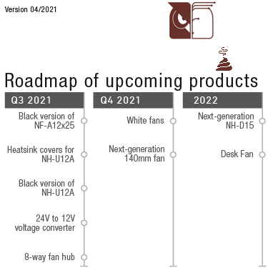

Регистрация: 07.02.2020
Noctua
В очередной раз.
Коричневатой насмешкой.
Сброшенной с высоты совиного полёта.
Сдвинула долгожданный релиз Black version of NF-A12x25
См. "Roadmap of upcoming products" на https://noctua.at/en/product-roadmap
No more brown.png [ 22.71 КБ | Просмотров: 660 ]
