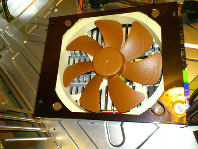

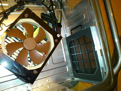

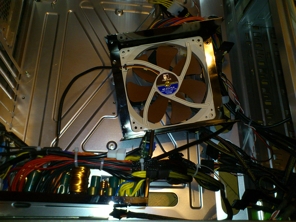

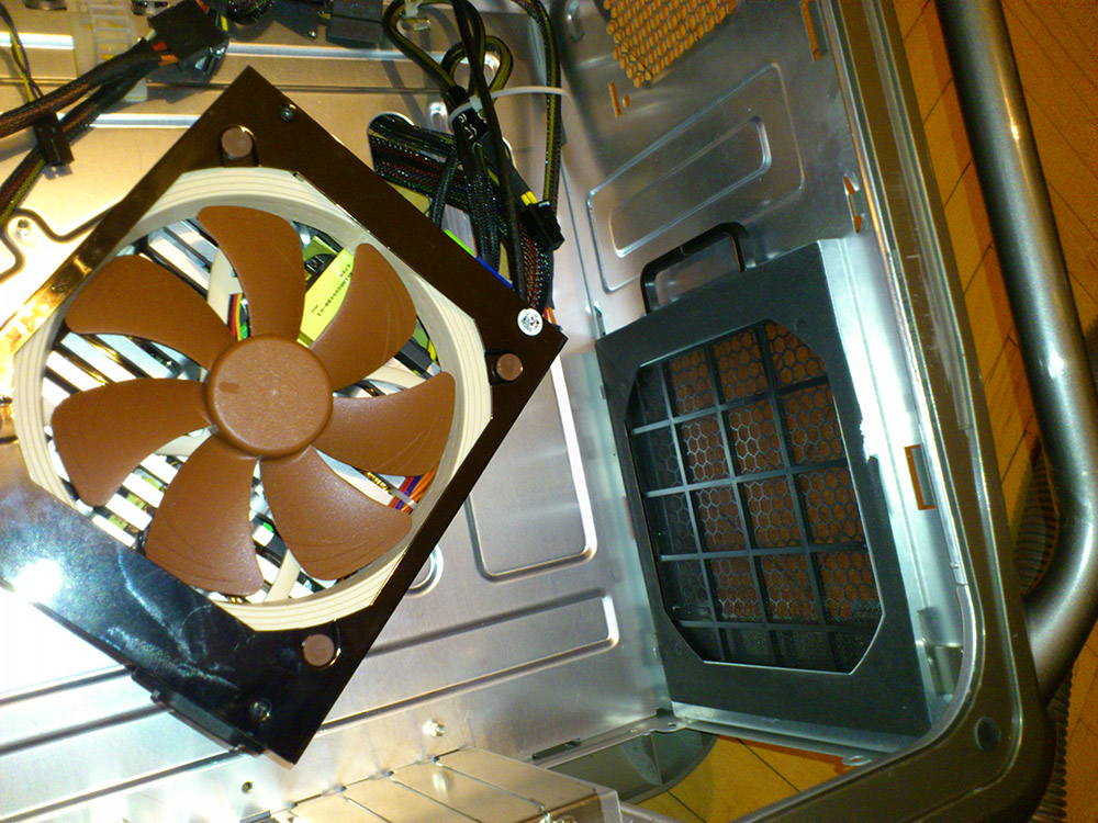

Заменил в своём БП CoolerMaster RS-850-ESBA какой-то китайский 135мм на Noctua NF-A14 FLX, 140x140x25, 900-1200rpm. Разность в размере посадочных мест сгладили резиновые болты, а резиновые уголки с их стороны были сняты и поставлены на процессорный кулер для уменьшения вибрации. Решётку круговую не ставил, так как резиновые болты раз, да и смысла в ней нет - два.

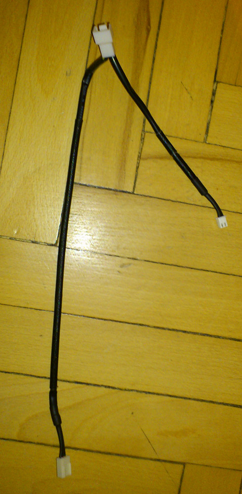

Так как доступа к пайке проводов на Noctua нет, то из имеющегося в комплекте Noctua переходника 3pin на 4pin и проводка 2pin со старого вентиля изготовил переходник. Итого 4pin вентиля идут в переходник - 2pin из него идут в БП, а трёх пиновый с проводком контроля оборотов вывел на материнскую плату.
Вышло совсем не слышно, по мониторингу работает на 518 оборотах, из БП веет холодком.
