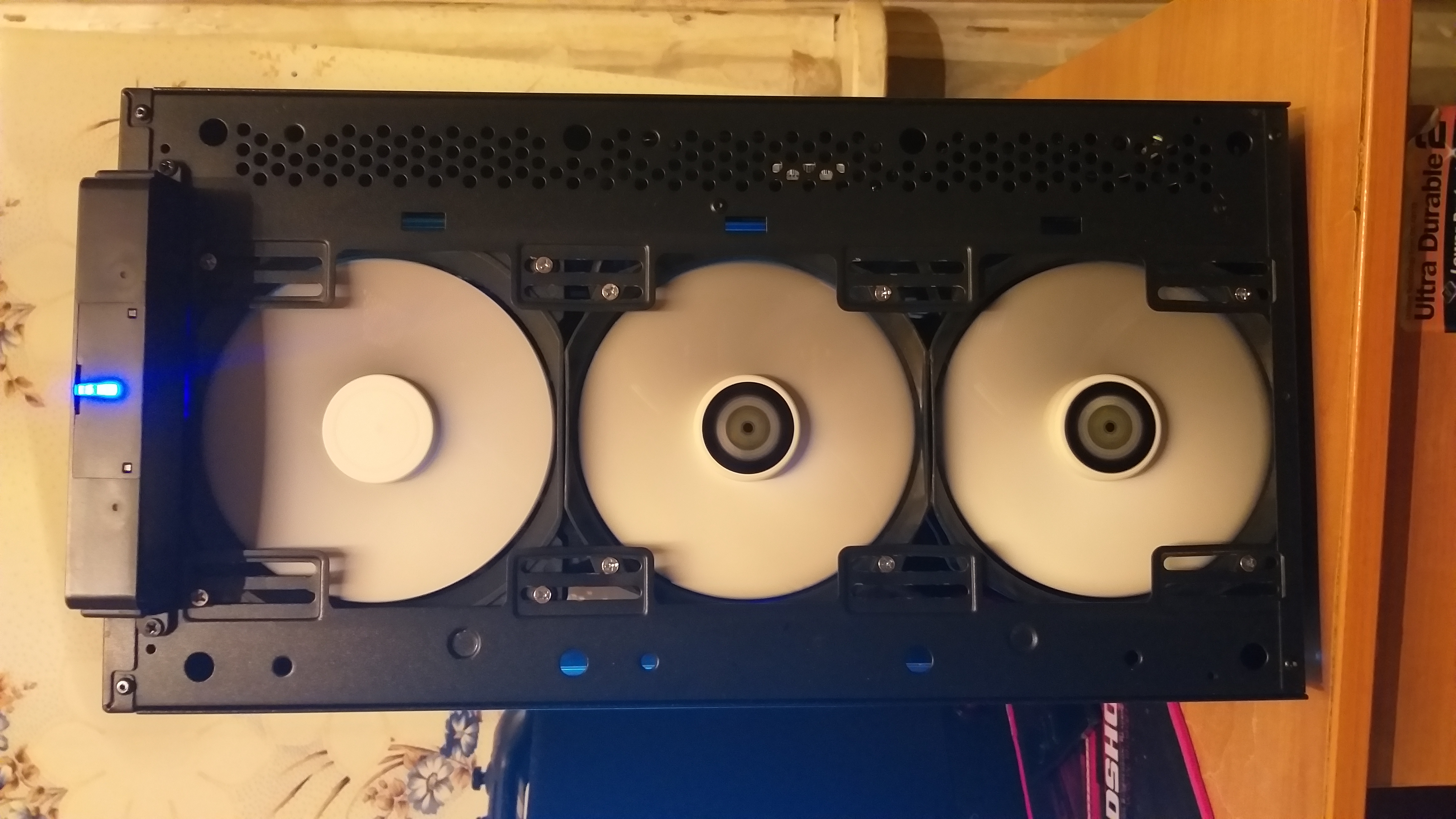

Иннокентий Павлович писал(а):
Ты можешь воткнуть на фронт 3х140, из которых 2 нестандартных ?
Я поставил тыл верх низ PW 2 140mm BL047
Фронт два TY-147A + Dynamic GP-14
20200105_223217.jpg [ 2.67 МБ | Просмотров: 623 ]
Замечательно. Не думал я, что ты сумеешь впендюрить на фронт 2 нестандартных. Молодец. Теперь это "пианино" как-то надо настраивать. Про TY-147A я писал выше. А вот потолочный BL047 желательно ограничить до 800 об/мин, ему будет достаточно. Донный тоже до 800, чтобы не сосал всю пыль с пола. Задний ни в коем случае не трожь, пусть работает на штатных оборотах.
