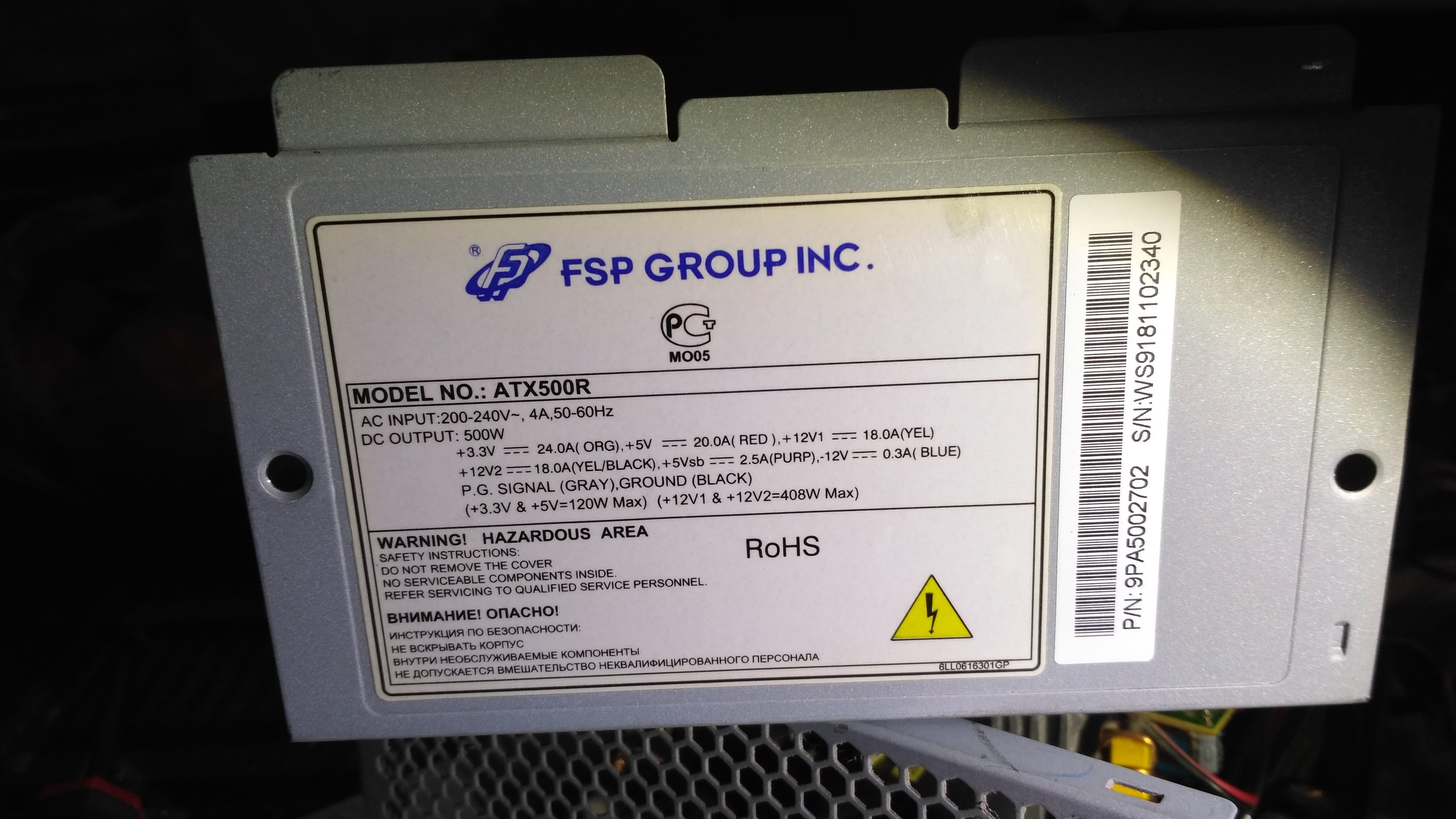

Регистрация: 14.12.2016
Яков писал(а):
кто то ранее в теме писал что F12 работают в БП на высоких оборотах, а при 1000об/мин. F12 уже начинают гудеть...
это был я.
Ставил на
этот бп
IMG_20190122_192705.jpg [ 2.45 МБ | Просмотров: 1036 ]
действительно минимальные обороты 1000, в нагрузке, когда БП прогревается 1300. Стало тише чем было. Но не совсем тихо.
Ставил https://technopoint.ru/product/11b62d4b4acf526f/ventilator-arctic-cooling-f12-afaco-12000-gba01-sale/ Можно попробовать https://technopoint.ru/product/346e283aee8f3330/ventilator-arctic-cooling-f12-silent-acfan00027a-sale/characteristics/но хватит ли его?!
