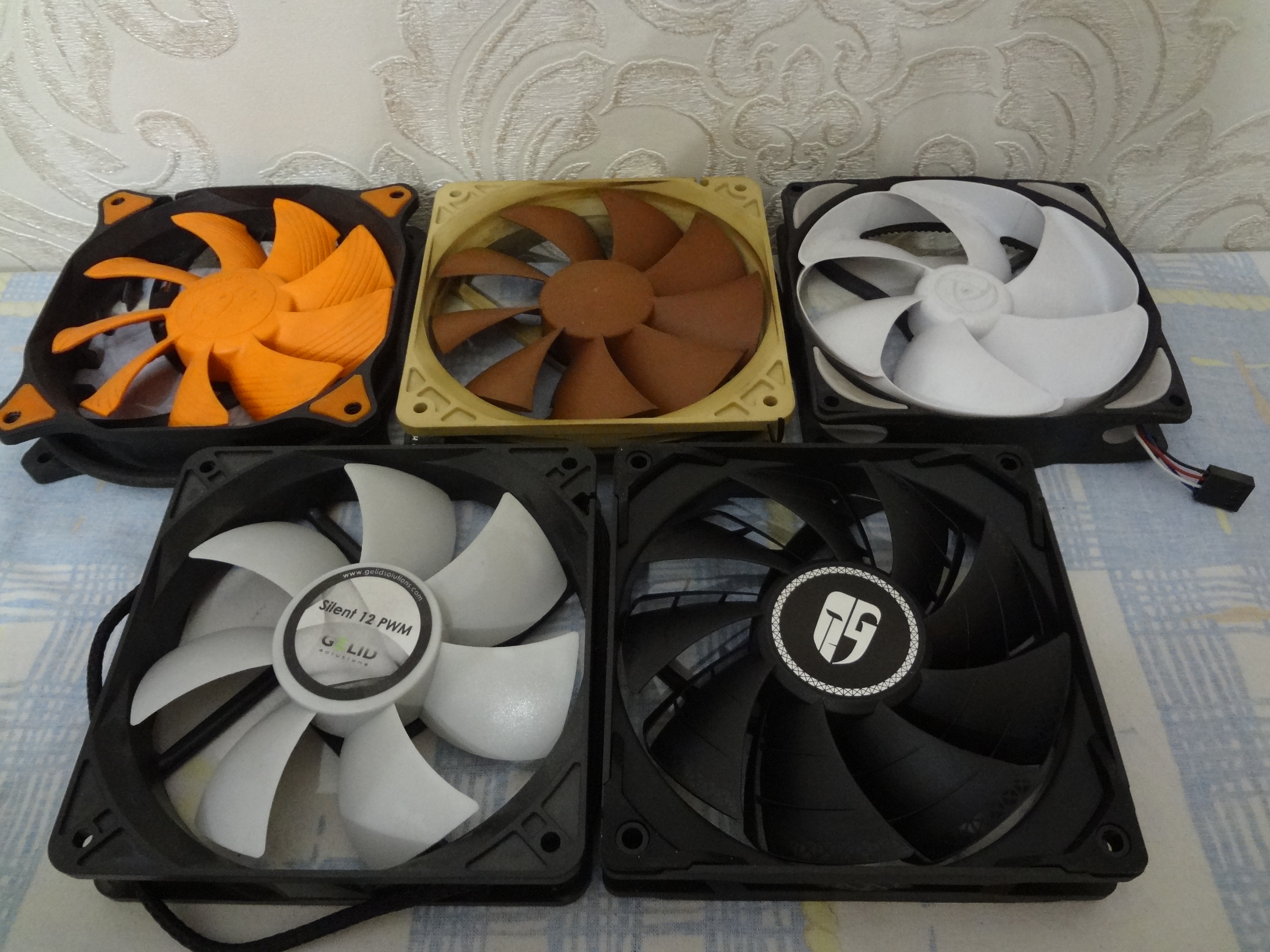

Который на максимальных оборотах ревет как трактор.Тот же Noiseblocker eLoop B12-P - куда тише и производительнее,особенно на радиаторах СВО и плотных радиаторах ЦП. Вышеназванный НБ шелестит на максимальных (2100-2200) оборотах.
П.С. Проверил на Снеговике М-Т6 5 разных 120-к - выиграли родная вертушка и ... Gelid Silent 12-15PWM(по эффективности)

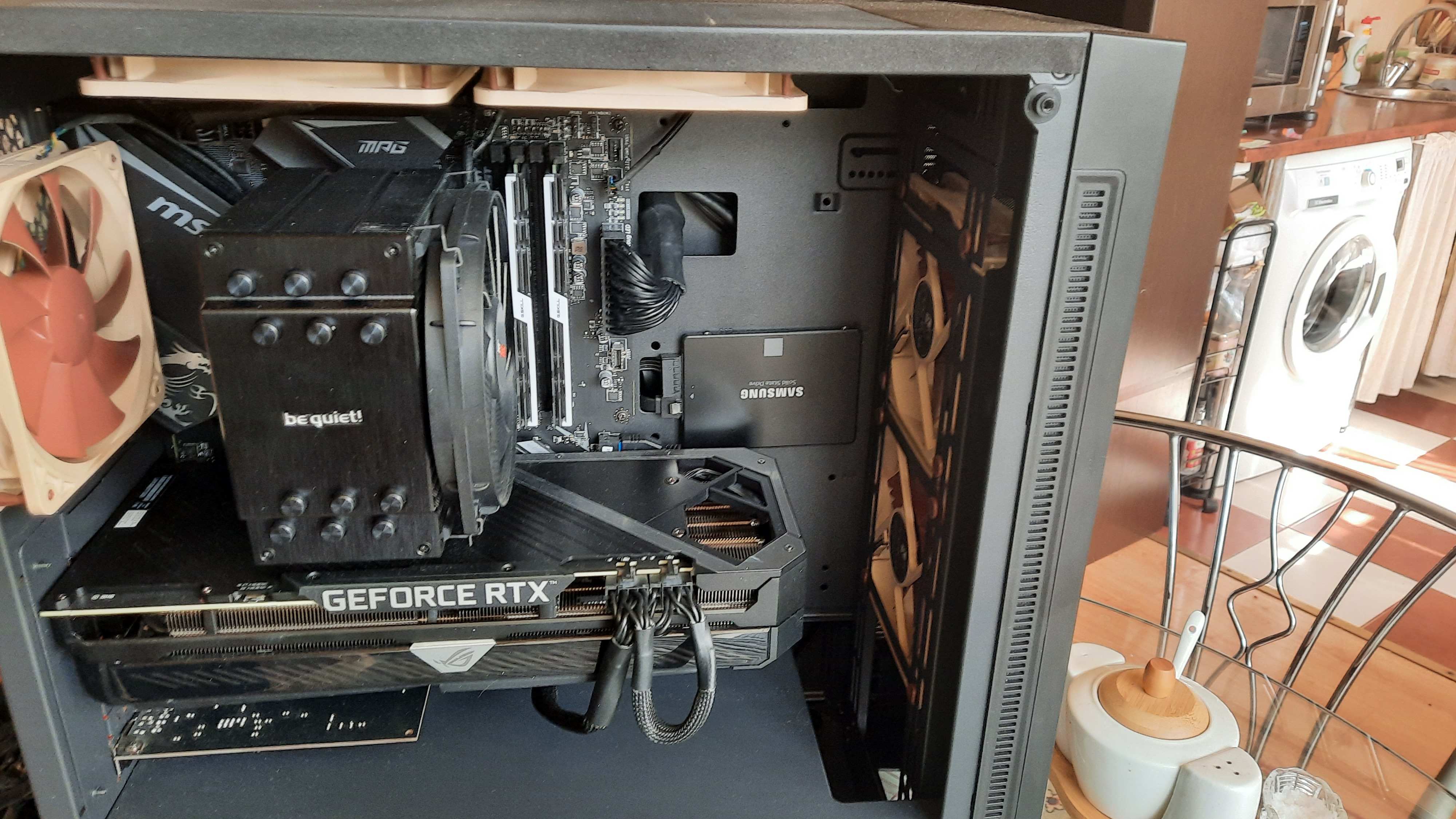

Есть смысл установить в "морду" на вдув два Scythe KF1425FD12S-P вместо двух Noctua NF-P12 PWM для улучшения охлаждения ОЗУ? Корпус MATREXX 55 MESH.
20210320_133839.jpg [ 2.3 МБ | Просмотров: 3598 ]
Регистрация: 24.03.2006
Откуда: Moscow
Фото: 266
Ramforce
Память можно охладить только прямым обдувом, а не фронтом.
Верхний передний вентилятор надо убрать, к слову.
