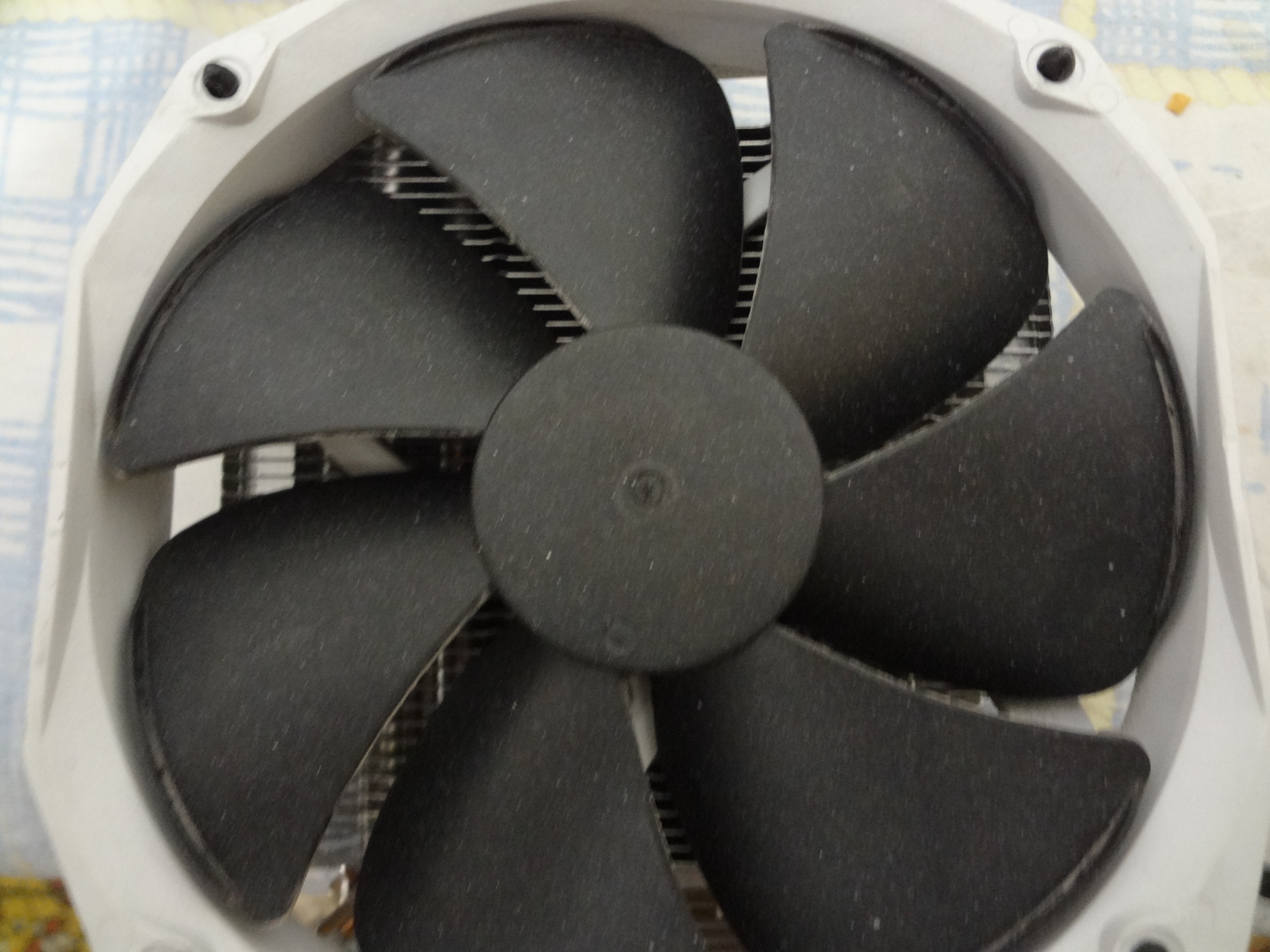

Можете обосновать якобы снижение эффективности ?
Аэродинамика в помощь.А еще лучше - займитесь авиамоделизмом,тогда не будете задавать таких глупых вопросов.
Зона максимального давления (тяги) находится на краях несущего винта.И если края винта выступают за радиатор,то...
На фото - Снеговик М-Т6 с наложенным поверх него 140мм кулером от Фантекса.
Комментарий к файлу: Сантиметровые зазоры по бокам конечно же не влияют на охлаждение...
DSC05183.JPG [ 3.31 МБ | Просмотров: 4068 ]

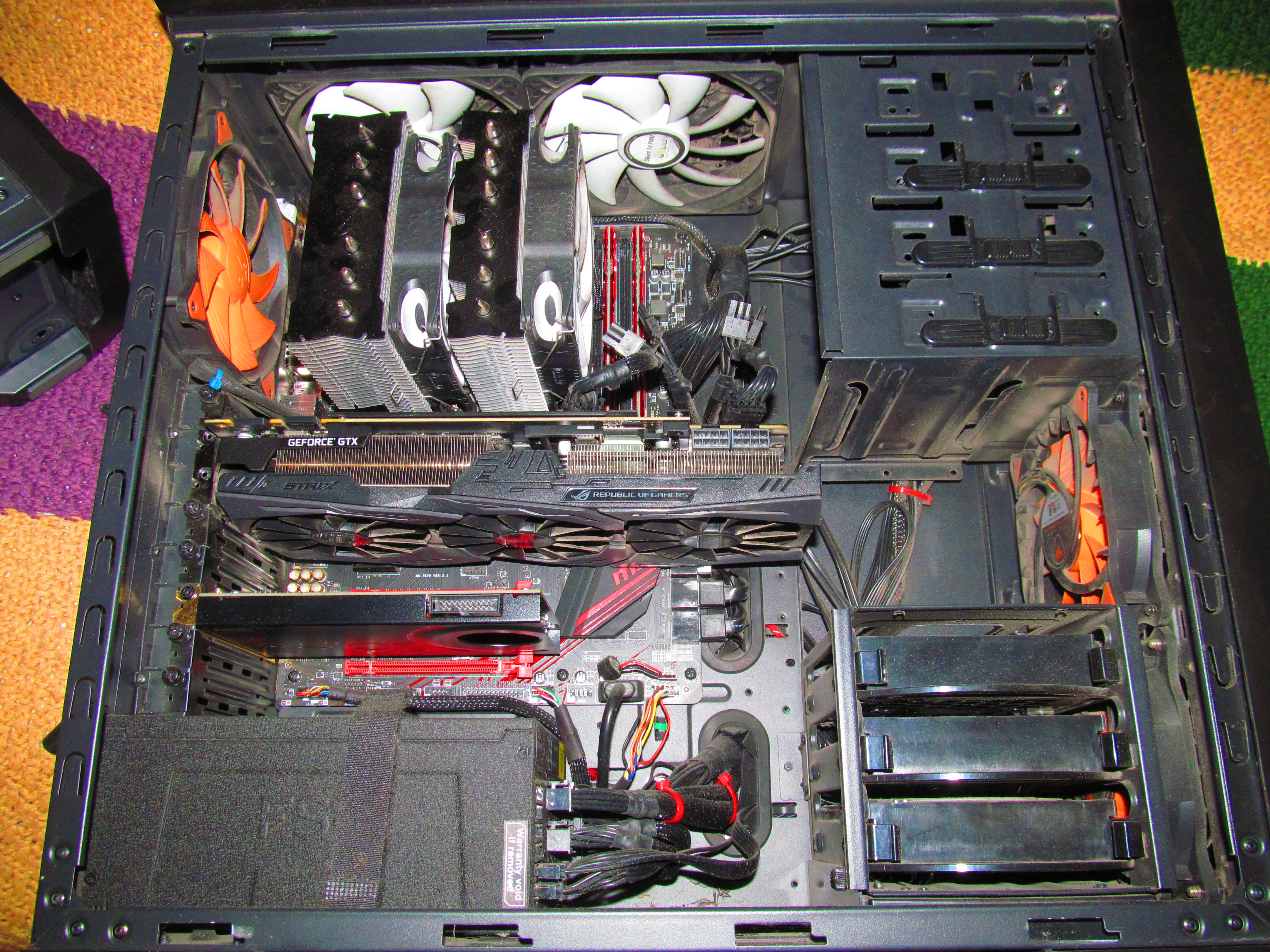

Пыль указывает распространение воздушных потоков (для тех,кто не понял смысл прикрепленного фото)
Комментарий к файлу: Распространение воздушных потоков в корпусе от 120мм вентилятора
IMG_0105.JPG [ 4.89 МБ | Просмотров: 3991 ]
А зачем гелид сверху по центру ? он же в холостую отбирает воздух с передних вертушек ?
зы: кстати гелиды сайлен брал - моторчики шумят =( нифига не сайленты (но стоят в закрытом корпусе на компе дочки, так что пофиг).
Ничего не отбирают - проверяли тестированием.Мы тогда в конторе,где я модернизировал свой пк в 2015г, перебрали множество моделей 140мм вентиляторов - Noctua,Lepa,Enermax,но остановились вот на этих Gelid Silent 140.Цель была - максимально снизить температуру цп и в/к. И нет,не отбирает - в отсеке 5.25 вмонтирован третий вентилятор,который подает воздух на цп кулер (данный отсек выполняет роль аэродинамической трубы).А 140-ки работают на 750 об/мин и прекрасно охлаждают.Все вентиляторы настроены индивидуально ч/з реобас - для максимальной эффективности. А самое главное,при работе пк - полная тишина.

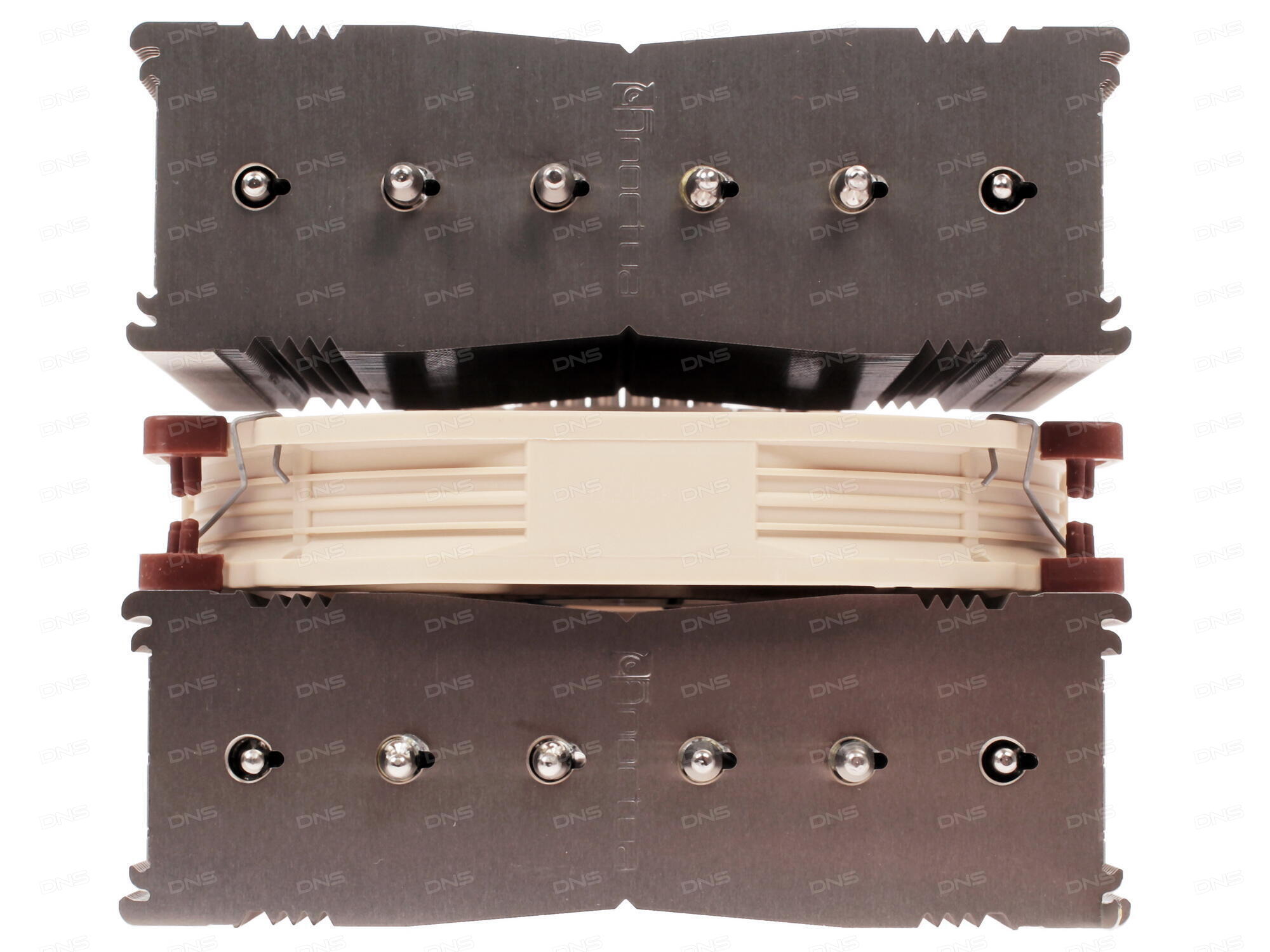

Иннокентий Павлович писал(а):
В частности, во флагманской модели Noctua NH-D15 "края винта выступают за радиатор", она правильная, или нет ?
Троллинг - это не твое.

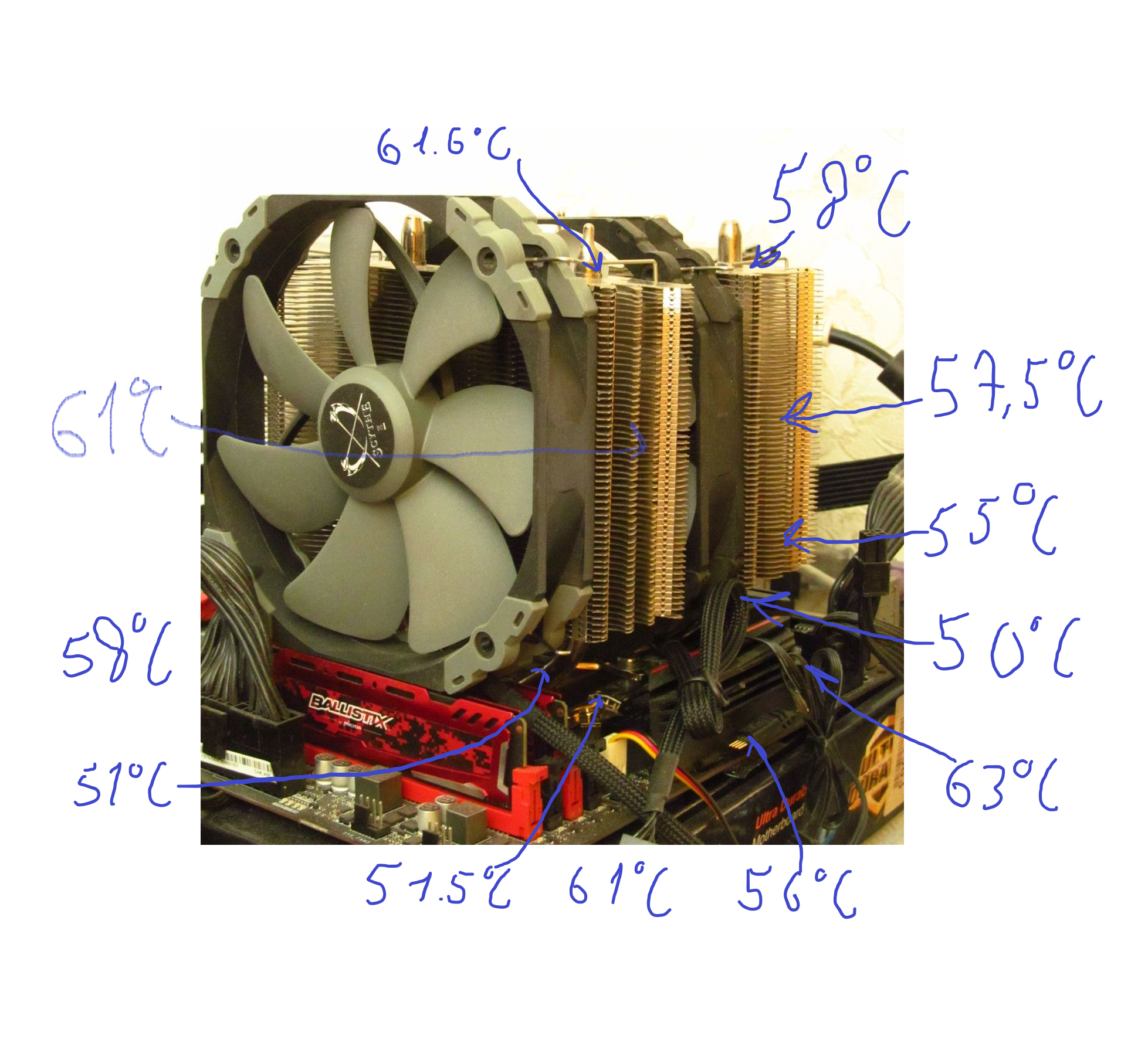

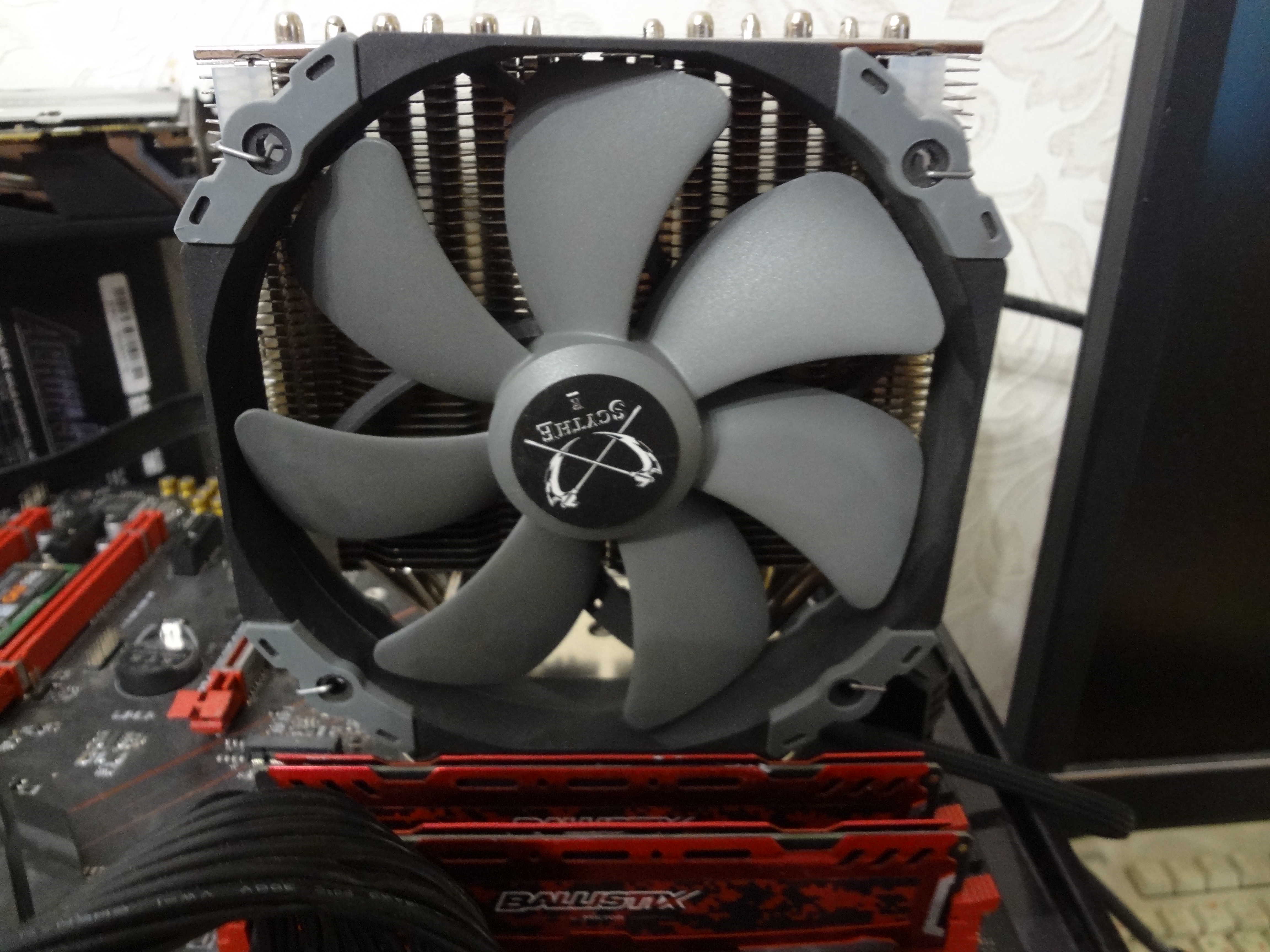

wwr222 писал(а):
Ну так все примерно такие.Радиаторы по ширине обычно соответствуют вертушке,а по высоте-нет
Потому что зона активного охлаждения располагается в центральной части радиатора, поэтому радиаторы и делают по ширине вентиля
Комментарий к файлу: Температуры снимались в пассивном режиме
ифх-14.png [ 2.21 МБ | Просмотров: 3848 ]
Комментарий к файлу: Армагеддон с кулером SKFS на R7-3700Pro - и проц не греется и мосфеты ледяные
DSC05193.JPG [ 3.46 МБ | Просмотров: 3848 ]
Комментарий к файлу: В частности, во флагманской модели Noctua NH-D15 "края винта выступают за радиатор", она правильная, или нет ?
798ee54be2a8fd228d5ba156f898e5f6db03b05828cfcae1cf49ba9b539c48e7.jpg [ 201.2 КБ | Просмотров: 3853 ]
