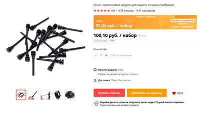

Не нашел соответствующей темы. Есть липучки антивибрационные, остались от дипкула айсблейда v2. Годная вещь. Лепятся на вентиль. Может кто знает где такие/подобные/аналоги приобрести можно?
04-big-deepcool-ice-blade-pro-v2.jpg [ 8.98 КБ | Просмотров: 965 ]

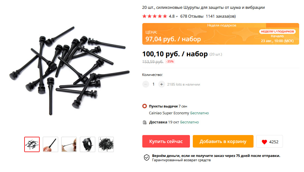

Регистрация: 07.08.2006
Shpongle нет ничего лучше силиконовых креплений, они полностью исключают контакт вентилятора с корпусом. Только установка не самая удобная и надо следить, чтобы они правильно сели. Стоят копейки.
А те, что на твоей картинке - фигня, по-моему. Во-первых, насколько я понял, вертушка все равно прикручивается стандартными шурупами к корпусу, соответственно все вибрации / шум подшипника передаются на корпус. Во-вторых этот вспененный материал со временем усаживается и теряет свойства, даже просто достаточно перетянуть и он уже не восстановит форму и толку от него ноль. Подобные нарезанные кругляши можно найти в стоительных или мебельных магазинах.
ali.jpg [ 126.15 КБ | Просмотров: 951 ]
Регистрация: 02.02.2021
d100s Дело в том, что вентиля как раз и закреплены на таких. На потолке закрепил такими + наклейки дипкуловские. Сидит идеально. А вот на заднице закрепить такими невозможно нормально - отверстия корпусные нестандартные какие-то и есть вероятность отвала вентиля. Поэтому там стоят немного другие. Они держат вентиль нормально, не выпадет, но не хватает прижима. Нужна прокладка/подложка.
Screen.jpg [ 15.29 КБ | Просмотров: 936 ]
Резиновые уплотнительные кольца думаю должны нормально подойти.
