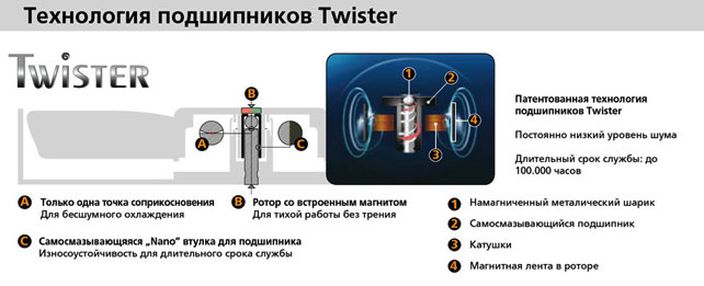

Регистрация: 06.11.2012
plutonix писал(а):
Если готовы вкладывать в потолочные вентиляторы,
А что имеется ввиду: Какие-то особые вентиляторы рассчитанные на горизонтальную работу или они имели ввиду если Кейс без вентилей потолочных типа докупить?
А то себе хочу заменить старые, нужны как на пол под видюху, потолок и вронт и зад.
Регистрация: 22.08.2019
Фото: 85
Какие-то модели (точнее вид подшибников) хуже работают в том или ином положении

ASUS TUF GAMING B550M-PLUS WIFI II, Ryzen 5 5600x, ID-Cooling SE-224-W, Palit GeForce RTX 5060 Ti Infinity 3 16 ГБ, 32Gb DDR4 (3600)
Нашел у себя, копипаст откуда не помню
Хотел на пробу взять UCTBA 3х120 и 2х140. Один 140 хотел на днище поставить другой на крышу ну паходу их надо горизонтально ставить судя по оси с картинки + там походу наоборот- ротор стоит, а вращается стартер на крыльчатке как я понял:
twister-tech.jpg [ 34.45 КБ | Просмотров: 616 ]
