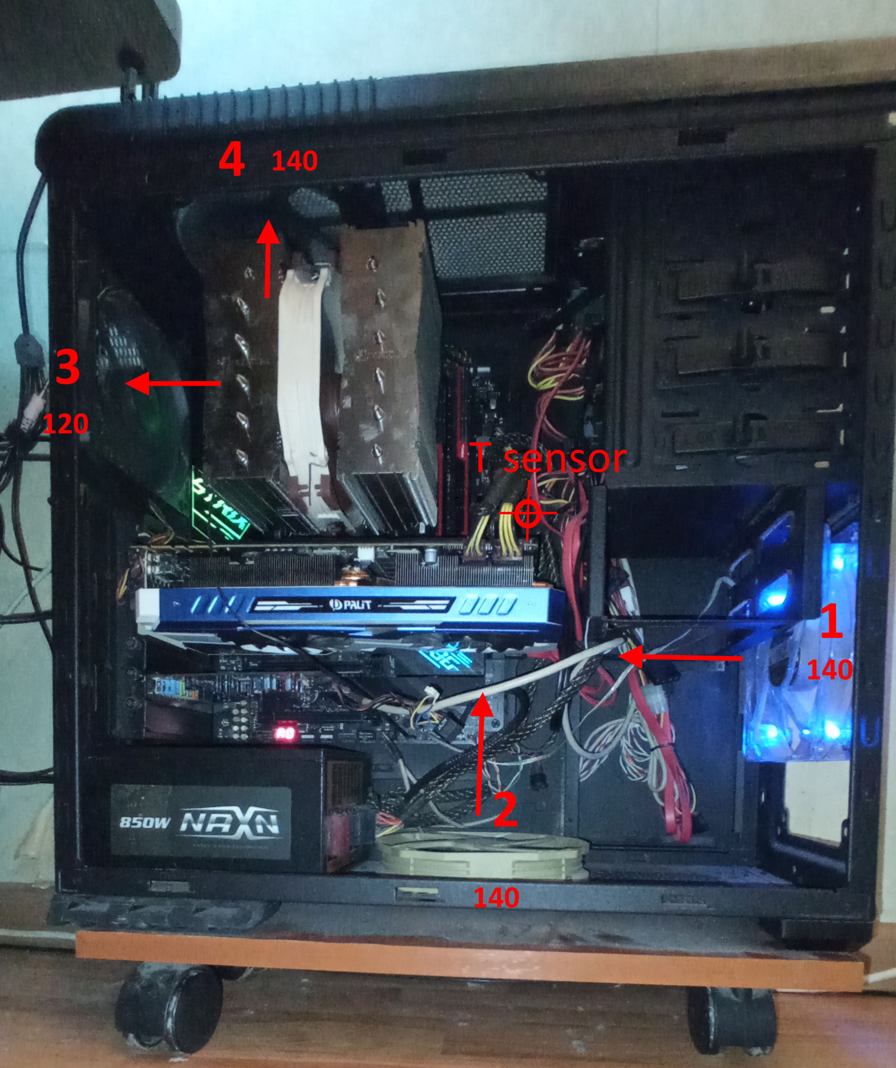

P12 мне нужен на тыльный выдув и 2 вентиль на кулер D15S чтоб на оперативку не лег (продается с одним 140 по центру).
Провел эксперимент в своем Компе корпус Cooler Master 690 II Advanced:
Т-sensor висит в 1 см над видеоакартой по центру её ширины и свисает с проводов её питания видеокарты как сопля.
Т-sensor -думаю по объективнее чем температуры компонентов на платах.
ПК.jpg [ 493.04 КБ | Просмотров: 449 ]
Конечно не Linx OCCT тест а повседневное так сказать - игры. (разгон ЦП малец 4,5Gzh)
В стандартном режиме "авто" винты работают на 400-750rmp оборотов - они там разные всякие стоят: 2 штатные Кулермастер (11 лет робят), 1 Скайз и 1 TT_TY143 кажись (подключен к разъему FAN M2).

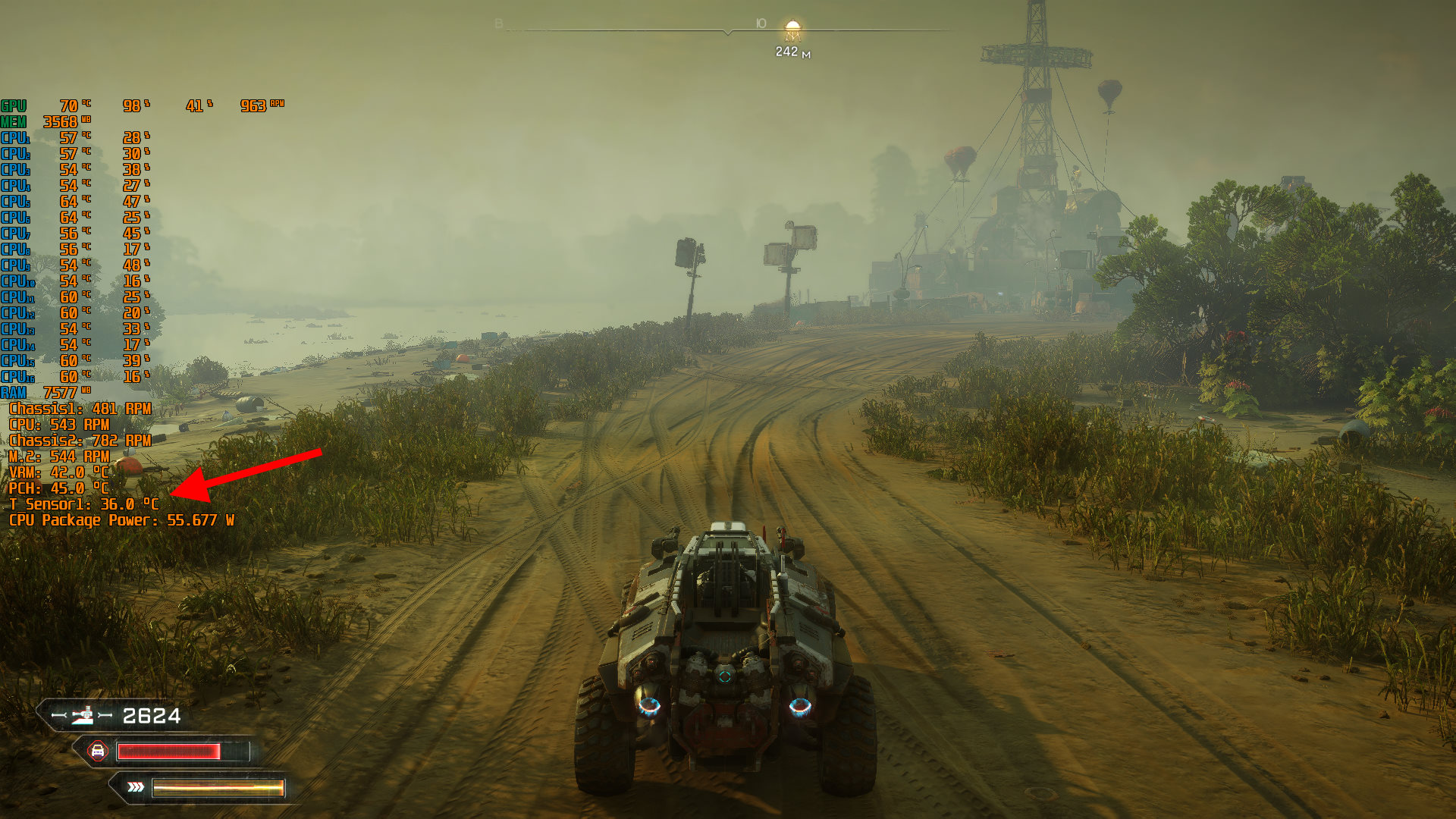

Т-sensor показывает 36гС:

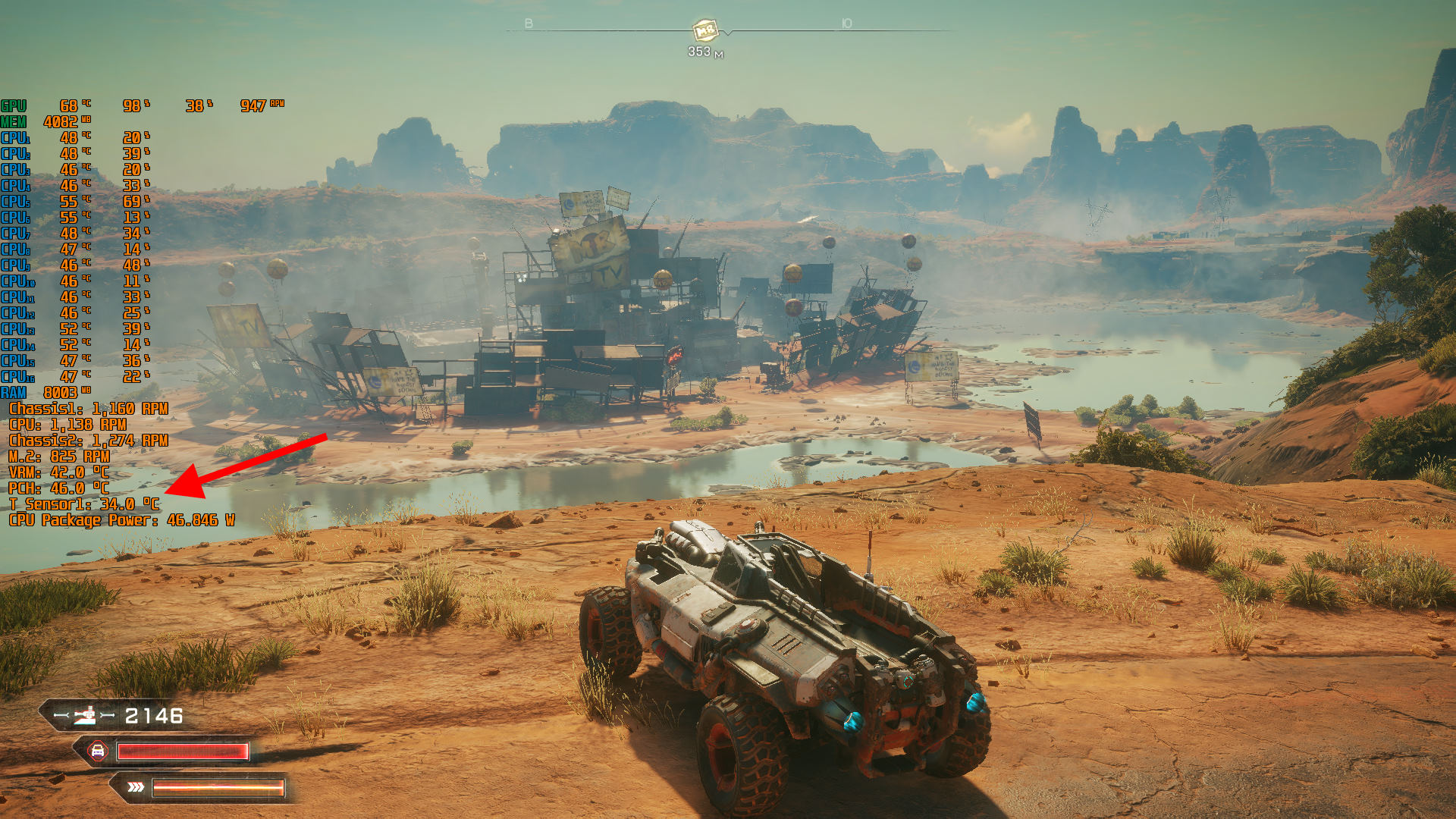

И врубил их на всю "Турбо" через AI SUIT Fan expert - обороты от 825 до 1160 rmp - начинает шуметь.
Т-sensor показывает 34гС:
И видюха в минус 1-2гС
Rage2 Screenshot 2021.09.08 - 18.00.53.17.jpg [ 484.29 КБ | Просмотров: 449 ]
Я думаю в любом случае хоть 500руб хоть 3000руб вентили будут - выигрыш будет 2гС ну 3.
