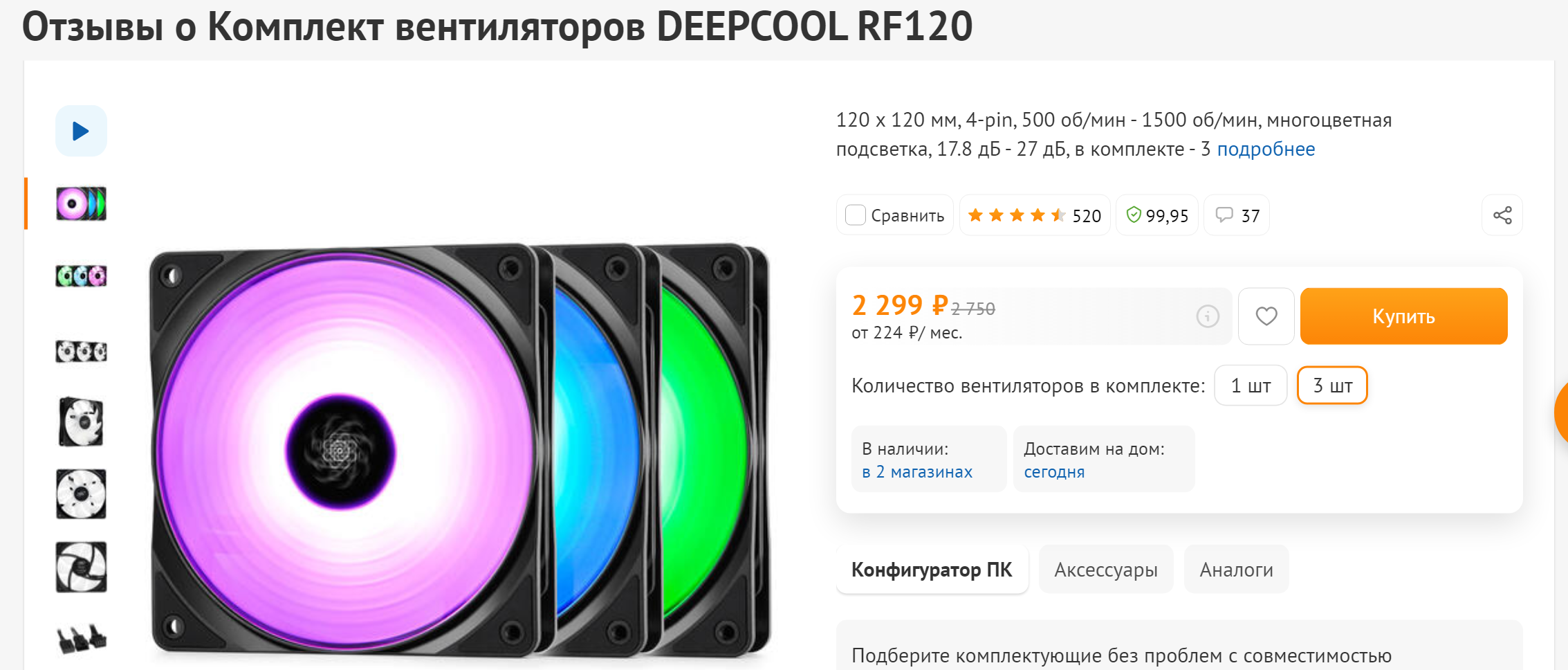

А Deepcool RF120 не щупал? Это самый дешман.Интересно,лучше старых ВинГБлейдов или нет.Выглядят очень непрезентабельно.
قلب العقرب
Регистрация: 08.06.2019
Откуда: Сибирь
Оценил шутку юмора
Opera Снимок_2021-09-10_120635_www.dns-shop.ru.png [ 739.7 КБ | Просмотров: 348 ]
870р за штуку - "самый дешман" :lol:

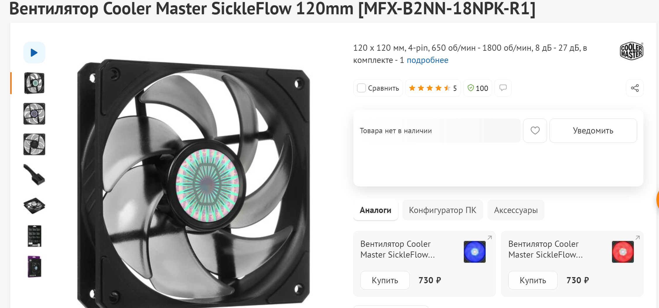

Не,я себе щас пару кулер мастеров прикупил
Opera Снимок_2021-09-10_120931_www.dns-shop.ru.png [ 701.76 КБ | Просмотров: 348 ]
для Gemin II,хоть они чутка отличаются от оригинала... а заодно и сравню их с Тогфаном и Скитами.

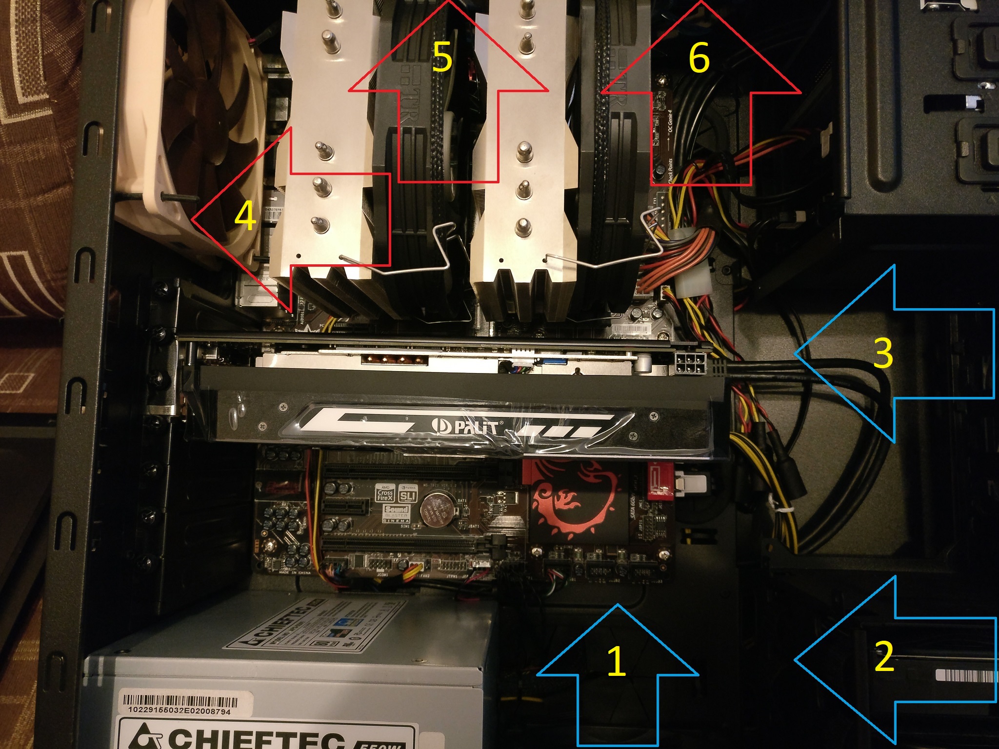

Leshiy2371спасибо, изучу.
А из этих, что то более менее эффективное собрать можно? Как их правильно расставить для продувки корпуса?
Cooler Master A12025-12CB-3JN-F1 - стоковый корпусной.
2шт. Cooler Master A12025-12CB-3JN-F1 RED (1200-1300 об/мин) - стоковые корпусные.
Noctua NF-P12 (1300 (±130) старенький, но еще работает.
ZALMAN ZA1225CSL (1100 об/мин)
Гудящие, но эффективные:
2шт. Gelid GELID Wing 12 UV Blue (1500об/мин) их по сути и хочу заменить. С резистором они почему то не стартуют.
А душить надо СпиидФаном, но не хочется углубляться в тему настроек .....
Сейчас так:
Обдув.jpg [ 1011.12 КБ | Просмотров: 344 ]
1. - нет
2. - нет
3. - Noctua NF-P12
4. - Gelid GELID Wing 12 UV Blue
5. - Gelid GELID Wing 12 UV Blue
6. - нет
На крышке под ВК дует 2шт. Cooler Master A12025-12CB-3JN-F1 RED

Регистрация: 22.08.2019

Регистрация: 17.07.2014
Leshiy2371 писал(а):
Оценил шутку юмора
Не,это одноцветный,не РГБ.В Кулерах 360р за рыло
http://www.coolera.ru/tovar.php?tovar=15070
Этот СайклФлоу,вроде,в V8 стоит.Дует ничего так.

тогда что, в качестве альтернативы? оставить все как есть, и сидеть долго и нужно настраивать спидфан? или гелиды заменить на что есть не задействованное?
спасибо.
