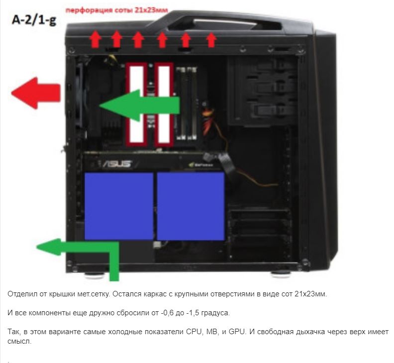

Иннокентий Павлович писал(а):
лучше 2 хороших, хотя-бы тех-же косых
каких косых?
wwr222 писал(а):
Посетите эту ветку:
Был я уже там: Построение воздушных потоков #13777453
За основу взял этот вариант:
Продув.JPG [ 56.53 КБ | Просмотров: 564 ]

Sultan_SPb писал(а):
каких косых?
Scythe
С 2016 много воды утекло. Желательно повторить вопрос и указать корпус.

Иннокентий Павлович попробую сегодня ноктуа в зад на выдув №4, СМ вверх на выдув №5 и 2 СМ ред на морду. ВК будет подсасывать холодный воздух с боковой крышки, она и так в принципе холодная.
