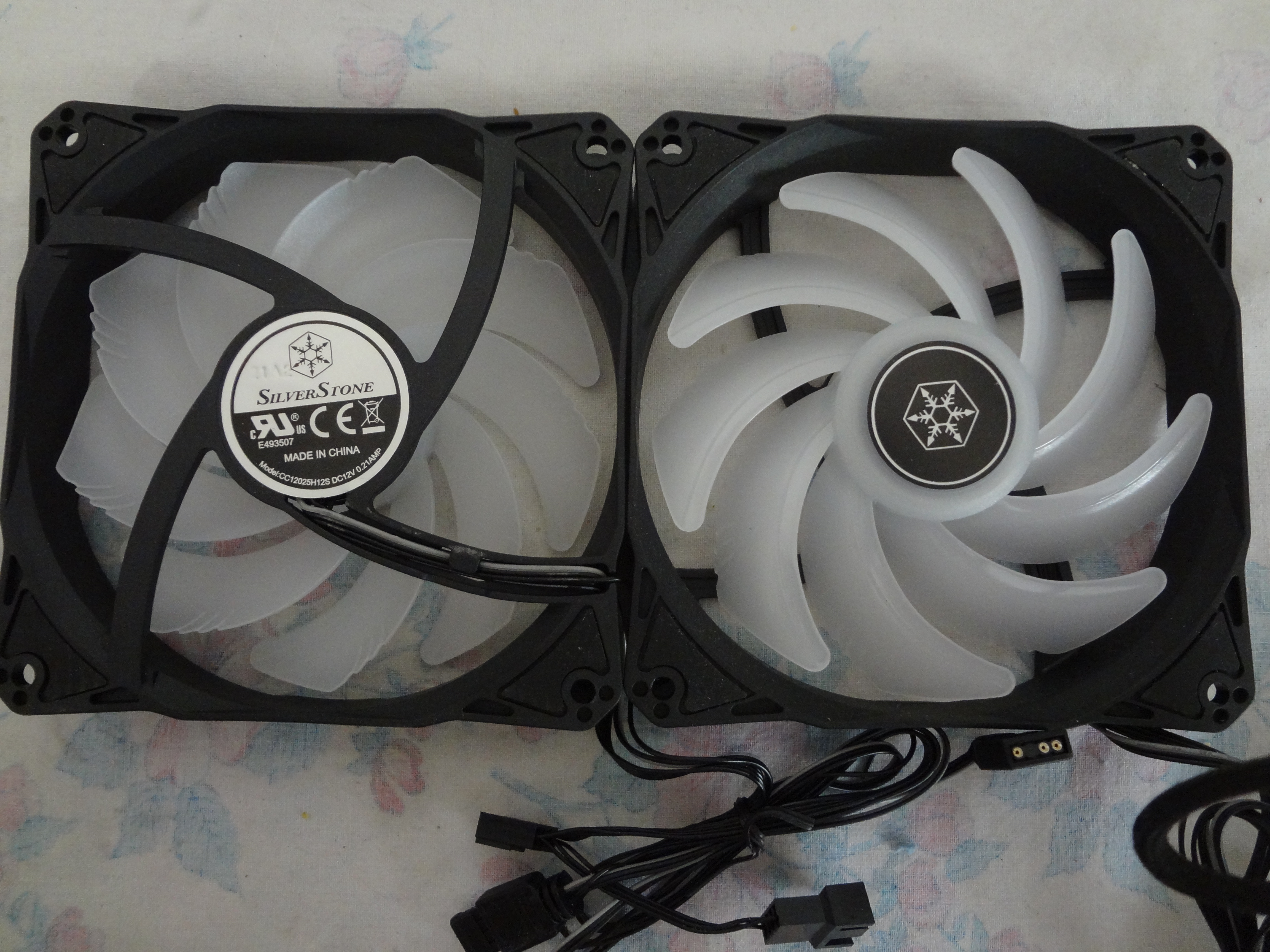

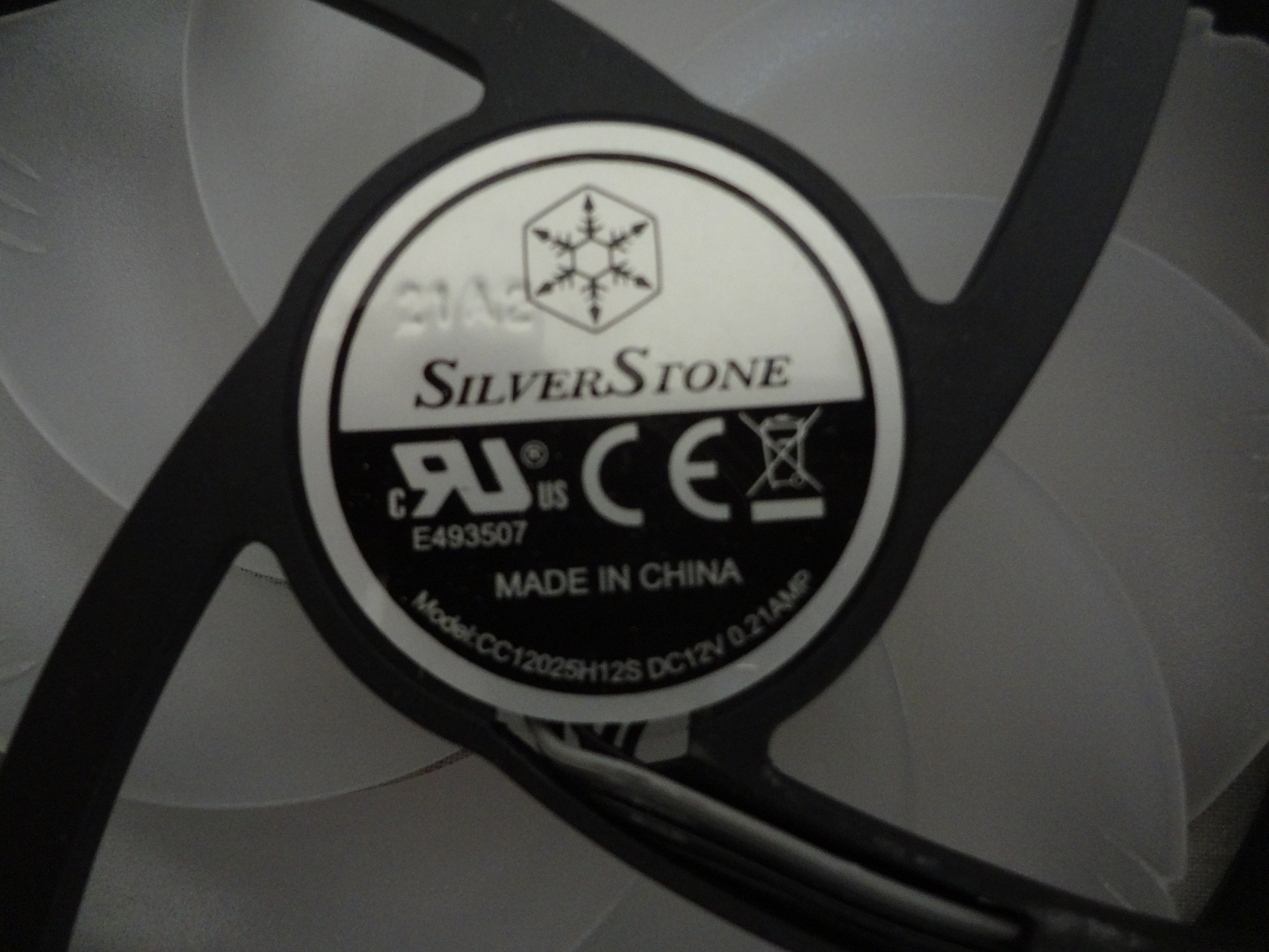

Кому-нибудь доводилось юзать сие творение Сильверстоуна ?
DSC05436.JPG [ 3.86 МБ | Просмотров: 682 ]
DSC05438.JPG [ 3.73 МБ | Просмотров: 682 ]
Просто интересно - чисто чтобы было с чем сравнить.
