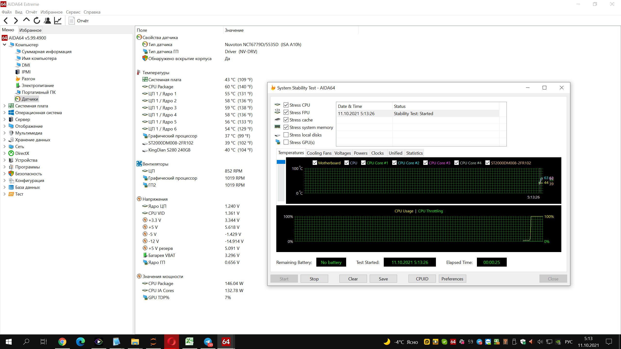

Мне кажется, многие недооценивают Xeon) Он очень даже горячий. Я не зря такой кулер поставил.
TDP 146 W в стресс тесте Aida64, в LinX может быть до 195 W
