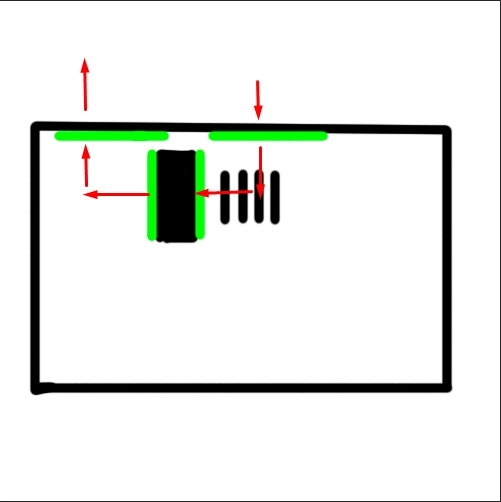

BabushkinVnuk писал(а):
Иннокентий Павлович, подскажи пожалуйста, а будет ли совсем поехавший поступок, если один 140мм верхний передний (около ОЗУ), поставить вдув, а второй верхний на 140мм дальний (за башней у цепей) поставить выдув?
Башня с двумя вентиляторами на радиаторе вдув-выдув.
Разместить в своем корпусе 140мм в другие места не могу, оба на выдув работают.
up!
Чтобы было понятнее, как хочу попробовать. Фото.
Или оба на выдув оставить? Либо убрать в этом случае вообще?
Так нельзя. Тогда уж лучше верхний правый убрать (окно заглушить), а левому добавить обороты.

Регистрация: 12.12.2012
Иннокентий Павлович, то есть всеравно один на выдув оставить? Без вдува?
Приносящий дождь...
Без выдува никак, иначе будет застой. А вдува внизу полно.
Удалите заглушки под в/к, если до сих пор не сделали этого.
