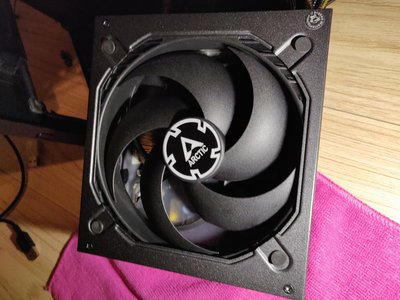

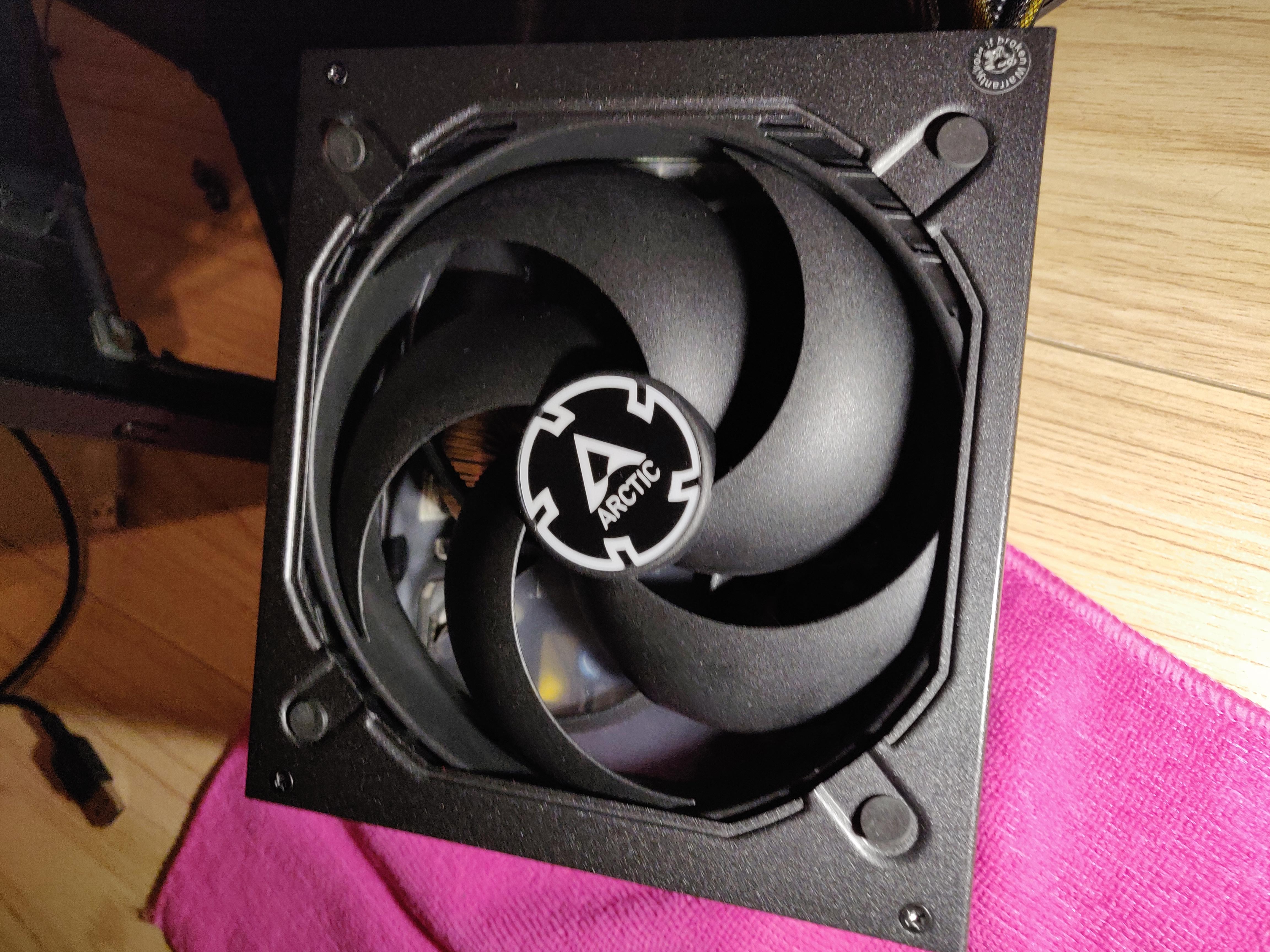

Блок питания ocz modxstream pro 500w. Родной 135мм кулер затрещал и смазка помогала на небольшое время. Заменил на Arctic P14 PWM PST CO с двумя шарикоподшипниками. Поставил его на силиконовые гвоздики. Решетку гриль назад не ставил, т.к. БП стоит внизу корпуса, у которого есть своя решетка. Вентиль стартует без проблем, воздух из БП холодный даже в нагрузке. Полная тишина.
Фото
IMG_20190406_145029.jpg [ 3.17 МБ | Просмотров: 3959 ]
IMG_20190411_222156.jpg [ 2.3 МБ | Просмотров: 3959 ]

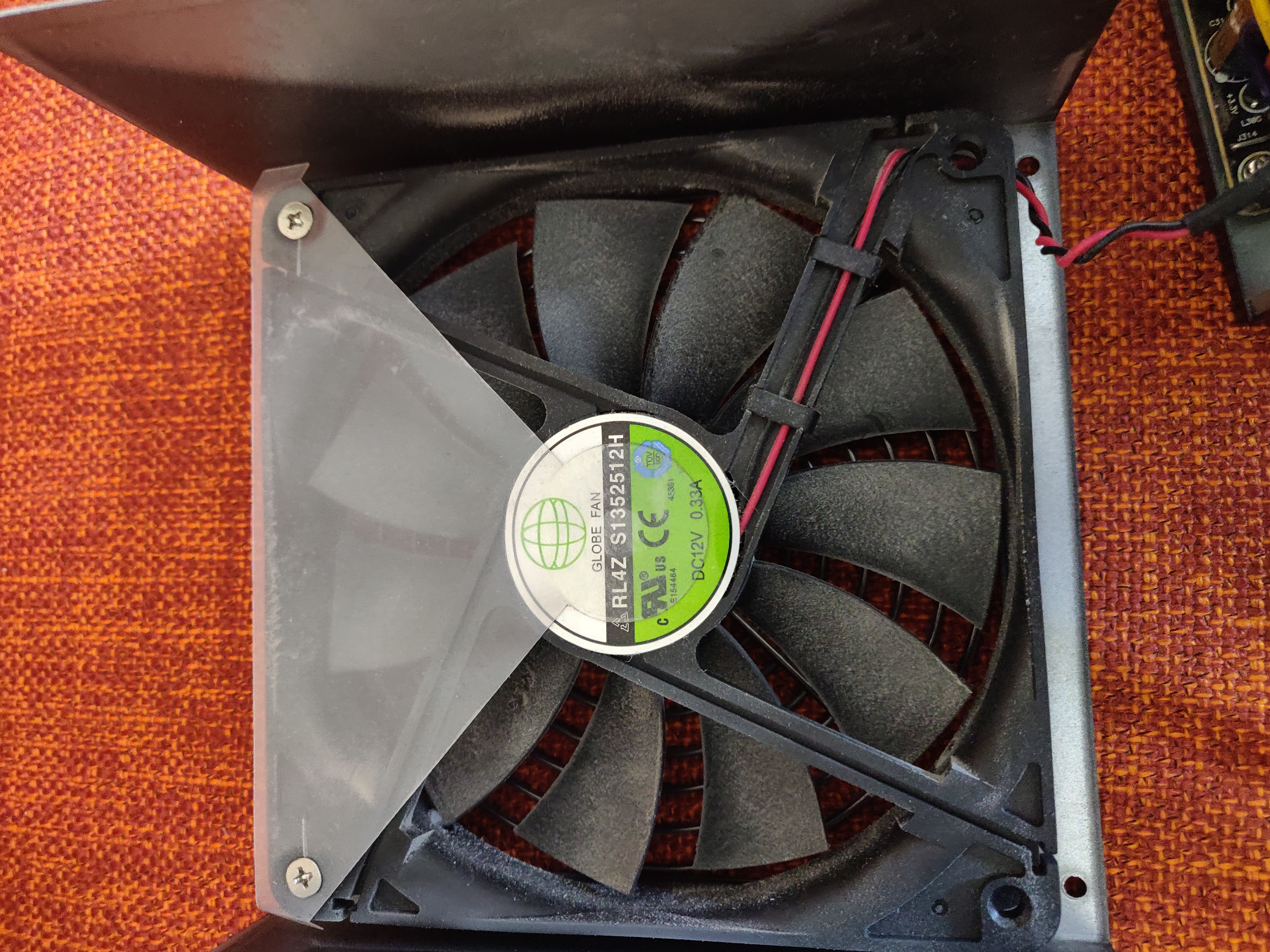

Всем добрый день!
Имеется блок питания thermaltake litepower 750w, живет уже 8 лет, начал шуметь кулер (т.к. подшипник скольжения)
Естественно там ватт 600-650 на самом деле. Хотелось бы его заменить, но не знаю на что.
За комфорт готов платить, нашел неплохие вертушки от be quiet, но найти их в магазинах не просто.
Стоковый установлен globe fan s1202512m
Система gtx 1080, ryzen 5 2600, 2*8 ddr4, 3 винта, потребляет как я думаю ватт 400-450
