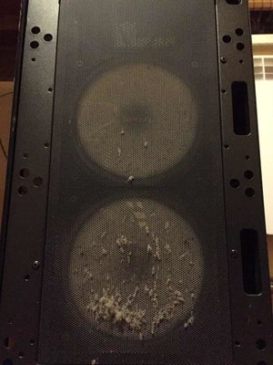

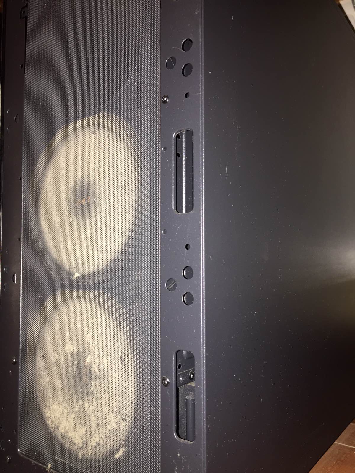

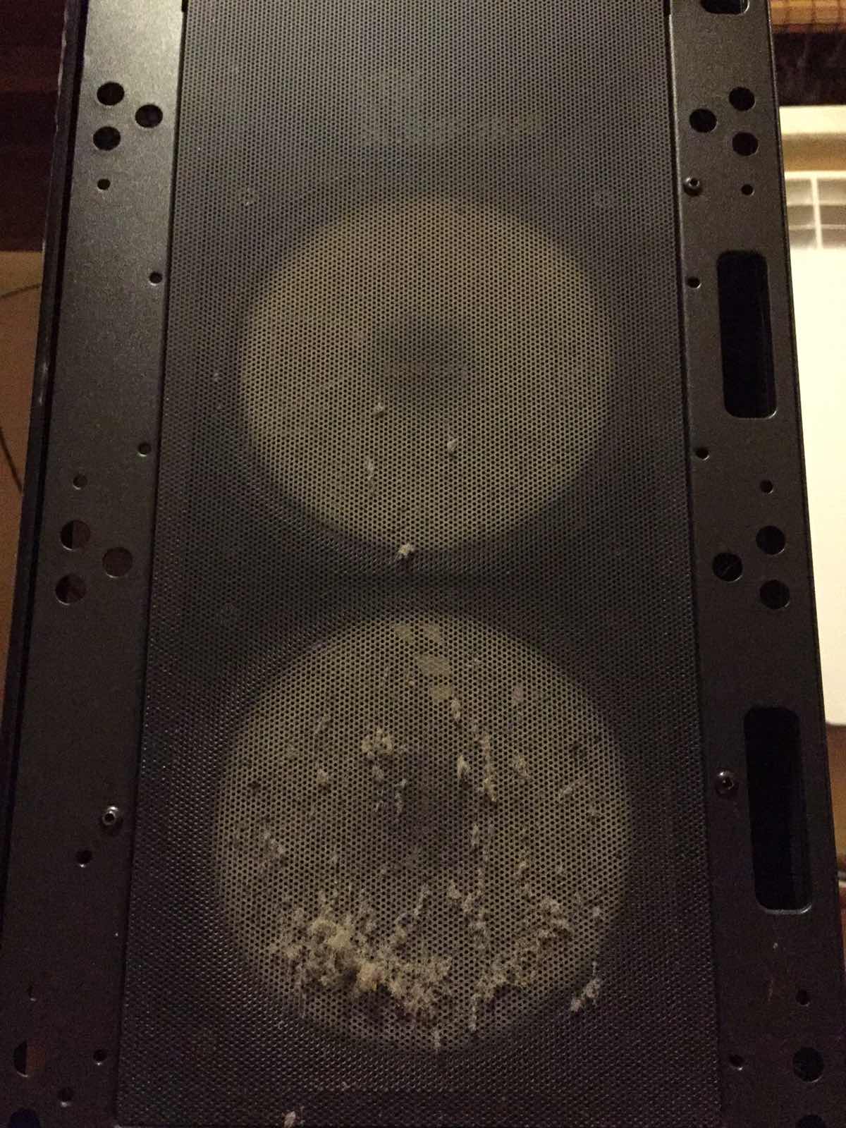

Сегодня,попробовал снять морду и фильтр ...65-70 градусов ,при 1300-1400 оборотах.
...с фильтром 68-72 градусов,при 1400 оборотах.
Заглушки удалены.
Но,это все происходило ,после удаления этого мрака (за три месяца накопилось) :oops: :-)
...так что,обдува толком и не было )

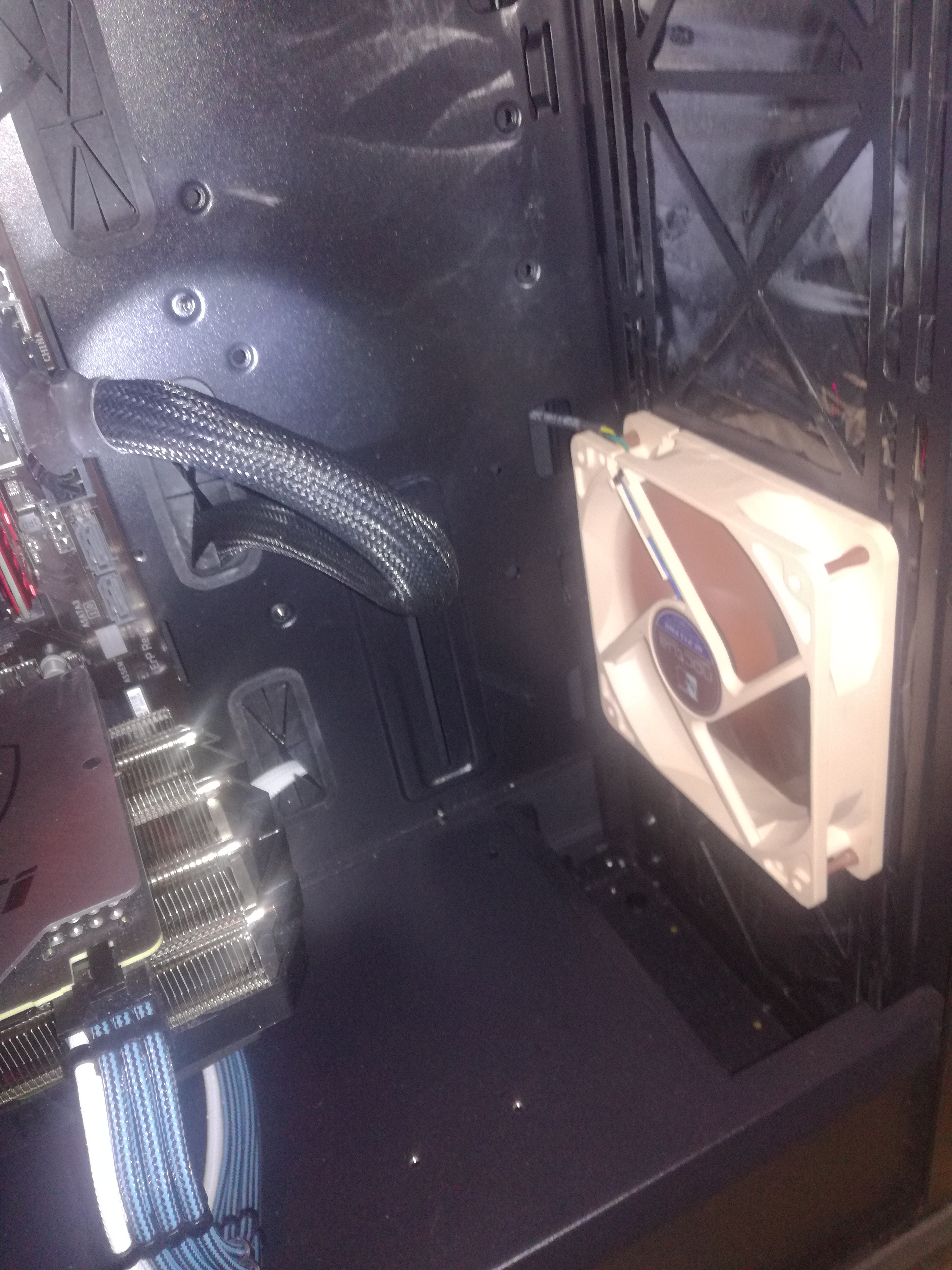

Всем привет! Раньше жил и не тужил с одним тыловым вентилем на выдув и не очень заморачивайся насчёт тишины, охлаждения элементов ПК и т.д. Но это дело прошлое. Теперь данной теме уделяю должное внимание а вот нормального вразумительного ответа так и не нашел. Вопрос в принципе банальный, но все же не могу сам разобраться и прошу помощи и совета.
Итак начнем: имею в распоряжении 5+1 вентиляторы Noctua NF-P 12.
В корпусе расположил их следующим образом: 3 фронтальные вдув, ну и 2 верхние выдув. Об установке тылового вентилятора речи быть не может, не нужен он мне там по эстетическим соображениям сборки.
Вопрос встал по подключению к плате для работы в режиме PWM.
Материнка имеет 3 разъема для подключения вентиляторов (или 4) не суть + в корпусе есть разветвитель на 4 вентиля.
Учитывая, что нижний фронтальный вентилятор особо в охлаждении системы не участвует (дует на HDD и БП, то у меня осталось 2+2.
Верхний выдув подключен к SYS FAN 1 через корпусный разветвитель в режиме PWM на "набор микросхем чипсет" (думаю что это неправильно, нужно на что то другое), а вот фронтальный вдув подключен к SYS FAN 2 на набор микросхем чипсет. Как я понимаю (может быть и неправильно) для обеспечения циркуляции проточного воздуха, необходимо чтобы SYS FAN 1 и SYS FAN 2 работали синхронно с одинаковой скоростью. Однако, кулер CPU (справа налево) и вентили видяхи (снизу вверх) тоже крутятся, и создают свои потоки. И как это все оптимизировать я хз.
Может есть у кого свой опыт, кто подскажет. Заранее спасибо.
Не похоже, что осевшая пыль ухудшала проницаемость фильтра. Сфотографируй заодно комп изнутри, чтобы оценить, сколько пыли проникло.
...тем не менее,посе ее удаления ,обороты кулеров уменьшились )
Пыли заметна только на тоннеле.

SRV1977 писал(а):
Иннокентий Павлович спасибо за совет. "Стратегически важный вентилятор" удален успешно. При "колхозе" тылового отверстия, горячий воздух от кулера процессора отражаясь от стенки стремится вверх, где подхватывается воздушным потоком верхних вентиляторов и успешно удаляется из корпуса.
Самовнушение - великая сила. От кулера до задней стенки едва 5 см. Это значит, что отражённый от задней стенки воздушный поток устремится не только вверх, но и на все три оставшиеся стороны, причём нижняя и повторно отражённые вниз левая и правая волны ухудшат отток горячего воздуха от видеокарты. Откройте Сопромат или Третий закон Ньютона: силы действия и противодействия, там всё есть. Подобная отсебятина ещё никому не шла на пользу. Тема называется "Построение воздушных потоков", а не их разрушение. Здесь вредные примеры не приветствуются. Хотя можете гробить свою видеокарту, я не против.

Иннокентий Павлович ну, кроме сопромата который называется сопротивлением материалов (воздух думаю к материалам не относится) есть ещё Физика.
Итак:Фронтальный вентилятор (средний) дует на видеокарту "холодным" воздухом. Горячий воздух от видеокарты поступает только вверх (вниз никак не может). От кулера по направлению действия вентилятора горячий воздух упирается в стенку гнезда тылового вентилятора и поступает только вверх (вниз и вправо невозможно из-за действия фронтальных вентиляторов и видеокарты) вверху два на выдув перерабатывают эту все жару и выгоняют наружу из корпуса.

coolio Фронт.
IMG_20200111_190225.jpg [ 3.75 МБ | Просмотров: 871 ]
