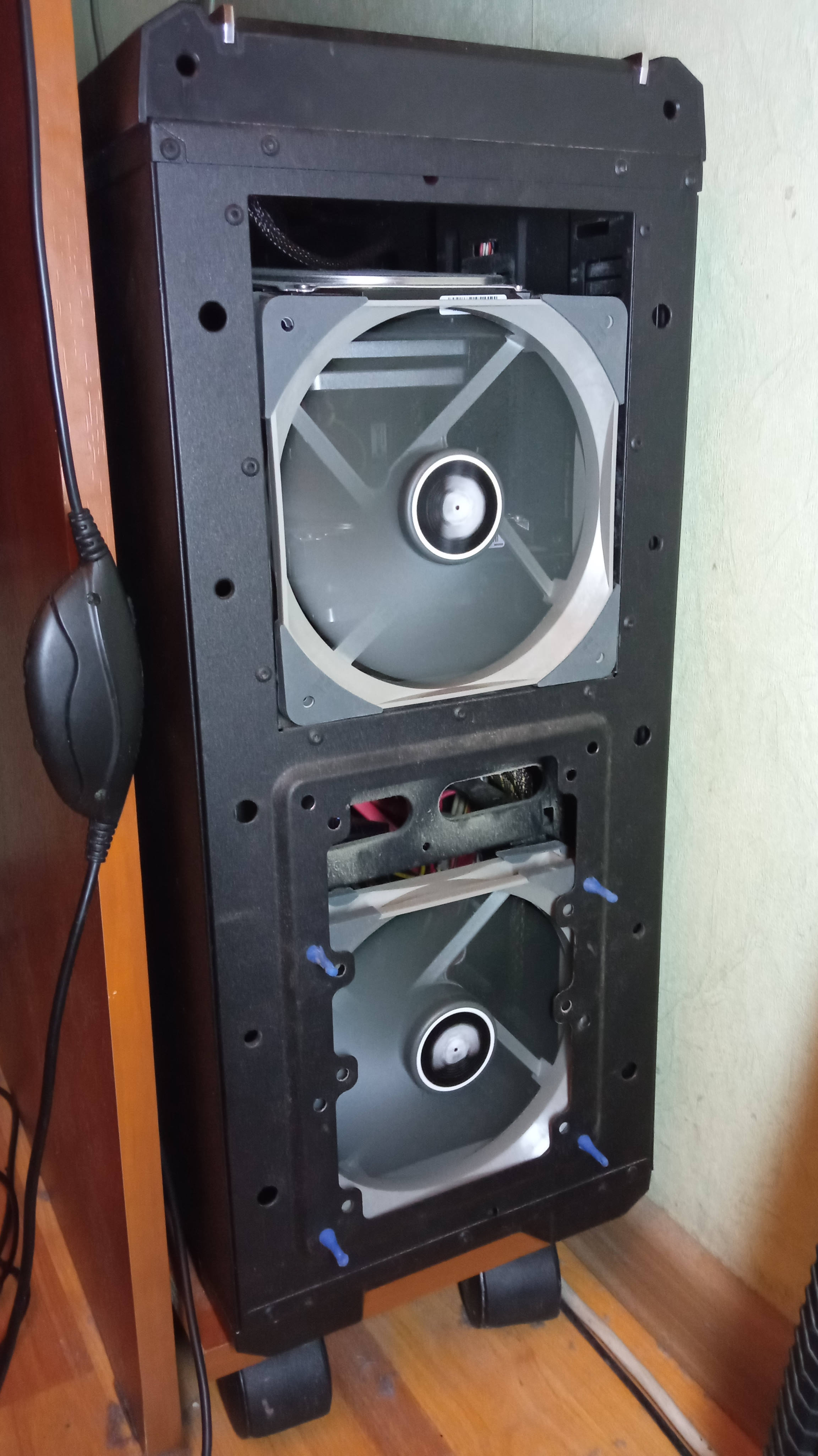

Вчера привезли заказ: Вентиляторы 14" и разветвитель вентиляторов с доп. питанием Дипкул FH-10
Кароче -купил на фронт ради эксперимента 2 шт Thermalright TY-145SP 140mm 600-1500RPM PWM - как на видео (в посте под сполером) когда эксперементирsвал встанет или нет вентиль в верхний отсек для 5,25"
- В простое было 33-35гС на ЦП( с 1шт. Актиком р14 на 800RPM на фронте) на 10700к~4500mhz, теперь с двумя вентилями 27-30 прыгают показания на 600RPM. Под нагрузкой особо не гонял в LinX примерно как и было +-71гС на ЦП
Сделал 600RPM - бесшумно, а под нагрузкой сделал - TY-145SP чтоб до 1200RPM+- разгонялся - становится слышно но не сильно - нормал.- Поток воздуха просто большой идет - выдуло всю пыль при открытой крышке - арктик p14 вообще не "Алё" по сравнению с ними, даже не знаю куда его теперь в БП тоже бестолково буде ставить! И да на 1500 - конечно начинает тарахтеть лопасти об воздух - походу там турбуленция какая-то возникает.
Завтра мож видос запилю, на фото TY-145SP 2шт на фронте:
Front.jpg [ 716.67 КБ | Просмотров: 967 ]

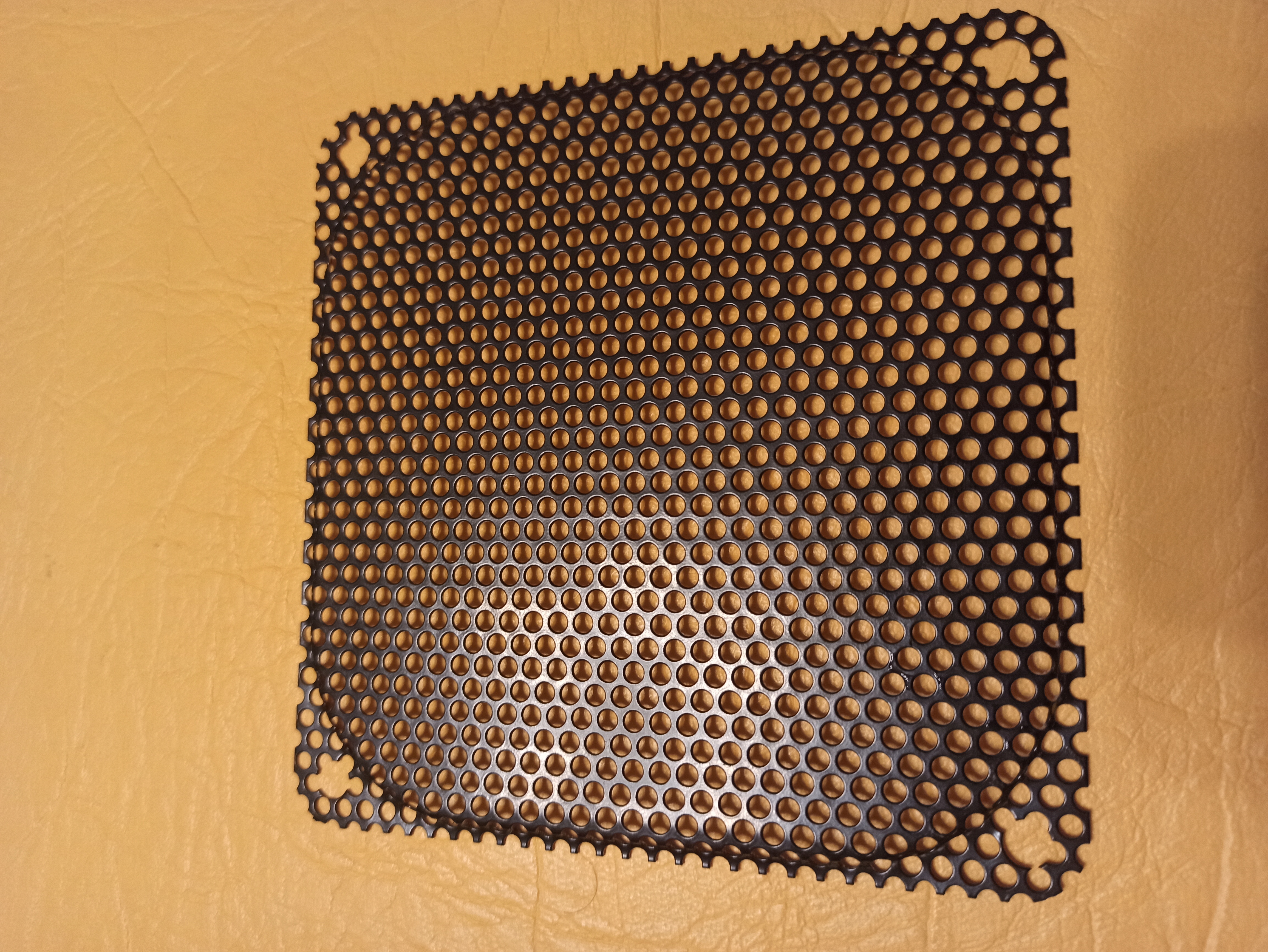

Приехал сегодня Phanteks T30. Заказал на Али 23.01.2022, приехал 01.02.2022.
По итогу экспериментов установил на выдув ровно на 1000 оборотов. При этом скорость вентиляторов видеокарты (я ориентируюсь на них, целевая температура GPU~62c, майнинг) осталась такой же как и при вентиляторе ID-cooling (он работал на сопоставимых оборотах), который шел в комплекте с кулером процессора. Странно, может ID-cooling врет про свои обороты, если это возможно.
Но!!! Шум Phanteks значительно ниже. 1000 оборотов это оптимальная скорость Phanteks в моем системнике. Ниже смысла нет, так как слышны другие вентили. Выше, даже на 1% уже начинаю его слышать))
Пробовал устанавливать с задней решеткой и без нее. Так вот с решеткой скорость работы вентиляторов видеокарты возрастает значительно, 42% против 36%. В итоге установил Phanteks без задней решетки.
