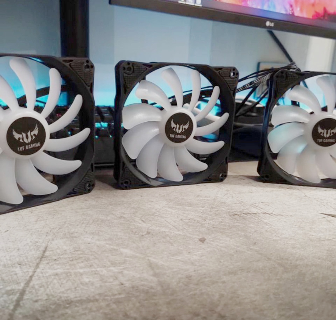

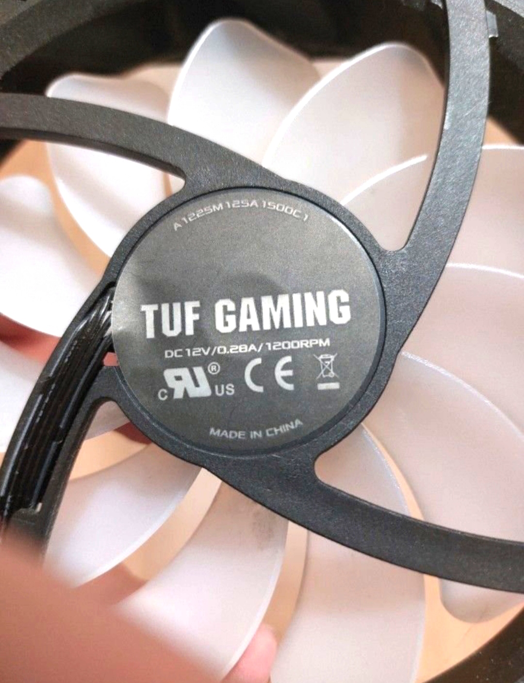

Что можете сказать о вентиляторах TUF Gaming a1225m 125a 1500c ,сам внятной информации не нашел, вроде как у них одинаковый с noctua механизм удержания вентилятора.
P.s еще они стоят в корпусе tuf gaming gt501 и водянке ASUS TUF GAMING LC 120 RGB
